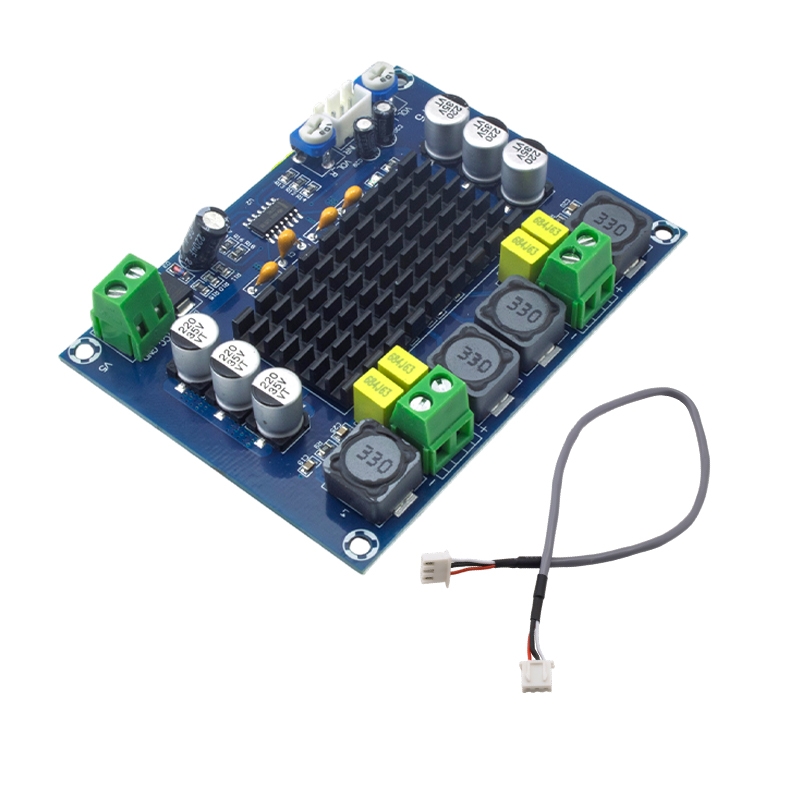

ماژول آمپلی فایر دو کاناله 2x120 وات با تراشه TPA3116D2 مدل XH-M543
تقویت کننده صدا آمپلی فایر دیجیتال دو کاناله استریو با توان خروجی هر کانال 120 وات بر پایه چیپ TPA3116D2
ماژول صوتی XH-M543 یک آمپلی فایر دیجیتال دو کاناله استریو با توان خروجی هر کانال 120 وات بر پایه چیپ TPA3116D2 می باشد. خروجی صدای این ماژول از کیفیت خیلی خوبی برخوردار است و در ساخت این ماژول از قطعات با کیفیت عالی استفاده شده است.
ولتاژ ورودی این ماژول شامل رنج 12 تا 24 ولت می باشد که باعث استفاده آسان تر این ماژول در کاربردهای مختلف خواهد شد (برای داشتن کیفیت توان و صدای مطلوب تر، ولتاژ ورودی توصیه شده 24 ولت می باشد). از این کیت به عنوان یک تقویت کننده صوتی با کیفیت بسیار بالا می توان بهره برد. اگر از برق باتری اتومبیل برای منبع تغذیه استفاده می شود حتما باید فاقد نویز باشد و در صورت نیاز از ماژول کاهنده ولتاژ DC استفاده شود.
*در صورت اتصال با سیم حاوی جریان برق و قطع و وصل ناگهانی ولتاژ، به علت جریان هجومی خازن، تراشه اصلی صدمه دیده و می سوزد.
*سوختن ماژول در این حالت مشمول گارانتی تعویض نمی باشد.
ماژول آمپلی فایر 120 وات با چیپ TPA3116D2 استریو دو کاناله
ولتاژ ورودی : ولتاژ مستقیم DC در بازه 12 تا 24 ولت
حداکثر توان خروجی هر کانال: 120 وات
امپدانس خروجی اسپیکر: 4 تا 6 اهم
ابعاد: 91x68mm
خروجی صدا: دیجیتال، دو کانال استریو
توان خروجی متناسب با ولتاژ ورودی:
- در 12 ولت DC => توان: 2x50 وات
- در 24 ولت DC => توان: 2x120 وات
TPA3116 D2 Module speaker amplifier board with DC 12-24V input, can realize universal audio amplifier receiver and sound quality well. You can enjoy incredible Stereo sound with 120W dual channel stereo audio output amplifier board. Large heat sink, overheat proof Mono audio amplifier module provides over 90% efficiency and high accuracy. Can be used in DIY amplifier board, DIY bookshelf speaker, car audio components, home theater audio system and more.
Chip type: TPA3116D2
Input voltage: DC12-24V
Recommended voltage: DC 24V
Input current : more than 3A
Output power: 120W+120W
Output impedance: 4-6 ohm
Input impedance: 10K ohm
SNR: 100dB
Channel: dual channel stereo
