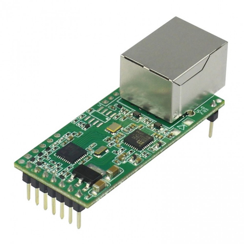

ماژول شبکه USR-TCP232-T
کد کالا: 3011012012
ماژول سریال به شبکه مدل USR-TCP232-T جهت تبدیل پورت UART به اترنت برای انتقال داده تحت پروتکل TCP/IP
3.7
32 رای‌دهنده
18 دیدگاه
ماژول USR-TCP232-T یک مبدل صنعتی قدرتمند برای تبدیل رابط سریال UART به ارتباط شبکه اترنت (LAN) با استفاده از پروتکل‌های TCP، UDP و IP است. این ماژول از تراشه‌های شرکت USR IOT بهره می‌برد و طراحی آن به‌گونه‌ای است که بتواند داده‌های سریال را به‌صورت شفاف و بدون تاخیر قابل توجه از طریق شبکه انتقال دهد. قابلیت پشتیبانی از DHCP، تنظیمات پیشرفته از طریق نرم‌افزار یا دستور AT، و عملکرد پایدار در محیط‌های صنعتی از ویژگی‌های کلیدی این ماژول است. پین‌هدر کناری ماژول امکان اتصال آسان به میکروکنترلرها، ماژول‌های بی‌سیم یا دیگر تجهیزات سریال را فراهم می‌سازد. با توجه به طراحی کوچک و ماژولار، USR-TCP232-T گزینه‌ای بسیار مناسب برای پروژه‌های IoT، کنترل از راه دور و مانیتورینگ شبکه‌ای محسوب می‌شود.
  • ولتاژ کاری: 3.3 تا 5 ولت DC
  • جریان مصرفی: حدود 150 میلی‌آمپر
  • پروتکل‌های تحت پشتیبانی: TCP Server، TCP Client، UDP، DHCP، HTTPD Client
  • نوع پورت شبکه: RJ45 10/100Mbps (خودتنظیم)
  • رابط سریال: UART (پشتیبانی از RXD، TXD، RST، CFG)
  • نرخ انتقال داده سریال: 300 تا 230400 bps
  • حالت کاری: TCP Server/Client، UDP Client/Server، HTTPD Client
  • سطح منطقی UART: 3.3V
ماژول USR-TCP232-T در بسیاری از کاربردهای صنعتی و هوشمندسازی بسیار پرکاربرد است. این ماژول امکان اتصال دستگاه‌های سنتی سریال مانند PLC، سنسورها، ماژول‌های GSM و سیستم‌های مانیتورینگ را به شبکه‌های اترنت می‌دهد. همچنین در پروژه‌های خانه هوشمند، اینترنت اشیاء (IoT)، سیستم‌های کنترل از راه دور و مانیتورینگ صنعتی نقش مهمی ایفا می‌کند.
  • اتصال میکروکنترلرها به شبکه LAN
  • کنترل تجهیزات صنعتی از راه دور
  • ارسال و دریافت داده سریال از طریق اینترنت
  • پروژه‌های خانه هوشمند و BMS
  • مانیتورینگ پارامترهای محیطی از راه دور
  • راه‌اندازی سیستم‌های اتوماسیون صنعتی مبتنی بر شبکه
  • ارسال داده‌های GPS یا GSM به سرور مرکزی
  • پروژه‌های IoT مبتنی بر پروتکل TCP/IP
  • تبدیل دستگاه‌های RS232/TTL به شبکه
  • طراحی سرورهای داده محلی برای جمع‌آوری اطلاعات
This is a serial TTL to Ethernet module, used for data transparent transmission.USR-TCP232-T is a data transparent transmission equipment for converting TCP or UDP socket data to serial UART.
10/100M auto detect interface;
support AUTO MDI/MDIX, Can use a crossover cable or parallel cable connection;
Work mode TCP Server, TCP Client, UDP, UDP Server;
Working model related parameters can be set via a serial port or network;
3.3 V TTL level (module products);
Virtual serial port supported;
Unique heartbeat package mechanism to ensure that the connection is reliable, put an end to connect feign death;
Under UDP mode, Packet Broadcast is prohibited, with stronger anti-interference ability;
across the gateway, across switches, routers;
Can work in LAN, also can work on the Internet (external network);
32 bits ARM CPU inside;
LAN : 10/100Mbps; protect: Built-2KV isolated electromagnetic;
serial port baud rate: from 300 to 230400bps can be set up, and up to 790 Kbps;
network protocol: ETHERNET ARP IP UDP TCP ICMP;
