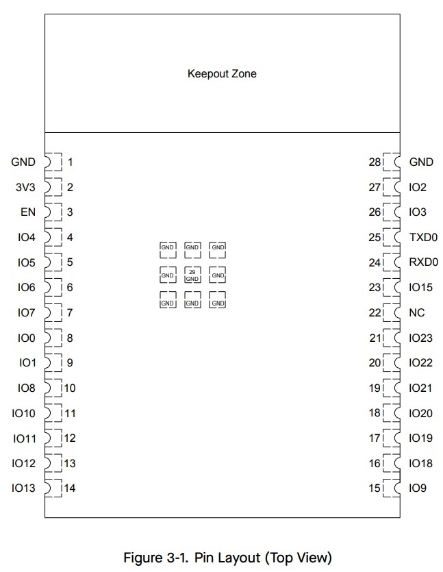

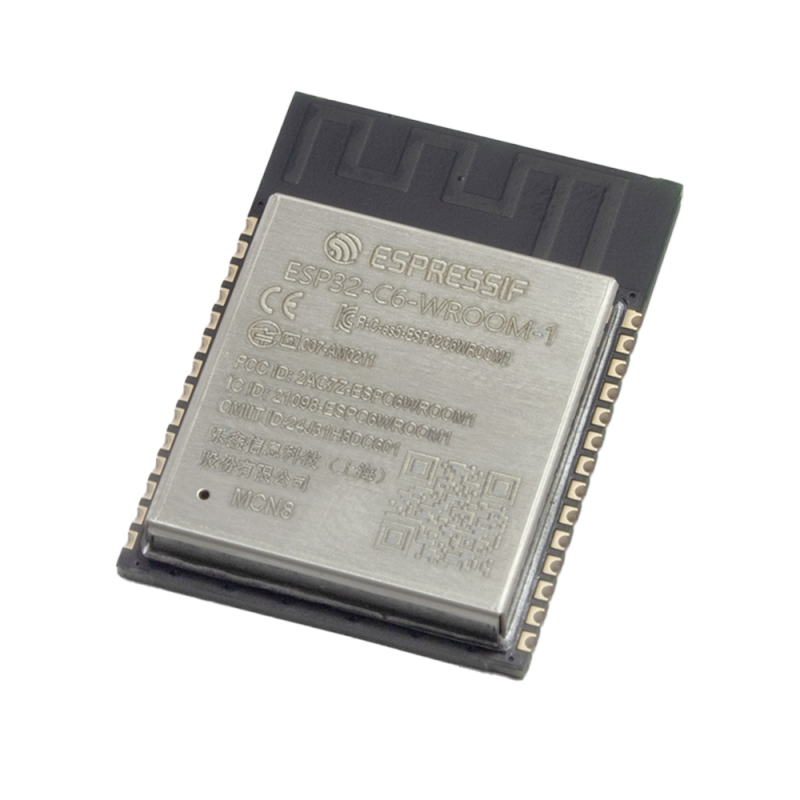

ماژول ESP32‑C6‑WROOM‑1‑N8 یکی از ماژول‌های پیشرفته شرکت Espressif Systems است که برای توسعه دستگاه‌های اینترنت اشیا نسل جدید طراحی شده است. این ماژول بر پایه تراشه ESP32‑C6 ساخته شده و از استاندارد Wi‑Fi 6 در باند 2.4GHz پشتیبانی می‌کند که نسبت به نسل‌های قبلی WiFi عملکرد بهینه‌تر، تأخیر کمتر و مدیریت بهتر مصرف انرژی در شبکه‌های شلوغ را فراهم می‌کند. در کنار WiFi، این ماژول از Bluetooth 5.0 و همچنین پروتکل‌های 802.15.4 مانند Zigbee نیز پشتیبانی می‌کند که امکان طراحی سیستم‌های ارتباطی چندپروتکلی را در یک سخت‌افزار کوچک فراهم می‌سازد.
حافظه داخلی 8MB Flash فضای کافی برای برنامه‌های پیچیده، به‌روزرسانی OTA و ذخیره داده‌ها فراهم می‌کند. آنتن PCB داخلی نیز باعث می‌شود بدون نیاز به آنتن خارجی بتوان ارتباط بی‌سیم پایدار را در بسیاری از کاربردها برقرار کرد. این ماژول با رابط‌های متنوعی مانند GPIO، UART، SPI، I2C، I2S و PWM طراحی شده تا اتصال به سنسورها، نمایشگرها و تجهیزات جانبی به‌سادگی انجام شود. طراحی SMD و پکیج 28 پین آن را برای تولید صنعتی و مونتاژ روی بردهای الکترونیکی بسیار مناسب کرده است. ترکیب پشتیبانی از WiFi 6، بلوتوث و Zigbee باعث شده ESP32‑C6‑WROOM‑1‑N8 گزینه‌ای قدرتمند برای محصولات خانه هوشمند، شبکه‌های حسگر بی‌سیم و سیستم‌های IoT مدرن باشد.
  • فرکانس کاری: 2.4GHz
  • استاندارد WiFi: Wi‑Fi 6 (802.11)
  • استاندارد بلوتوث: Bluetooth 5.0
  • پروتکل‌های بی‌سیم: 802.15.4 ، Zigbee
  • حافظه فلش: 8MB
  • نوع آنتن: PCB Trace Antenna
  • رابط‌ها: GPIO ، UART ، SPI ، I2C ، I2S ، PWM
  • تراشه اصلی: ESP32‑C6
  • نوع پکیج: 28‑SMD Module
  • نوع مونتاژ: Surface Mount (SMD)
  • سازنده: Espressif Systems
