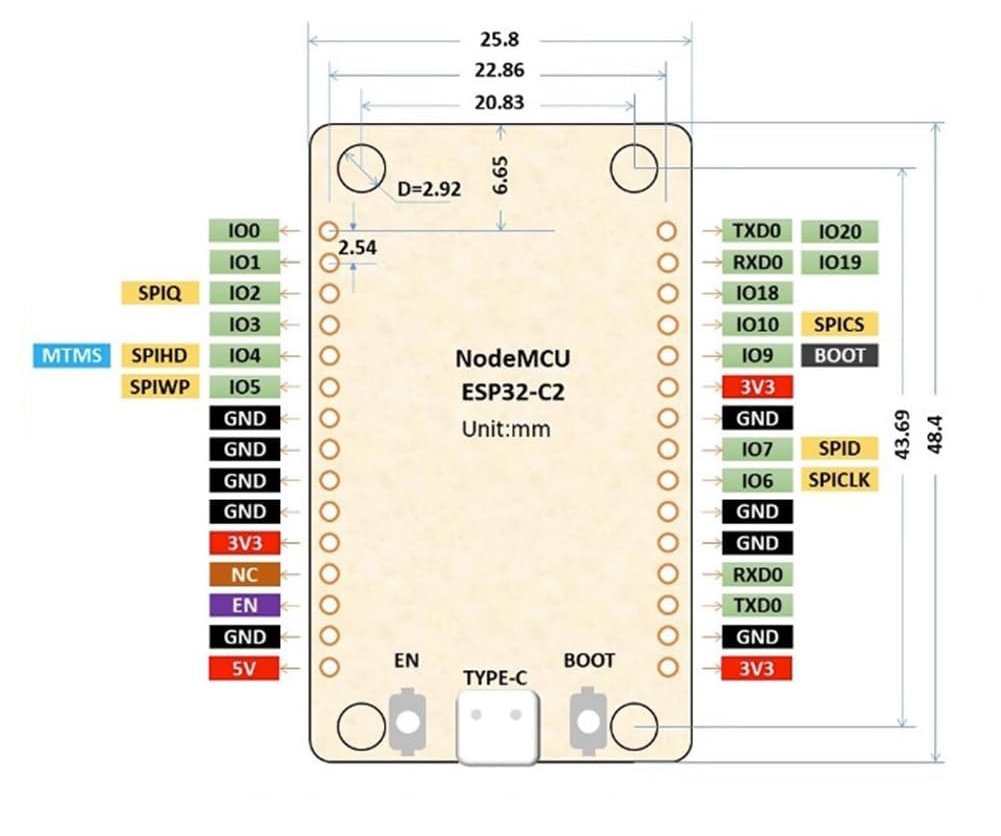

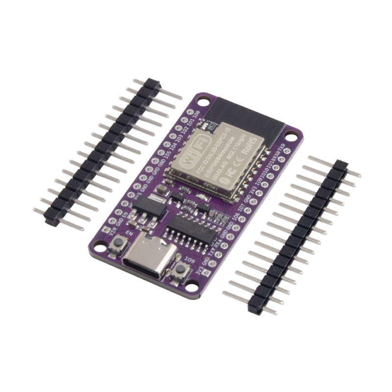

برد توسعه ESP32-C2 مبتنی بر تراشه ESP8684 با پردازنده 32-bit RISC-V، ارتباط WiFi و Bluetooth 5، حافظه 4MB Flash و مبدل CH340 و رابط USB Type-C برای پروگرام و ارتباط سریال.
6,740,000 ریال

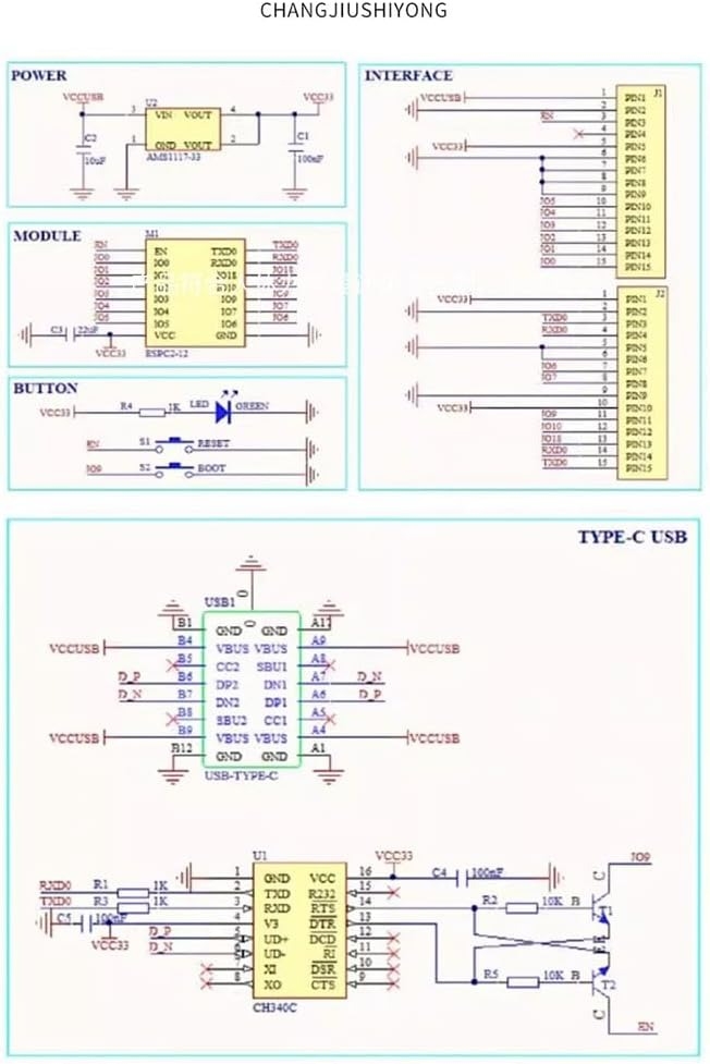

برد توسعه NodeMCU ESP32-C2 یک پلتفرم کاربردی برای طراحی پروژه‌های بی‌سیم، اینترنت اشیا و توسعه سریع سامانه‌های مبتنی بر WiFi و Bluetooth Low Energy است. این برد بر پایه ماژول ESPC2-12 و تراشه ESP8684 از Espressif ساخته شده و از پردازنده تک‌هسته‌ای 32-bit RISC-V با فرکانس تا 120MHz بهره می‌برد. وجود حافظه داخلی مناسب در کنار فلش 4MB باعث می‌شود این برد برای اجرای برنامه‌های کنترلی، ارتباطی و سنسوری گزینه‌ای قابل‌اعتماد باشد.
این مدل به مبدل USB به سریال CH340 و کانکتور USB Type-C مجهز شده تا تغذیه، پروگرام و دیباگ برد بدون نیاز به پروگرامر خارجی انجام شود. پشتیبانی از WiFi در باند 2.4GHz و Bluetooth 5 BLE امکان طراحی تجهیزات هوشمند کم‌مصرف، سنسورهای متصل، گره‌های ارتباطی و سیستم‌های مانیتورینگ را فراهم می‌کند. همچنین وجود 13 پایه GPIO و رابط‌هایی مانند UART، SPI و I2C انعطاف لازم برای اتصال انواع نمایشگر، سنسور، حافظه و ماژول‌های جانبی را در اختیار کاربر قرار می‌دهد.
کلید EN برای ریست و کلید IO9 برای ورود به حالت Flash Boot روی برد قرار گرفته‌اند که فرایند پروگرام را ساده‌تر می‌کنند. اگر به‌دنبال یک برد توسعه اقتصادی، جدید و کم‌مصرف با هسته RISC-V و امکانات ارتباطی کامل برای پروژه‌های امبدد و IoT هستید، NodeMCU ESP32-C2 انتخابی بسیار کاربردی است.
  • تراشه اصلی: ESP8684
  • ماژول: ESPC2-12
  • معماری پردازنده: 32-bit RISC-V تک‌هسته‌ای
  • فرکانس پردازنده: 120MHz
  • حافظه SRAM برابر 272KB
  • حافظه Cache برابر 16KB
  • حافظه ROM برابر 576KB
  • حافظه فلش: 4MB / 32Mbit
  • استاندارد WiFi: IEEE 802.11 b/g/n
  • باند فرکانسی WiFi 2.4GHz
  • بلوتوث: Bluetooth 5 Low Energy
  • تعداد GPIO برابر  13
  • رابط UART برابر  2
  • رابط SPI برابر  3
  • رابط I2C Host برابر  1
  • ADC برابر 1 عدد 12-bit با حداکثر 5 کانال
  • سنسور داخلی: Temperature Sensor
  • کنترلر PWM: تا 6 کانال
  • DMA: GDMA با 1 کانال دریافت و 1 کانال ارسال
  • مبدل USB به سریال: CH340
  • نوع کانکتور USB: USB Type-C
  • کلیدهای روی برد: EN ، IO9
  • حالت بوت برنامه‌ریزی: Flash Boot از طریق IO9 و EN
  • سازنده تراشه: Espressif
  • مبتنی بر تراشه ESP8684 با هسته 32-bit RISC-V
  • پشتیبانی از WiFi 2.4GHz استاندارد 802.11 b/g/n
  • مجهز به Bluetooth 5 Low Energy
  • دارای درگاه USB Type-C برای تغذیه و پروگرام
  • مجهز به مبدل USB به سریال CH340
  • فرکانس پردازنده تا 120MHz
  • حافظه فلش داخلی 4MB
  • دارای 13 پایه GPIO
  • پشتیبانی از رابط‌های UART ،SPI و I2C
  • دارای ADC داخلی 12-bit
  • پشتیبانی از PWM تا 6 کانال
  • دارای کلید EN و IO9 برای ریست و فلش مود
  • مناسب پروژه‌های IoT و خانه هوشمند
  • سازگار با Arduino IDE و ESP-IDF
