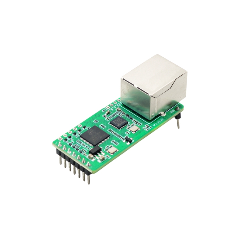

ماژول شبکه USR-TCP232-T2 مبدل سریال به اترنت (تبدیل ارتباط UART/TTL به شبکه Ethernet ) با پشتیبانی از TCP، UDP و تنظیمات تحت وب
ماژول USR-TCP232-T2 یک مبدل حرفه‌ای و پایدار برای تبدیل ارتباط سریال TTL (UART) به شبکه Ethernet (LAN) است که امکان انتقال داده بین تجهیزات سریال و شبکه IP را به‌صورت شفاف و دوطرفه فراهم می‌کند. این ماژول بدون نیاز به سیستم‌عامل یا پردازنده جانبی، تمامی وظایف مربوط به پروتکل‌های شبکه را به‌صورت داخلی مدیریت کرده و تنها با تنظیمات اولیه، آماده استفاده در انواع پروژه‌ها می‌باشد. طراحی صنعتی و مصرف انرژی پایین، آن را به گزینه‌ای قابل‌اعتماد برای کارکرد مداوم تبدیل کرده است.
USR-TCP232-T2 به‌طور خاص برای پروژه‌هایی طراحی شده که نیاز به اتصال تجهیزات سریال مانند میکروکنترلرها، سنسورها، PLCها و دستگاه‌های قدیمی به شبکه محلی یا اینترنت دارند. این ماژول داده‌های سریال را بدون تغییر ساختار (Transparent Transmission) روی پروتکل‌های TCP/UDP ارسال کرده و بالعکس، بنابراین بدون نیاز به تغییر در نرم‌افزار دستگاه سریال، امکان شبکه‌ای‌سازی آن فراهم می‌شود. پشتیبانی از تنظیمات تحت وب، AT Command و Virtual COM، انعطاف‌پذیری بالایی را برای توسعه‌دهندگان و کاربران صنعتی ایجاد می‌کند.
  • انتقال شفاف داده بدون تغییر ساختار
  • تنظیم کامل از طریق وب‌اینترفیس، نرم‌افزار یا AT Command
  • پشتیبانی از Virtual COM (VCOM)
  • امکان ارسال Heartbeat و Registration Packet
  • قابلیت تعریف MAC و DNS سفارشی
  • مناسب برای کار مداوم و صنعتی

این ماژول برای زمانی طراحی شده که نیاز دارید یک دستگاه سریال مانند میکروکنترلر، سنسور، PLC یا تجهیزات صنعتی را به شبکه محلی یا اینترنت متصل کنید. USR-TCP232-T2 داده‌های سریال را بدون تغییر و به‌صورت شفاف روی بستر TCP یا UDP ارسال می‌کند و بالعکس، بنابراین گزینه‌ای بسیار مناسب برای مانیتورینگ، کنترل از راه دور، جمع‌آوری داده و یکپارچه‌سازی سیستم‌های قدیمی با شبکه‌های مدرن محسوب می‌شود.
  • اتصال میکروکنترلرها (Arduino، STM32 و …) به شبکه Ethernet
  • مانیتورینگ و کنترل تجهیزات صنعتی از طریق شبکه
  • تبدیل تجهیزات سریال قدیمی به دستگاه‌های تحت شبکه
  • استفاده در پروژه‌های IoT و اتوماسیون صنعتی
  • ایجاد پورت سریال مجازی (Virtual COM) روی کامپیوتر
  • ارتباط شبکه‌ای بین PLC، HMI و سیستم‌های کنترلی
