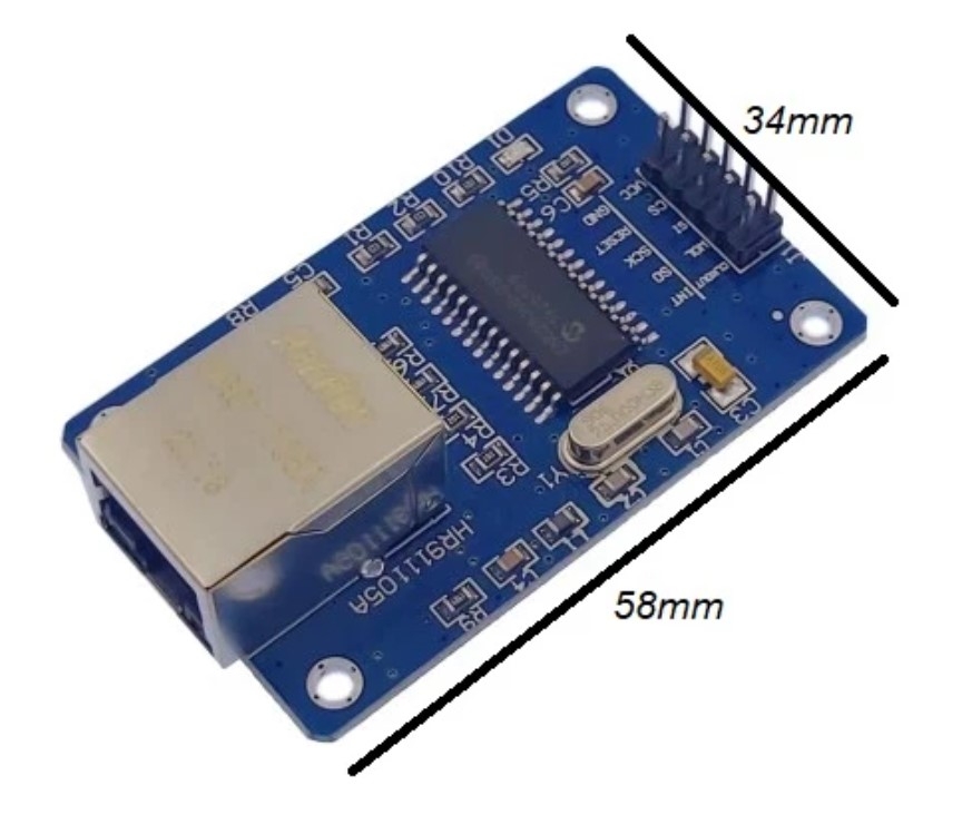

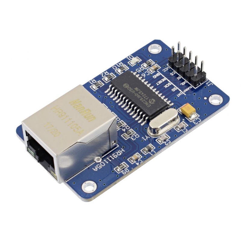

ماژول شبکه ENC28J60
کد کالا: 3011007001
ماژول شبکه مبتنی بر تراشه enc28j60 با قابلیت راه اندازی توسط تمامی میکروکنترلرها و پشتیبانی از ارتباط سریال SPI با سرعت ارتباط تا 10 مگابیت بر ثانیه
3.7
18 رای‌دهنده
14 دیدگاه
8,500,000 ریال
ماژول شبکه ENC28J60 یک ماژول کوچک و کارآمد است که با استفاده از آی‌سی کنترلر اترنت ENC28J60 امکان ارتباط شبکه را از طریق رابط SPI فراهم می‌کند. این ماژول با سرعت 10Mbps ارتباط شبکه را برقرار کرده و مناسب برای بردهای میکروکنترلری مانند آردوینو، AVR، PIC، LPC و STM32 است. این ماژول از پروتکل‌های استاندارد شبکه پشتیبانی می‌کند و برای ایجاد ارتباطات تحت شبکه در پروژه‌های مختلف مناسب است.
ولتاژ کاری: 3.3 ولت (محدوده 3.1 تا 3.6 ولت)
پروتکل ارتباطی: SPI
سرعت ارتباط با شبکه: 10Mbps
کنترلر اترنت: ENC28J60
سازگاری کامل با استاندارد IEEE 802.3
دارای حافظه داخلی 8 کیلوبایتی برای ارسال و دریافت بسته‌های داده
پشتیبانی از تشخیص و تصحیح خودکار قطبیت
قابلیت کار در حالت‌های Full-Duplex و Half-Duplex
دارای درگاه Ethernet نوع RJ-45 با فیلتر داخلی برای ارتباط پایدارتر
کریستال نوسان‌ساز 25MHz
ورودی‌های 5 ولت مقاوم
ابعاد: 50x32 میلی‌متر
محدوده دمای عملیاتی: -40 تا +85 درجه سانتی‌گراد (صنعتی)، 0 تا +70 درجه سانتی‌گراد (تجاری - فقط مدل SSOP)
مانیتورینگ تجهیزات پزشکی و آزمایشگاهی
ایجاد وب‌سرورهای اینترنتی برای کنترل دستگاه‌ها
کنترل و مدیریت سیستم‌های برقی و الکترونیکی از طریق اینترنت
شبکه‌سازی سنسورهای صنعتی و خانگی
اتصال میکروکنترلرها در فواصل طولانی از طریق شبکه اترنت
