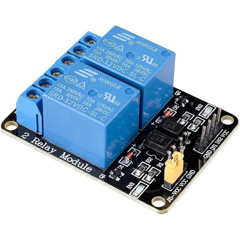

ماژول رله 12 ولت دو کاناله، یک برد کاربردی و ایمن برای کنترل تجهیزات الکتریکی با جریان و ولتاژ بالا توسط سیگنال‌های ضعیف دیجیتال است. این ماژول از دو رله با مدل SRD-12VDC-SL-C بهره می‌برد که هرکدام قادرند بارهایی تا 250 ولت AC یا 30 ولت DC را با جریان حداکثر 10 آمپر قطع و وصل کنند. وجود اپتوکوپلر بر روی برد، ایزولاسیون کامل بین بخش فرمان و توان را فراهم کرده و از آسیب به میکروکنترلر جلوگیری می‌کند. طراحی مدار به گونه‌ای است که ورودی‌ها از نوع Active Low بوده و به‌صورت مستقیم قابل اتصال به پین‌های دیجیتال آردوینو، AVR، PIC، ARM و سایر میکروکنترلرها هستند.
روی ماژول برای هر کانال یک LED نشانگر وضعیت قرار دارد که فعال یا غیرفعال بودن رله را نمایش می‌دهد. همچنین وجود جامپر JD-VCC امکان تغذیه جداگانه برای مدار فرمان و مدار رله را فراهم می‌کند. این ویژگی، ایمنی و پایداری عملکرد را در کاربردهای صنعتی و خودکارسازی خانگی افزایش می‌دهد. با ابعاد کوچک و طراحی استاندارد، این ماژول گزینه‌ای مطمئن برای انواع پروژه‌های هوشمندسازی و اتوماسیون است.

    به کدام یک از پین های vcc ولتاژ 12 ولت باید وصل بشه تا به اردوینو صدمه نرسد .
      یعقوب نظامی سلام 4 پین موجود روی ماژول VCC مشخص می باشد

    سلام. اون جامپر دقیقا کارش چیه؟ من سیگنال خروجی گیرنده ریموت کدلرن را به ورودی سیگنال این ماژول متصل کردم
    و با زدن دکمه ریموت این رله ها کار نمی کرد و ال ای دی ها کم نور و پرنور میشدند. با تغییر جامپر برد گیرنده سوخت.
    کاربرد جامپر چیه؟
      سید اکبر میریعقوبی سلام ، با استفاده از آن می‌توان پایه‌های VCC و JD-VCC را به هم متصل کرد. در واقع با کمک این جامپر می‌توانید روش تامین تغذیه رله را انتخاب کنید.
      یعنی به این صورت که تصمیم می‌گیرید که تغذیه رله را به VCC متصل کنید یا آن را به صورت خارجی تامین کنید. کاربرد جامپر موجود به این صورت می باشد
