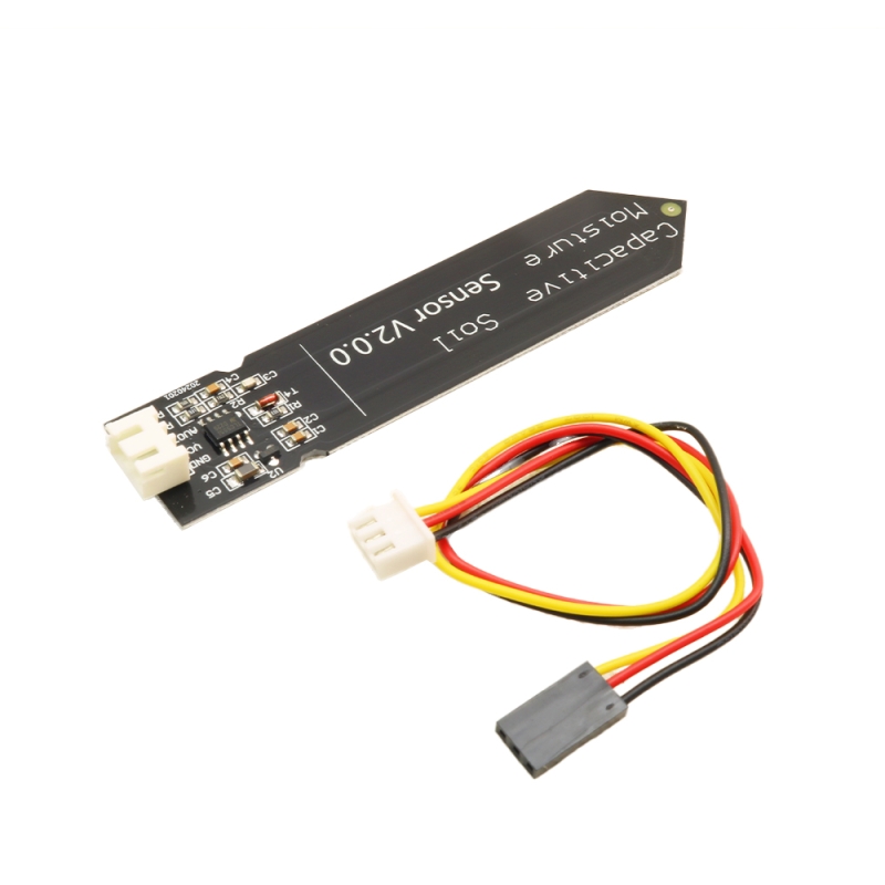

ماژول رطوبت خاک از نوع خازنی، نسخه 1.2، سنجش رطوبت بدون تاخیر و ولتاژ تغذیه 3.3 ولت تا 5.5 ولت، سازگار با بردهای آردوینو
20 3% 147,440‎ تومان
50 4% 145,920‎ تومان
1,520,000 ریال
این ماژول به کمک قسمت الکترودی خود می تواند میزان رطوبت خاک را اندازه گیری کند، با استفاده از این سنسور، یک میکروکنترلر، یک رله و یک پمپ آب ساده می توانید سیستم گلخانه ای خود را بصورت هوشمند کنترل کنید. یک ماژول با پراب به طول حدودی 7 سانتی متر این امکان را در اختیار قرار می دهد که به وسیله آن بتوانید مقدار رطوبت خاک را اندازه گیری نمایید. در ماژول اندازه گیری رطوبت خاک خازنی بر خلاف ماژول های مقاومتی نیازی به برقراری تماس سطح مس با خاک نیست بنابراین در برابر زنگ زدگی و اکسید شدگی مقاوم تر می باشد. این ماژول با ولتاژ 3.3 ولت تا 5 ولت سازگار بوده و یک کانکتور سه پین دارد که دو تای آن تغذیه و یک پایه خروجی آنالوگ می باشد. خروجی این سنسور آنالوگ می باشد و ولتاژ خروجی آن بین صفر تا 3 ولت می باشد. این ماژول مناسب برای هوشمند سازی گلدان و باغچه ها می باشد. البته برای این منظور به یک برد واسط نیاز میباشد که خروجی آنالوگ این برد را پردازش نموده نمایش دهد و یا می توان با استفاده از یک شیر برقی جریان آب دهی را کنترل نمود.
این ماژول به دلیل اندازه گیری آنالوگ، به صورت بدون وقفه، مقدار رطوبت را به شما تحویل می دهد. به دلیل وجود رگولاتور ولتاژ روی ماژول، شما می توانید ولتاژ 3.3 تا 5.5 ولت را به عنوان تغذیه ماژول استفاده کنید.  هم چنین این ماژول با ماژول رطوبت خاک DF Robot سری Gravity سازگار می باشد و شما می توانید از کدهای نمونه آن نیز بهره ببرید.
ساخت گلخانه های هوشمند، سیستم های آبیاری خودکار زمین های کشاورزی و باغ ها، آبیاری هوشمند گلدان های آپارتمانی.
Our soil moisture sensor measures soil mositure levels by capacitive sensing rather than resistive sensing like other sensors on the market. It is made of corrosion resistant materal which gives it an excellent service life. Insert it in to the soil around your plants and impress your friends with real-time soil moisture data! This module includes an on-board voltage regulator which gives it an operating voltage range of 3.3 ~ 5.5V. It is perfect for low-voltage MCUs, both 3.3V and 5V. For compatibility with a Raspberry Pi it will need an ADC converter. This sensor is compatible with our 3-pin "Gravity" interface, which can be directly connected to the Gravity I/O expansion shield.
  • Size: approx. 99*22mm
  • Operating Voltage: DC 3.3-5.5V
  • Output Voltage: DC 0-3.0V
  • Interface: PH2.0-3P
  • Includes an on-board voltage regulator which gives it an operating voltage range of 3.3 ~ 5.5V.
  • Measures soil moisture levels by capacitive sensing.
  • Insert it into soil and impress your friends with the real-time soil moisture data.
  • Supports 3-Pin Gravity Sensor interface.
  • Analog output.
  • Compatible with DFRobot 3-pin "Gravity" interface, which can be directly connected to the Gravity I/O expansion shield.
  • Fine workmanship and good performance.
  • Durable in use.
  • Used to Garden plants, moisture detection, intelligent agriculture.

  • حسن حاجیان | 5 سال پیش خریدار
    این سنسور رو خریداری کردم ک دو مدل ورژن 1.2 و 2 برام اسال شد ک تفاوت جزیی توی خرجی هست
    برای ساخت گلخونه اتوماتیک گرفتم ولی کارامد نبود
    خروجی انالوگ و کلکتور باز با تغیرات خیلی کم هست
    در حالت کاملا خشک ولتاژ 2.8 رو میده
    در رطوبت کامل ولتاژ تا 1.3 افت میکنه
    وقتی سنسور رو داخل خاک کاملا خشک قرار میدم ولتاژ تا 2.2 افت میکنه که احتمالا به دلیل خواص ناچیز فلزی خاک هست
    چون فلزات هم روش تاثیر دارن
    یعنی در کل 1 ولت تغییرات رو در اختیار دارید
    فرکانس های مجاور مثل موبایل و... روش تاثیر نداره
    به محض مرطوب شدن خاک مقدار ناگهانی افت میکنه. نمیشه مقدار رطوبت رو حتی تقریبی تشخیص داد
    برای کار دقیق سنسورهایی مثل TDR-315 خوبه ولی گرون
