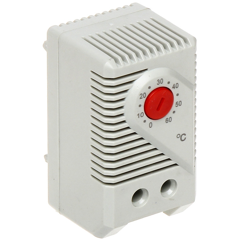

ترموستات گرمایشی ریلی تابلویی KTO-011
کد کالا: 3011020057
ترموستات Heating گرمایشی 10 آمپر 250 ولت 0 تا 60 درجه سانتی گراد
1 رای‌دهنده
ترموستات گرمایشی KTO 011 یک کنترل‌کننده مکانیکی ساده و کاربردی برای حفظ دمای مناسب داخل تابلوهای برق و کابینت‌های صنعتی است. این مدل با کنتاکت NC طراحی شده و در دماهای پایین مدار هیتر را وصل می‌کند تا از تشکیل رطوبت و آسیب به تجهیزات الکترونیکی جلوگیری شود. نصب سریع روی ریل DIN، حجم کم و قابلیت اطمینان مناسب، این مدل را به انتخابی مقرون‌به‌صرفه برای کاربری‌های عمومی در تابلوهای برق صنعتی و محفظه‌های کنترلی تبدیل کرده است. این ترموستات امکان اتصال مستقیم به انواع هیترهای تابلوئی با جریان حداکثر ۱۰ آمپر را فراهم می‌کند و با ولتاژ ۲۳۰ ولت AC در مدار تغذیه مورد استفاده قرار می‌گیرد.

The mechanical thermostat temperature controlling range is from 0℃ to 60℃, perfect for using to control heater.The adjustable button is for easy and convenient to adjust the controlling temperature.
When the room temperature is lower than the temperature set by the thermostat, the circuit closes and the equipment starts. When the room temperature is higher than the temperature set by the thermostat, the circuit is disconnected and the equipment stops. N.O : When the room temperature is lower than the temperature set by the thermostat, the circuit is disconnected and the equipment stops.
The bottom of mechanical temperature controller switch is with 2 wire interfaces,which can make wire connection become more sturdy and safer.
The back of heat control regulator is with fixed bracket,installation guide rail is easy to fix.Using standard guide rail clamp design,more convenient to disassemble.
The mechanical temperature control switch mainly use for controlling cooling applications ,like filter fan and other signal device.
Small size 60 x 33 x 43 mm
Variable fitting position and simple to mount (clip for 35mm DIN rail)
Maximum switching capacity: 250Vac, 10(2)A; 120Vac 15(2)A; Vdc 30W
Switch temperature difference 7K (±4K)
Thermostatic bimetal sensor element
Contact resistance <10mΩ
Service life >100,000 cycles
EMC according to EN 55014-1-2, EN 61000-3-2, EN 61000-3-3
Connection 2-pole terminal for 2.5mm2
