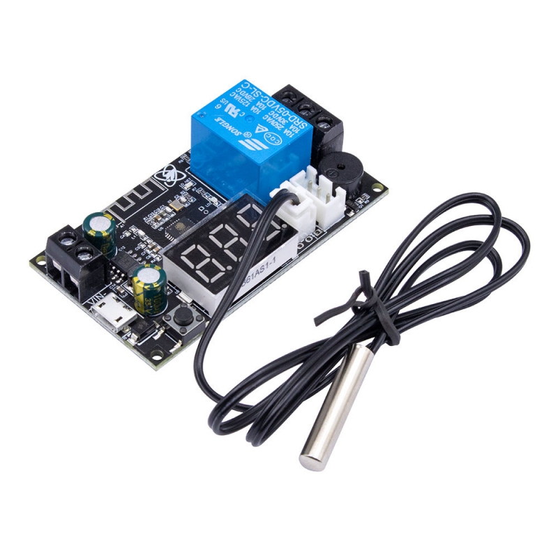

ماژول ترموستات دیجیتال XY-WFTX دارای نمایشگر و قابلیت کنترل دما از راه دور
کد کالا: 3011020051
کنترل کننده دیجیتال دما با دقت بالا دارای نمایشگر 7segment  و قابلیت کنترل دما از راه دور به صورت wifi
37,100,000 ریال
ماژول ترموستات XY-WFTX یک ترموستات دیجیتالی می باشد که دارای نمایشگر از نوع سون سگمنت بر روی برد می‌باشد. همچنین این ترموستات دیجیتالی دارای اپلیکیشن بوده که می توانید به صورت WIFI و از راه دور این ماژول را کنترل کرده و دما و تغییرات را به صورت لحظه ای بر روی اپلیکیشن مشاهده نمایید . جهت دانلود اپلیکیشن نیز داخل بسته بندی محصول QR-code به صورت لینک دانلود قرار داده شده است که می توانید آن را دانلود و از آن استفاده نمایید این محصول ظاهر ساده داشته و قابلیت نصب بر روی دیوار را دارد. همچنین توضیحات کامل در دیتاشیت نیز قرار دارد.
نکته استفاده از اپلیکیشن محصول :
جهت استفاده از اپلیکشن می توانید ازQR-code موجود در بسته بندی یا فایل قرار داده شده در انتهای توضیحات استفاده و پس ازنصب اپلیکیشن و  ثبت نام اولیه در آن اقدام به اتصال اپلیکیشن به ماژول نموده دقت نمایید که در اتصال نیاز به یک روتر جهت ایجاد شبکه لازم خواهد بود . در نتیجه خواهید توانست از راه دور و به صورت وای فای ماژول را کنترل نمایید.
  • نوع محصول : ماژول ترموستات با نمایشگر دیجیتالی
  • مدل  محصول : XY-WFTX
  • ولتاژ کاری: 6  الی 30 ولت DC
  • ابعاد برد ماژول : 36x65mm
  • محدوده دمایی ترموستات : 40- الی 110+
  • دقت دمایی : 0.1 درجه
  • وزن : 34 گرم
  • نوع خروجی: سوئیچ رله ، جریان کمتر از 10A
  • دارای اپلیکیشن جهت ارتباط با ماژول

Model: XY-WFTX
Temperature Display: Digital Tube Display
Supply voltage: DC 6~30V
USB powered: support
Temperature Control Range: -40~110
Temperature Control Accuracy: 0.1
NTC temperature measurement range: -40 ~ 110
Yes/No support 18B20: support (-40-110℃)
Output type: relay switch, current less than 10A
Cloud data logging: 15 days cloud record
Instruction
1. Function description of automatic mode: 1) First select heating mode/cooling mode. 2) Set the temperature and hysteresis difference, if you need to delay start, set the time of delay start. 3) If you need to set high and low temperature alarms, set the high and low temperature alarm thresholds yourself
2. Description of heating mode: When the detected temperature (current temperature) less than equal set temperature - hysteresis temperature, the relay is turned on, and the heating equipment starts to work. When the detected temperature (current temperature) greater than equal the set temperature, the relay is disconnected and the heating device stops working
3. Description of cooling mode: When the detected temperature (current temperature) greater than equal set temperature + hysteresis temperature, the relay is turned on, and the refrigeration equipment starts to work. When the detected temperature (current temperature) less than equal the set temperature, the relay is disconnected and the refrigeration equipment stops working
4. Description of delayed start function: After a heating/cooling process is over, how long to delay (unit: seconds) to allow the next heating/cooling. Temperature correction function: If the system works for a long time, there may be deviations, which can be corrected by this function, the current temperature = measured temperature + calibration value
5. Emergency braking function (emergency stop function): After the emergency stop is turned on, the relay will be disconnected no matter what state it is in; after the emergency stop is turned off, the relay returns to the normal state. In the automatic mode, when the parameters are set, the product can be disconnected from the network and run offline, and the parameters will not be lost when the power is turned off.
