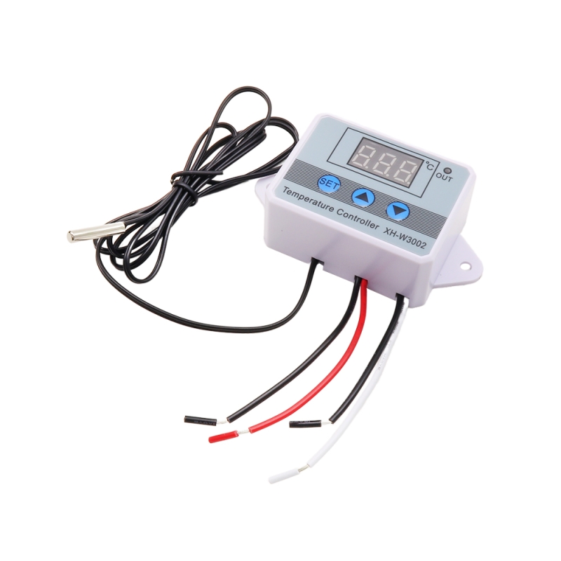

ترموستات دیجیتال 220VAC مدل XH-W3002
کد کالا: 3011020027
کنترل کننده دیجیتال دما با دقت بالا دارای نمایشگر 7segment سه رقمی ، کلیدهای کنترلی و سنسور دمای بیرونی
20 3% 577,150‎ تومان
5,950,000 ریال
ترموستات دیجیتال 220VAC مدل XH-W3002 یک دستگاه کنترل دما با قابلیت تنظیم خودکار در مدهای Heating و Cooling است. این دستگاه با استفاده از سنسور NTC10K و سیم 1 متری دما را در بازه 50- تا 110 درجه سانتی‌گراد اندازه‌گیری کرده و با توجه به دماهای Start و Stop، وضعیت سیستم گرمایشی یا سرمایشی را کنترل می‌کند. تنظیمات دما، کالیبراسیون، و تاخیر تغییر وضعیت خروجی به راحتی از طریق دکمه‌های تنظیم انجام می‌شود. پیغام‌های نمایشگر برای اعلام خطاهای سنسور و دماهای غیرمجاز طراحی شده است و این ترموستات همراه با سنسور ضد آب عرضه می‌شود.
مشخصات:
ولتاژ کاری 220 ولت AC و جریان خروجی رله 10A
سنسور NTC10K با سیم 1 متری
اندازه ابعاد 60x45x31mm
مدهای کاری:
تشخیص مد کاری در این ماژول به صورت اتوماتیک می باشد و با توجه به تعیین دمای Start و Stop صورت می گیرد. مد Heating در صورتی که دمای Start از دمای Stop کمتر باشد. مد Cooling در صورتی که دمای Stop کمتر از دمای Start باشد. مد Cooling برای کنترل یک هیتر و مد Cooling برای کنترل سیستم سرمایشی کاربرد دارد. به عنوان مثال دمای Start برابر با 10 و دمای Stopبرابر با 30 باشد مد Heating می باشد و با گذشتن دما از دمای Stop خروجی تا زمانی که به دمای Start برسد فعال می ماند.
تنظیم پارامترها:
با زدن جهت بالا دمای Start و با زدن جهت پایین دمای Stop تنظیم شده نمایش داده می شود.
P0 تنظیم دمای Start
P1 تنظیم دمای حد Stop
P2 تعیین offset برای کالیبره شدن
P3 تعیین تاخیر تغییر وضعیت خروجی(دقیقه)
پیغام های نمایشگر:
888: درمواقع استارت سیستم و ریست تنظیمات ماژول(با نگه داشتن کلید های جهت دار به مدت بیشتر از 3 ثانیه تنظیمات کارخانه اعمال می شود).
LLL: قطع یا خطا در داده های سنسور.
HHH: دما از حد مجاز بیشتر است.
input voltage: 220VAC
relay output power : 1500W
Temperature Measurement Range: -50 ~ 110 ° C
Temperature Control Range: -50 ~ 110 ° C
Temperature accuracy: plus or minus 0.2 ° C
Temperature control accuracy: plus or minus 0.1 ° C
Measuring input: NTC10K L = 1 m waterproof probe
Input power: according to classification classification
Output power: according to classification classification
Appearance size: 60 * 45 * 31 mm
This temperature controller comes with waterproof sensor
Instructions
P0: set initial temperature
Press the “Settings” button, enter the internal meun, the default display for P0, and then click on the “Settings” button Use the up and down buttons to set saring temperature
P1: set stop temperature
Press the button settings button, enter the internal menumthe default display for P0, use the up and down buttons, change to P1, and then press the "Settings" button, use the up and down buttons to set the initial temperature
P2: set temperature calibration
Press the setting button, enter the internal menu, use the up and down buttons to change to P2, press the set button again, use the set of buttons up or down to calibrate the temperature of the ion when you set it when it detects a temperature above the actual temperature of 0.5 Celsius, therefore it is necessary to set the calibration temperature to 0.5 Celsius,
If the temperature is detected below the actual temperature of 1 Celsius, it is therefore necessary to set the calibration temperature of 1 Celsius
P3: delayed start
Press the setup button, enter the internal menu, use the up and down buttons, change to P3, press the set button again, use the up or down button to set the delay time (min.)
