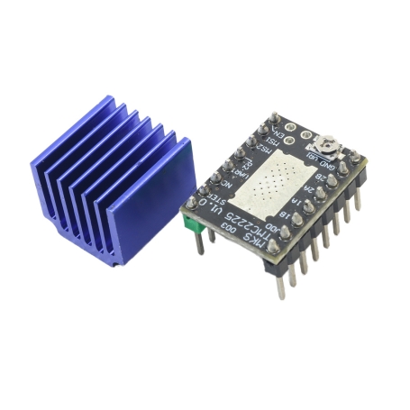

درایور استپر موتور TMC2225 یک درایور استپر موتور بسیار کم‌صدا است که به‌عنوان نسخه‌ای کم‌مصرف و بهینه از TMC2208 طراحی شده است. این درایور از تکنولوژی StealthChop2 برای حرکت بسیار نرم و بی‌صدا بهره می‌برد و گزینه‌ای عالی برای پرینترهای سه‌بعدی، ماشین‌های CNC کوچک و سایر پروژه‌های مبتنی بر استپر موتور است.

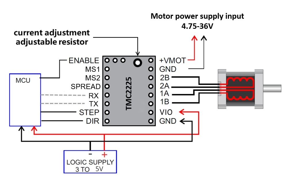

رابط ارتباطی: Step/Dir
پیکربندی: از طریق پایه‌های CFG یا UART
ریزگام اصلی: تا 1/256
ریزگام microPlyer: 1/256
ولتاژ منطقی (VIO): بین 3 تا 5 ولت
ولتاژ موتور (VM): بین 4.75 تا 36 ولت
حداکثر جریان فاز موتور: 1.4 آمپر RMS، 2.0 آمپر پیک
