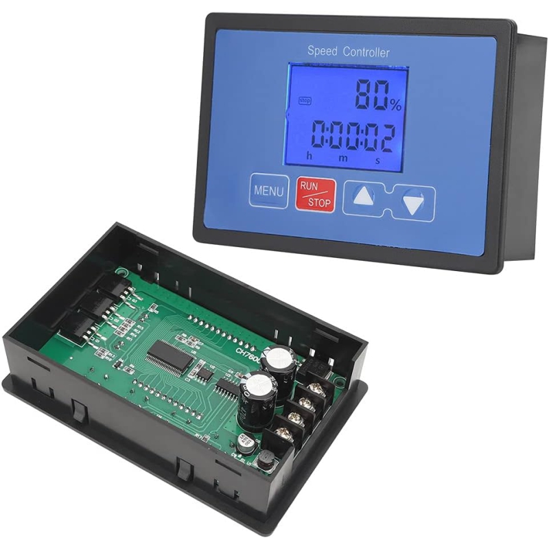

ماژول CH76002 در واقع نوعی کنترل کننده موتور است که از سیگنال های PWM برای کنترل سرعت و جهت موتور DC استفاده می کند.توسط این ماژول می توانید برنامه های مختلفی جهت سرعت و نحوه کارکرد موتور برنامه ریزی کنید.  PWM تکنیکی است که در آن سیگنال موج مربعی برای تنظیم ولتاژ موثر اعمال شده به موتور تغییر می کند و توسط آن می توان موتور را کنترل نمود. این ماژول با ولتاژ کاری بین 6.5 الی 55 ولت DC و حداکثز جریان کاری 30 آمپر و فرکانس کنترلی 15 کیلو هرتز گزینه مناسبی برای کنترل سرعت در موتور DC می باشد که قابلیت نصب بر روی پنل نیز دارد .
مدل : CH76002-E
ولتاژ کاری : 6.5 الی 55 ولت DC
جریان کاری : حداکثر 30 آمپر (لحظه ای) / 20 آمپر به صورت پیوسته
فرکانس کنترل : 15 کیلو هرتز
ابعاد : 115*75*30 میلی متر
ویژگی
قابلیت نصب رو پنلی
قابلیت تنظیم شروع آهسته و توقف آرام
دارای بک لایت صفحه نمایش
امکان توقف به صورت لحظه ای
امکان تنظیم زمان اجرا و زمان توقف و تکرار
امکان تنظیم تعداد شروع و توقف خودکار
قابلیت تنظیم حد بالا و حد پایین سرعت
Specifications
Item Type: DC Motor Speed Controller
Input Voltage: DC6.5V-55V (the specific voltage must be equal to the rated voltage of the motor)
Output Voltage: Linear under load
Instantaneous Current: 30A
Continuous Current: 20A
max power : 600w (best - 300w)
Speed Regulation Type: Current Regulation
Speed Adjustment Method: Jog + -
Wireless Remote Control: Not supported
Timing: Yes
Slow Run Slow Stop: Can be set
Speed Digital Display: 0-100 percentage
Speed Range: 0-100%
Control Frequency: 15KHZ
Connection Type: Fence type terminal
Support Motor: Brush Motor
Module Size: 115x75x30mm / 4.57x2.99x1.18in
Mounting Size: 108x68mm / 4.29x2.76in
Installation Method: Panel type
Function
1-2-3-4-5-6-7-8-9 function settings are as follows:
Slow Run Time Setting Function 1: 000-100, slow start to 100% speed, adjustable time 0-10s, default is 1s.
Slow Run Time Setting Function 2: 000-100, slow stop, adjustable time 0-10s, default is 1s.
Speed Lower Limit Setting Function 3: 000-080, adjustable minimum speed 0-80% and less than the maximum speed setting value, default is 0.
Speed Upper Limit Setting Function 4: 000-100, adjustable maximum speed 0-100% and greater than the minimum speed setting value, default is 100%.
Acceleration/Deceleration Value Setting Function 5: 001 002 005 010 015 020 025, Each time the key increase/reduce is pressed, the speed changes by 1%, 2%, 5%, 10%, 15%, 20%, 25%.
Motor Running Time Setting Function 6: 1s to 99h 59min 59s, default is 99h 59min 59s.
Motor Stop Time Setting Function 7: 1s to 99h 59min 59s, default is 99h 59min 59s.
Cycle Times Of Motor Run Stop Function 8: Adjustable 1-999 times, default 999 times
With/Without Timing Selection Function 9: 0: Without, 1: With, Default 1 With

  • محسن فراهانی | 2 ماه پیش
    سلام وقت بخیر
    این قابلیت دستگاه ایا پارامتر ولتاژ رو تغییر میدهد
    • پشتیبانی | 2 ماه پیش
      محسن فراهانی سلام و احترام، قابلیت تنظیم شروع آهسته و توقف آرام در این ماژول با تغییر تدریجی میزان PWM انجام می‌شود و مستقیماً ولتاژ منبع تغذیه را تغییر نمی‌دهد. در این حالت ولتاژ متوسط اعمال‌شده به موتور به‌صورت کنترل‌شده افزایش یا کاهش پیدا می‌کند تا شتاب‌گیری و توقف نرم‌تر انجام شود، اما ولتاژ ورودی ماژول ثابت باقی می‌ماند.
    سلام وقت بخیر
    قابلیت تنظیم شروع آهسته و توقف آرام در این برد چه پارامتری را تغییر میدهد
    ولتاژ؟
    ما میخاهیم که با وصل ولتاژ به برد خروجی برد به صورت خودکار از ۵ تا ۲۴ ولت در مدت زمان معینی افزایش پیدا کند این برد همچین قابلیتی دارد
  • مبین صالحی | 3 ماه پیش
    با این میشه دور موتور ۵۵۵ رو تنظیم کرد؟!
    میخوام تو کنترل دور موتور فرز انگشتی استفاده کنم
    • پشتیبانی | 3 ماه پیش
      مبین صالحی سلام و احترام، این ماژول برای کنترل دور موتورهای DC با روش PWM طراحی شده و در صورت تطابق ولتاژ و جریان موتور، می‌تواند برای موتورهای DC مانند مدل‌های ۵۵۵ استفاده شود. با این حال برای فرز انگشتی باید مشخصات موتور دقیقاً بررسی شود، زیرا بسیاری از موتورهای فرز در هنگام شروع به کار جریان لحظه‌ای بالایی مصرف می‌کنند و جریان ۳۰ آمپر اعلامی ماژول ممکن است در عمل کافی نباشد. همچنین کنترل دور موتورهای دارای بار متغیر با PWM همیشه عملکرد ایده‌آل یک کنترلر تخصصی فرز را ندارد.
  • آرش نجفی | 5 ماه پیش خریدار
    چند روز قبل این کنترلر را از شما سفارش دادم. هیچ راهنمایی همراهش نیست حتی چهارتا پیج ورودی و خروجی هیچ علامتی نداره کدوم دوتا ورودی و کدام دوتا خروجی هستند! هیچی روی مدار نیست! از کجا بفهمم ورودی و خروجی چی به چیه؟
    • پشتیبانی | 5 ماه پیش
      آرش نجفی سلام
      لطفا عکس های کالا را نگاه کنید
  • بهزاد حبیب زاده | 10 ماه پیش
    سلام اگر ممکنه برا این ماژول یه راهنمای استفاده تنظیم کنید
    • پشتیبانی | 10 ماه پیش
      بهزاد حبیب زاده برای دریافت پاسخ سریع و جامع در مورد سوالات علمی و فنی خواهشمند است به انجمن های تخصصی برق و الکترونیک ECA مراجعه فرمایید. (https://forum.eca.ir)
  • میرعلی حیدری | 2 سال پیش
    سلام این ماژول قابلیت اینو داره که بتونه duty cycle رو از صفر بصورت آهسته افزایش بده به حدود مثلا ۶۰ درصد و دوباره کاهش بده به صفر درصد؟
      میرعلی حیدری سلام برای این منظور تست عملی انجام نشده است .
  • Saber Sajjadi | 2 سال پیش
    سلام برنامه ای روش هست بصورت پیش فرض ؟ وگرنه قسمتی به پروگرمر وصل میشه کجاست؟
      Saber Sajjadi سلام
      دستگاه آماده به کار و دارای برنامه می باشد
  • بهنام خادمی | 2 سال پیش
    سلام : آیا میشه از این ماژول در فن رادیاتور خودرو استفاده کرد؟
      بهنام خادمی سلام در این حالت تست انجام نشده و بسته به خودرو می تواند متغییر باشد .
  • امید جویباری | 2 سال پیش
    جهت چرخش هم تنظیم میشه؟
      امید جویباری سلام طبق توضیحات امکان کنترل جهت چرخش وجود دارد . (Motor rotation direction adjustment function)
  • محمد وحیدپور | 2 سال پیش
    سلام. حداکثر توان موتوری که با این درایو می‌توان کنترل کرد چقدر می‌باشد؟
      محمد وحیدپور سلام طبق توضیحات کالا ماکزیمم 600 وات و بهترین 300 وات می باشد
