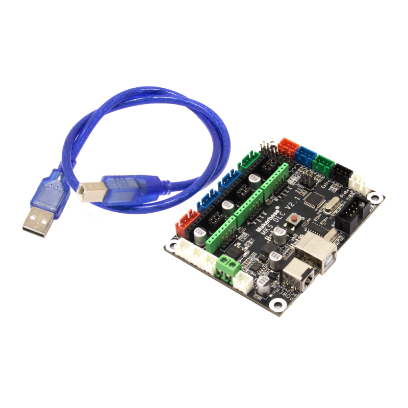

برد کنترل آفلاین CNC و لیرز رو میزی MKS DLS شرکت Makerbase
9 دیدگاه
63,300,000 ریال
این برد مبتنی بر میکروکنترلر ATmega328P با فرکانس کاری ۲۰ مگاهرتز و ولتاژ منطقی ۵ ولت است و توسط فریمور GRBL کنترل می‌شود. امکان نصب سه استپر درایور (برای موتورها X، Y1/Y2 و Z) وجود دارد که به‌صورت پلاگین از انواع A4988، DRV8825، TMC2208/09/22 یا LV8729 پشتیبانی می‌کند. همراه با پورت‌های خروجی TTL/PWM، 5 ولت، 12 ولت و ورودی USB برای فلش فریمور است و قابلیت کنترل موتور DC، سروو و اتصال سنسور پروب را دارد. بدنه برد ابعادی برابر 90×70 میلی‌متر دارد و با فریمورهای گوناگون مانند LaserGRBL و نرم‌افزارهای CNC مانند LightBurn سازگار است.
  • ولتاژ ورودی: 12 تا 24 ولت DC (حداکثر 10 آمپر)
  • میکروکنترلر: ATmega328P، هشت بیت، 20 مگاهرتز، منطق 5 ولت
  • ابعاد: 90×70 میلی‌متر، فاصله بین سوراخ‌های نصب: 82×62 میلی‌متر
  • تعداد محورهای قابل کنترل: 3 محور (X، Y1/Y2، Z)
  • پشتیبانی از درایورها: A4988, DRV8825, TMC2208, TMC2209, TMC2226, LV8729، TB6600
  • خروجی لیزر و اسپیندل: TTL/PWM 5V با منبع تغذیه 12/24VDC (تا 20 وات روی برد)
  • ورودی‌های سنسور پایان مسیر: 3 عدد (X، Y، Z) + یک ورودی پروب
  • رابط ارتباطی: USB با درایور CH340، قابل بروزرسانی از طریق Xloader
رابط‌ها: MKS DLC V2.1 از رابط USB برای اتصال به کامپیوتر استفاده می‌کند. این رابط به شما امکان انتقال فایل‌های G-code و کنترل دستگاه لیزر را از طریق نرم‌افزارهای مرتبط فراهم می‌کند.
پشتیبانی از نرم‌افزارها: دستگاه MKS DLC V2.1 با نرم‌افزارهای کنترل متداولی مانند LaserGRBL، LightBurn و RDWorks سازگاری دارد. این نرم‌افزارها به شما امکان کنترل و تنظیمات پیشرفته بر روی دستگاه لیزر را می‌دهند.
قابلیت‌های کنترل: با استفاده از MKS DLC V2.1، می‌توانید پارامترهای مختلفی را کنترل کنید، از جمله قدرت لیزر، سرعت حرکت، تنظیمات فوکوس و مسیرهای حرکت دستگاه.
پشتیبانی از آفلاین: MKS DLC V2.1 همچنین امکان کنترل آفلاین دستگاه لیزر را از طریق کارت حافظه SD فراهم می‌کند. شما می‌توانید فایل‌های G-code را روی کارت حافظه ذخیره کرده و از طریق برد MKS DLC V2.1 آن‌ها را اجرا کنید.
امنیت: MKS DLC V2.1 دارای قابلیت‌های امنیتی مانند قفل کنترل (Control Lock) است که از جلوگیری از دسترسی غیرمجاز به تنظیمات و عملکرد دستگاه لیزر جلوگیری می‌کند.
نوع لیزر: MKS DLC V2.1 ممکن است برای کنترل دستگاه‌های لیزر با تکنولوژی مختلف مانند لیزرهای CO2 یا دیودی استفاده شود. هر نوع لیزر ممکن است ویژگی‌ها و تنظیمات متفاوتی داشته باشد.
کنترل و رابط: دستگاه MKS DLC V2.1 معمولاً از رابط USB برای ارتباط با کامپیوتر یا سیستم کنترل استفاده می‌کند. این رابط به شما امکان انتقال فایل‌های کنترلی و تنظیمات به دستگاه را می‌دهد.
نرم‌افزار کنترل: برای کنترل دستگاه لیزر، ممکن است نرم‌افزارهای مختلفی مانند LaserGRBL، LightBurn یا RDWorks را استفاده کنید. این نرم‌افزارها امکاناتی مانند تنظیم پارامترها، طراحی و ویرایش فایل‌های G-code و کنترل دستگاه را فراهم می‌کنند.
قابلیت‌های کنترل: با استفاده از دستگاه MKS DLC V2.1 و نرم‌افزار مربوطه، ممکن است بتوانید پارامترهای مختلفی را کنترل کنید، از جمله قدرت لیزر، سرعت حرکت، مسیر حرکت و تنظیمات دیگر مربوط به فرآیند لیزر.
این برد برای عملیاتی مانند حکاکی و برش با لیزر، کنترل تراش‌کاری CNC، استفاده در دستگاه‌های plotting، و حتی کنترل سروو/DC مناسب است. اتصال USB برای حالت PC‑کنترل و خروجی‌های TTL برای کاربرد لیزری، آن را در پروژه‌های CNC کوچک و میزهای حکاکی محبوب کرده است.
  • حکاکی لیزری دسکتاپ
  • برش لیزری سبک (زیر ۲۰ وات)
  • دستگاه CNC سه‌محور کوچک
  • نوشتن طرح به‌صورت Plotter
  • کنترل سروو برای مکانیزم‌های حرکتی
  • خودپردازش‌کننده فایل G-code
  • پروژه‌های آموزشی و پژوهشی در حوزه رایانش مکانیکی
  • جایگزین ارزان برای بردهای حرفه‌ای CNC
  • کنترل اسپیندل DC در پروژه‌های کوچک
  • ایجاد پرینترهای سه‌محور DIY با GRBL
The Makerbase MKS DLC V2.1 is a GRBL-compatible control board based on the ATmega328P microcontroller, operating at 20 MHz with a 5 V logic level. It supports up to three stepper motor drivers for X, dual Y (Y1/Y2), and Z axes. The board accommodates a wide range of plug-in drivers including A4988, DRV8825, TMC2208/09/22, and LV8729. It also supports external drivers like TB6600 for Nema 23 motors.
The board provides TTL/PWM outputs for controlling laser modules or spindles, along with dedicated 5 V and 12 V power outputs. It connects to a computer via USB (CH340 chipset) and supports firmware updates through tools like Xloader. With a compact 90×70 mm form factor and GRBL firmware compatibility, it is ideal for entry-level and DIY CNC, engraving, and laser cutting systems.
Specifications
  • Input Voltage: 12–24 V DC (up to 10 A)
  • Microcontroller: ATmega328P, 8-bit, 20 MHz, 5 V logic
  • Board Dimensions: 90×70 mm; Mounting hole spacing: 82×62 mm
  • Supported Axes: 3 (X, Y1/Y2, Z)
  • Compatible Drivers: A4988, DRV8825, TMC2208, TMC2209, TMC2226, LV8729, TB6600 (external)
  • Laser/Spindle Output: TTL/PWM 5 V, with 12/24 V power output (max onboard power: 20 W)
  • Endstop Inputs: 3 (X, Y, Z), plus Z-probe input
  • USB Interface: CH340 (supports firmware flashing via Xloader)
Common Applications
This board is widely used in hobby and educational CNC systems, DIY laser engravers, and light-duty cutting machines. Its compact size and plug-and-play driver support make it a cost-effective solution for precision motion control systems.
  • Desktop laser engraving
  • Light-duty laser cutting (up to 20 W)
  • 3-axis CNC routers and mills
  • DIY plotter machines
  • Servo motor control for motion systems
  • G-code standalone execution
  • Educational CNC training kits
  • Budget-friendly CNC control systems
  • Spindle speed control for DC motors
  • 3-axis GRBL-based 3D printer control
