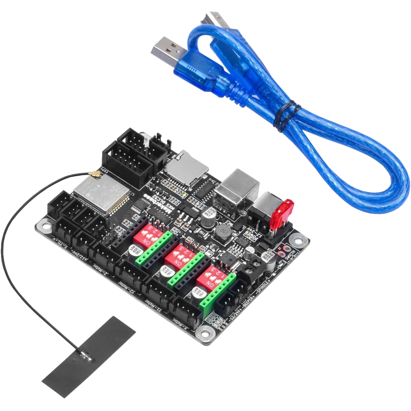

برد کنترل آفلاین CNC و دستگاه لیزر MKS DLC32 V2.1 یک مجموعه کنترلی است که به شما امکان می‌دهد دستگاه CNC و لیزر را بدون نیاز به اتصال به کامپیوتر کنترل کنید. این برد کنترل آفلاین اطلاعات مورد نیاز برای اجرای کارها را از طریق کارت حافظه SD یا حافظه داخلی خود ذخیره می‌کند و بر اساس آن‌ها دستگاه را کنترل می‌کند.
برد کنترلر MKS DLC32 نسخه 2.1، یک مادربرد اصلی برای دستگاه‌های حکاکی میزکار است. با چیپ V3، فرکانس ساعتی تا 240 مگاهرتز و قابلیت CNC، این مادربرد قابلیت حکاکی سریع و پشتیبانی از عملکرد‌های مختلف را داراست.
برخی از ویژگی‌ها و قابلیت‌های برد کنترل آفلاین CNC و دستگاه لیزر MKS DLC32 V2.1 عبارتند از:
قابلیت کار آفلاین: برد DLC32 V2.1 از کارت حافظه SD پشتیبانی می‌کند، به طوری که می‌توانید فایل‌های G-code را بر روی کارت حافظه ذخیره کرده و در دستگاه اجرا کنید. این امکان را به شما می‌دهد که بدون نیاز به اتصال به کامپیوتر، کارهای CNC و لیزر را انجام دهید.
رابط کاربری: این برد دارای رابط کاربری ساده و کارآمدی است که به شما امکان می‌دهد تنظیمات مورد نیاز را مانند سرعت حرکت، قدرت لیزر، مسیر حرکت و غیره را تغییر دهید.
پشتیبانی از انواع محورها: DLC32 V2.1 قابلیت کنترل محورهای متعدد را دارد، از جمله محورهای X، Y، Z برای دستگاه CNC و محورهای دوبعدی (مانند X و Y) برای دستگاه لیزر.
اتصالات و رابط‌های ارتباطی: برد DLC32 V2.1 از رابط USB برای اتصال به کامپیوتر و رابط کارت حافظه SD برای اتصال به کارت حافظه پشتیبانی می‌کند.
ولتاژ: 12-24 ولت DC
فرکانس میکروکنترلر: 240 مگاهرتز
حافظه فلش: 8192 کیلوبایت
حافظه رم : 520 کیلوبایت
سرعت: نمایش آفلاین: MKS TS24 R، TS35 R
فریمور: GRBL
درایور پورت سریال: USB(CH340)
محورهای WIFI مدار نهاده شده: 4 (X، Y1، Y2، Z)
وبسایت: پشتیبانی شده
برنامه موبایل: پشتیبانی شده
کارت SD: قابل پشتیبانی
ابزارهای MKS: پشتیبانی شده
ماشین‌های قابل استفاده: دستگاه‌های حکاکی CNC
درایو استپ: A4988 DRV8825، TMC2208/2209/2225 (برای موتور Nema17)
درایور اضافی: TB6600/TMC2160 (برای موتورهای Nema23)
قدرت: کمتر از 20 وات (بیشتر از 20 وات، منبع تغذیه خارجی)
نرم‌افزارهای سازگار: Grbl، Xloader، GrblController، Benbox، MDraw، LightBurn
Product: MKS DLC32 Version 2.1 motherboard is an offline engraving main mainboard specially For desktop engraving machines.
Powerful Performance: Built in V3 chip, support clock frequency up to 240MHZ, can achieve fast engraving, CNC and functions are supported.
Compatibility: Uses with MKS or for online engraving. Support for GRBL and for software.
Connection: Connect remotely via the , which can pictures, convert pictures into engraving files, and transfer them to the main board.
Better Engraving Effect: The PWM frequency of MKSDLC32 can be as high as KHz (the traditional solution is lower than 980Hz), which makes the engraving effect more delicate than the traditional desktop engraving scheme, and the grayscale performance is smoother.
Item Type: 3D Printer Motherboard Kit
Motherboard Parameter
Voltage: 12-24VDC (MCU: For ESP32 WROOM 32U (32 Bit)
MCU Frequency: 240MHz
Flash Memory: 8192KBytes
RAM: 520KBytes
Speed: Offline Display: For MKS TS24 R, TS35 R
Firmware: GRBL
Serial Port Driver: USB(CH340)
Axes WIFI Onboard: 4(X, Y1, Y2, Z)
Website: Support
APP: Support
SD Card: Supported
MKS Tools: Supported
Available Machine: CNC Engraving Machine
Stepping Drive: A4988 DRV8825, TMC2208/2209/2225 (For Nema17 Motor)
Additional Driver: TB6600/TMC2160(For Nema23 Motors)
: Below 20W (>20W, External Power Supply)
Compatible Software: Grbl, Xloader, GrblController, Benbox, MDraw, LightBurn
