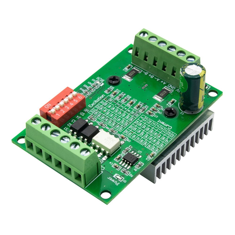

این ماژول مبتنی بر چیپ TB6560AHQ  طراحی شده و برای راه‌اندازی موتورهای پله‌ای 2 یا 4 فاز (با 4 یا 6 سیم) تا جریان 3 A کاربرد دارد. ورودی تغذیه آن از 10 تا 35 ولت DC بوده و دارای اپتوکوپلرهای 6N137 برای ایزوله‌سازی سیگنال‌های کنترلی (STEP، CW و EN) است. قابلیت میکرواستپ تا سطح 1/32 با استفاده از دیپ سوئیچ فراهم شده و به دلیل استفاده از هیت‌سینک بزرگ و حفاظت‌های چندگانه (نقص ولتاژ، گرمای بیش از حد، جریان کشی بالا)، برای پروژه‌های CNC، پرینتر سه‌بعدی و ربات‌های حساس مناسب است.
  • ولتاژ کاری: 10 – 35 ولت DC
  • ولتاژ سیگنال کنترل: 5  ولت
  • حداکثر جریان خروجی: ±3 آمپر معمول
  • رزولوشن میکرو­استپ: 1/1, 1/2, 1/4, 1/8, 1/16, 1/32
  • جریان در حالت نگه‌دار: 20 % یا 50 % جریان تنظیم‌شده
  • ابعاد: 75 × 50 × 35 میلیمتر
  • حفاظت‌ها: قطعی ولتاژ پایین، دمای بالا، اضافه‌بار جریان
این ماژول به دلیل قابلیت کنترل دقیق جریان و حرکت یکنواخت، در سیستم‌هایی مانند پرینترهای سه‌بعدی، دستگاه‌های CNC کوچک، ربات‌های سنگین و سیستم‌های ابزار دقیق کاربرد دارد.
  • پرینتر سه‌بعدی
  • CNC رومیزی
  • ربات‌های صنعتی
  • سامانه‌های اتوماسیون
  • دستگاه‌های اسکایتر و اسکنر
  • ماشین‌های حکاکی
  • سیستم‌های اندازه‌گیری دقیق
  • ربات‌های مسابقه‌ای (میکسر)
  • دستگاه‌های بسته‌بندی خودکار
  • کاربردهای آموزشی دانشگاهی و کارگاهی
This module utilizes the Toshiba TB6560AHQ chipset, designed to drive 2-phase or 4-phase stepper motors (4 or 6 wire configurations). It supports an input voltage range of 10 V to 35 V DC (typically 24 V), and can handle currents up to 3 A per phase. The module features high-speed opto-isolators (6N137) on input signals (STEP, CW, EN) for noise immunity and signal protection.
Microstepping is selectable via DIP switches, supporting resolutions from full step to 1/32 step, ideal for CNC machines, 3D printers, and robotics. Built-in protections include overheat, overcurrent, and undervoltage protection. The integrated large heatsink ensures stable operation during continuous loads.
Input Voltage: 10 – 35 V DC (
Control Signal Voltage: 5 V TTL compatible (opto-isolated via 6N137)
Max Output Current: ±3 A continuous, 3.5 A peak
Microstepping Modes: 1, 1/2, 1/4, 1/8, 1/16, 1/32
Holding Current: 20 % or 50 % (selectable via DIP switch)
Protections: Over-temperature, Over-current, Under-voltage
Compatible Motors: 2-phase (4/6 wire) bipolar/unipolar stepper motors
