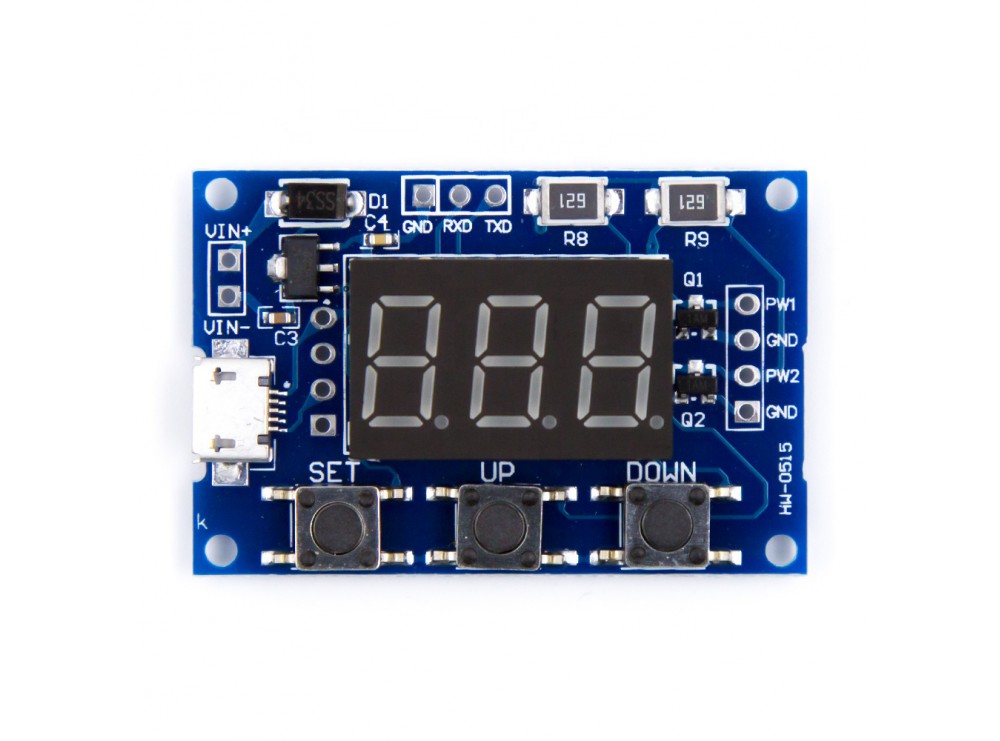

این ماژول PWM یک ابزار کاربردی برای تولید سیگنال‌های موج مربعی با فرکانس و Duty Cycle قابل تنظیم است. از مزیت‌های کلیدی این ماژول می‌توان به پشتیبانی از دو خروجی مستقل PWM، نمایشگر داخلی برای نمایش مقادیر، و قابلیت کنترل کامل از طریق پورت سریال اشاره کرد. فرکانس خروجی در بازه گسترده 1Hz تا 150kHz قابل تنظیم است و دقت تولید فرکانس در حدود 2 درصد می‌باشد. به کمک دکمه‌های موجود روی برد می‌توان به راحتی مقادیر FR1، DU1، FR2 و DU2 (فرکانس و دیوتی سایکل برای هر کانال) را تغییر داد. همچنین این ماژول از حافظه غیرفرار برخوردار است، به‌طوری‌که پس از خاموش شدن، مقادیر تنظیم‌شده حفظ می‌شوند. با پشتیبانی از ارتباط سریال (UART) با نرخ 9600 bps، می‌توان از طریق میکروکنترلر یا کامپیوتر، مقادیر PWM را به‌صورت دقیق و برنامه‌پذیر کنترل کرد.
  • ولتاژ کاری: 5 تا 12 ولت
  • پشتیبانی از تغذیه 5 ولت از طریق درگاه Micro USB
  • تعداد کانال PWM: 2 خروجی مستقل
  • رنج فرکانس تولیدی: 1Hz تا 150kHz
  • دقت فرکانس تولیدی: ±2 درصد
  • رنج Duty Cycle: از 0 تا 100 درصد
  • ظرفیت جریان خروجی: 8 تا 30 میلی‌آمپر
  • سطح ولتاژ خروجی: 5Vpp (قابل تغییر با تغذیه خارجی)
  • دما کاری: 30- تا 70+ درجه سانتی‌گراد
  • ابعاد: 43x29 میلی‌متر
  • ارتباط سریال: UART با نرخ 9600bps، 8 بیت داده، بدون parity، 1 بیت توقف، بدون کنترل جریان
  • دکمه‌های کنترلی: SET، UP، DOWN
  • حافظه غیرفرار: دارد (ذخیره‌سازی تنظیمات)
راه‌اندازی اولیه
1- تغذیه ماژول
  • می‌توانید از ورودی VIN+ و VIN- یا از پورت Micro USB برای تغذیه استفاده کنید.
  • محدوده ولتاژ ورودی: 3 تا 30 ولت.
  • اگر نیاز داشته باشید که سطح ولتاژ خروجی PWM برابر ولتاژ منبع تغذیه باشد (مثلاً 12V یا 24V)، باید اتصال پیش‌فرض روی برد را طبق عکس اول قطع کنید و به ورودی V+ و GND منبع خارجی وصل کنید.
2- خروجی‌ها
  • دو خروجی PWM مستقل دارد: PWM1 و PWM2 (هر کدام همراه با GND).
  • سطح ولتاژ خروجی PWM برابر ولتاژ تغذیه است (بعد از تغییر جامپر).
کلیدها و تنظیمات
سه دکمه روی ماژول وجود دارد:
  • Set → ورود به منوی تنظیم یا تغییر حالت نمایش.
  • + (Up) → افزایش مقدار (فشار طولانی = افزایش سریع).
  • – (Down) → کاهش مقدار (فشار طولانی = کاهش سریع).
مراحل تنظیم:
1- با زدن دکمه Set، بین چهار پارامتر جابه‌جا می‌شوید:
  • FR1 → فرکانس PWM1
  • dU1 → Duty Cycle PWM1
  • FR2 → فرکانس PWM2
  • dU2 → Duty Cycle PWM2
  • (پارامتر انتخاب شده چشمک‌زن می‌شود)
2- مقدار پارامتر انتخاب شده را با Up/Down تغییر دهید.
  • Duty Cycle بین 1% تا 100%.
  • فرکانس بسته به مد انتخابی:
  • 1Hz ~ 999Hz
  • 0.1KHz ~ 99.9KHz
  • 1KHz ~ 150KHz
3- اگر در حالت تنظیم فرکانس هستید، با فشار طولانی Set می‌توانید محدوده فرکانس (Hz یا KHz) را تغییر دهید.
ارتباط سریال (UART)
  • سرعت ارتباط: 9600bps
  • فرمت: 8N1 (بدون پاریتی، یک بیت توقف)
  • دستورها با کاراکتر T پایان می‌گیرند.
نمونه دستورها:
  • تنظیم فرکانس PWM1 روی 100Hz → S1F100T
  • تنظیم فرکانس PWM2 روی 5.5KHz → S2F05.5T
  • تنظیم Duty PWM1 روی 60% → S1D060T
اگر تنظیم موفق باشد، ماژول جواب DOWN می‌دهد. اگر اشتباه باشد، جواب FALL.
جمع‌بندی
  • ورودی تغذیه: 3–30V (USB یا ترمینال VIN).
  • خروجی: دو کانال PWM با فرکانس و Duty Cycle مستقل.
  • تنظیم: از طریق کلیدهای روی ماژول یا از طریق ارتباط سریال (کامپیوتر/میکروکنترلر).
  • کاربردها: تست موتور، درایو LED، مدارات کنترلی، تولید سیگنال برای میکروکنترلرها و سیستم‌های دیجیتال.

3.3
34 دیدگاه
  • نوید صمیمی | 3 ماه پیش
    سلام . آیا میتونم از این ماژول برای راه اندازی NEMA 16 استفاده کنم ؟
    • پشتیبانی | 3 ماه پیش
      نوید صمیمی سلام، برای دریافت پاسخ سریع و جامع در مورد سوالات علمی و فنی خواهشمند است به انجمن های تخصصی برق و الکترونیک ECA مراجعه فرمایید. (https://forum.eca.ir)
  • محسن خازنی | 10 ماه پیش خریدار
    سلام خوبید من طبق عکس سیمی که باید قطع میشد رو قطع کردم الان اداپتور ۹ ولت به vin + و vin- وصل کردم ماژول روشن میشه ولی خروجی نهایت ۵ ولت میده چکار کنم که خروجی ۹ ولت بهم بده؟ تنظیماتش هم روی ۱۰۰ گذاشتم
    • پشتیبانی | 10 ماه پیش
      محسن خازنی سلام و احترام،
      این ماژول PWM فقط سیگنال کنترلی تولید می‌کند و توان خروجی ندارد؛ یعنی ولتاژ خروجی آن همان سطح منطقی (حدود ۵ ولت) برای تحریک درایور یا کنترلر است، نه منبع تغذیه. حتی اگر ورودی ۹ ولت بدهید، خروجی صرفاً پالس ۵ ولت PWM خواهد بود. اگر هدف شما دریافت خروجی ۹ ولت با توان بالا است، باید سیگنال PWM این ماژول را به ورودی یک درایور ترانزیستوری، ماسفت یا ماژول تقویت‌کننده توان متصل کنید تا آن درایور ولتاژ تغذیه ۹ ولت را مطابق پالس PWM به بار منتقل کند.
