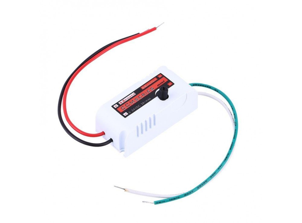

ماژول کنترل دور موتور مدل CCMseries یک ابزار کاربردی برای تولید سیگنال PWM با فرکانس ثابت 21KHz و قابلیت تنظیم دیوتی سایکل بین 5 تا 100 درصد است. این ماژول با ولتاژ ورودی 6 تا 24 ولت DC کار می‌کند و توانایی تأمین جریان پیوسته تا 3 آمپر را دارد که آن را برای کنترل بارهای DC سبک و متوسط مانند موتورهای الکتریکی، فن‌ها یا لامپ‌های LED بسیار مناسب می‌سازد. یک پتانسیومتر چرخشی روی برد تعبیه شده که به کاربر امکان می‌دهد سرعت یا توان خروجی را به‌صورت پیوسته تنظیم کند. طراحی فشرده، وزن سبک و بدنه پلاستیکی مقاوم از دیگر ویژگی‌های مهم این محصول است. استفاده از این ماژول بسیار آسان بوده و تنها کافی است تغذیه و بار به درستی متصل شده و از اتصال معکوس جلوگیری شود، چراکه این ماژول فاقد حفاظت در برابر پلاریته معکوس است. همچنین خروجی نباید اتصال کوتاه شود، چرا که ممکن است منجر به آسیب دیدن برد گردد. به‌طور کلی، این ماژول یک راه‌حل مقرون‌به‌صرفه و قابل اعتماد برای کنترل دقیق سرعت موتورهای DC در کاربردهای مختلف خانگی و صنعتی سبک محسوب می‌شود.
  • ولتاژ کاری: DC 6 ولت تا 24V
  • فرکانس کاری: 21KHz
  • جریان مصرفی: حداکثر 3A (پیوسته)
  • توان خروجی: حداکثر 80W
  • محدوده دیوتی سایکل: 5% تا 100%
  • قابلیت تنظیم با پتانسیومتر: دارد
  • بدون حفاظت در برابر اتصال معکوس: بله

Description Overview DC Motor Speed Controller allows controlling speed of a DC motor using a Pulse-Width-Modulated (PWM) DC voltage with a Duty Cycle fully adjustable from 5%-100%. The motor speed controller can provide a continuous current of 3A to your DC motor or other DC load Important Notes An appropriately rated fuse (rated a little higher than the maximum current you expect to draw) is recommended to ensure safe operation. The controller is NOT reverse-polarity protected and will be damaged if it connects the supply voltage with the wrong polarity. Double-check all connections before applying power and always turn off the power supply before making any wiring changes.
Module with an integrated rotary potentiometer for speed control of a DC motor, through the completion of the PWM signal. Works with engines from 6 into 24 in, capacity up to 72 In (consumption current up to 3 A).
The output can not be short-circuited, or easily burn speed control board
Input voltage: DC 6V - 24V
Power: Max. 80W
Current: 3A continuous current
Frequency: 21KHz
PWM pulse width speed range: 5 - 100 percent
Item Weight:25g
Product Size(L x W x H): 6.7 x 3.2 x 2.3 cm / 2.63 x 1.26 x 0.90 inches
Small DC motor speed controller, white plastic shell, refined and efficient
Small size, large torque, adjust the motor speed and stability
