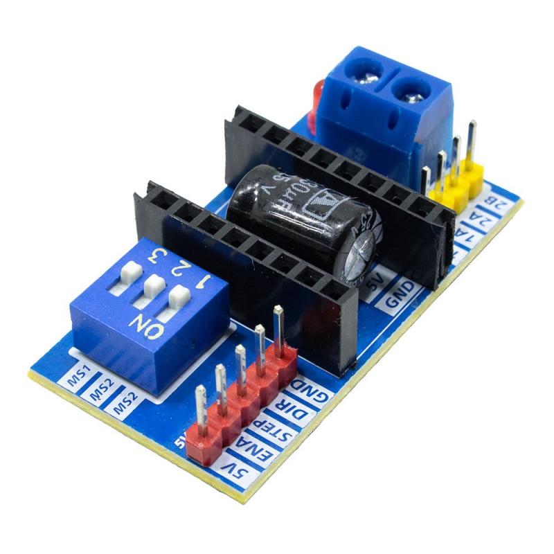

برای راه‌اندازی ساده‌تر موتورهای استپر دوقطبی در پروژه‌های Arduino، پرینتر سه‌بعدی و تجهیزات DIY، این برد امکان نصب ماژول‌های A4988 یا DRV8825، انتخاب Microstep و دسترسی آسان به ورودی‌های STEP، DIR و ENABLE را فراهم می‌کند.
3,040,000 ریال
این محصول یک برد توسعه یا Adapter Board برای نصب درایورهای رایج استپر موتور A4988 و DRV8825 است و اتصال منبع تغذیه، موتور و سیگنال‌های کنترلی را ساده‌تر می‌کند. سوکت‌های روی برد امکان نصب ماژول درایور سازگار را فراهم کرده و ترمینال پیچی نیز اتصال سیم‌های توان را نسبت به اتصال مستقیم به پین‌ها مطمئن‌تر می‌سازد.
ورودی‌های STEP، DIR و ENABLE روی برد در دسترس هستند؛ بنابراین می‌توان سرعت، جهت حرکت و فعال‌بودن موتور را از طریق Arduino یا انواع میکروکنترلر کنترل کرد. کلید DIP سه‌حالته نیز برای تنظیم پایه‌های انتخاب Microstep درایور در نظر گرفته شده است. میزان ریزگام قابل استفاده به مدل درایور نصب‌شده بستگی دارد؛ A4988 تا 1/16 و DRV8825 تا 1/32 گام را پشتیبانی می‌کنند.

  • سازگار با ماژول‌های A4988 و DRV8825 با Pinout متداول
  • ورودی‌های دیجیتال STEP، DIR و ENABLE
  • کلید DIP سه‌حالته برای انتخاب حالت Microstep
  • ترمینال پیچی برای اتصال آسان تغذیه یا خروجی موتور
  • سوکت قابل تعویض برای نصب ماژول درایور
  • مناسب Arduino و انواع Microcontroller
  • LED نشانگر روی برد
  • قابل استفاده در سیستم‌های تغذیه 12V و 24V
  • مدل: برد توسعه 8825/A4988
  • نوع کالا: برد رابط و توسعه درایور استپر موتور
  • تراشه: ندارد؛ نیازمند ماژول A4988 یا DRV8825
  • ولتاژ منطقی: 5V طبق اطلاعات فروشنده
  • ولتاژ ورودی برد: 12V تا 30V طبق اطلاعات فروشنده
  • جریان: وابسته به درایور نصب‌شده، تنظیم جریان و خنک‌کاری
  • رابط کنترل: STEP، DIR و ENABLE
  • کانکتورها: ترمینال پیچی، سوکت درایور و پین‌هدر
  • سازگاری: Arduino، میکروکنترلرها، A4988 و DRV8825

  • این محصول برد توسعه است؛ همراه‌بودن ماژول A4988 یا DRV8825 در صفحه کالا تأیید نشده و باید پیش از سفارش بررسی شود.
  • ولتاژ و جریان مجاز را بر اساس درایور نصب‌شده تعیین کنید؛ محدودیت 12V تا 30V اعلام‌شده برای خود این برد ملاک اتصال است.
  • قبل از اتصال موتور، محدودکننده جریان درایور را متناسب با جریان نامی سیم‌پیچ تنظیم کنید.
  • درایور را هنگام روشن‌بودن تغذیه نصب، جدا یا جابه‌جا نکنید.
  • برای جریان‌های بالا استفاده از هیت‌سینک و جریان هوای مناسب ضروری است.
  • ترتیب سیم‌های دو سیم‌پیچ موتور باید پیش از اتصال مشخص شود.
  • منطق 3.3V در مشخصات این برد تأیید نشده است؛ برای ESP32 و STM32 سطح منطقی ورودی‌ها بررسی شود.
