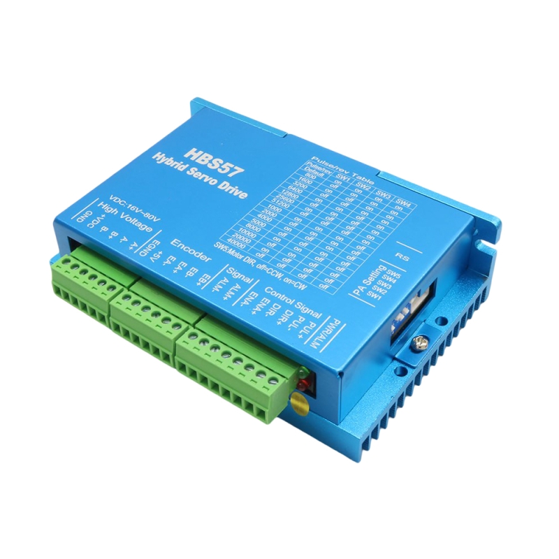

درایور دیجیتال HBS57 مناسب کنترل سروو موتورهای هیبریدی دو فاز با انکدر و سیگنال‌های پالس/جهت
3.0
4 رای‌دهنده
15 دیدگاه
78,600,000 ریال
درایور HBS57 یک ماژول حرفه‌ای کنترل حرکت برای موتورهای سروو هیبریدی با فیدبک انکدر است که در کاربردهای صنعتی و دقیق به‌کار می‌رود. این درایور از سیگنال‌های دیجیتال پالس (PUL)، جهت (DIR) و فعال‌سازی (ENA) برای کنترل موقعیت و چرخش موتور بهره می‌گیرد. با پشتیبانی از رزولوشن قابل تنظیم تا 51200 پالس بر دور، می‌توان حرکات بسیار دقیق و روان را برنامه‌ریزی کرد. درایور HBS57 با ولتاژ ورودی DC بین 16V تا 80V کار می‌کند و از طریق ترمینال‌های اختصاصی برای اتصال سیم‌پیچ موتور، ورودی‌های انکدر و سیگنال‌های کنترلی طراحی شده است. همچنین دارای خروجی آلارم دیجیتال (ALM) برای حفاظت در برابر اضافه‌ولتاژ، جریان یا قطع فاز می‌باشد. بهره‌گیری از جدول میکرو‌استپ داخلی و سوئیچ‌های DIP جهت پیکربندی آسان، به کاربران امکان تطبیق درایور با نیازهای سیستم را می‌دهد. این مدل اغلب با موتورهای خانواده 573HBM از جمله مدل‌های 10-1000 و 20-1000 استفاده می‌شود.
  • ولتاژ کاری: 16V تا 80V DC
  • جریان مصرفی: بسته به بار موتور و تغذیه، قابل تنظیم
  • رزولوشن پالس: قابل تنظیم از 400 تا 51200 پالس بر دور
  • نوع سیگنال ورودی: پالس (PUL)، جهت (DIR)، فعال‌سازی (ENA)
  • نوع سیگنال خروجی: آلارم دیجیتال (ALM) با جریان خروجی تا 20mA در 24V
  • سیگنال انکدر: پشتیبانی از فاز A و B با ورودی‌های تفاضلی EA+/EA- و EB+/EB-
  • تغذیه انکدر: +5 ولت DC داخلی، جریان محدود
  • ترتیب سیم‌پیچ موتور: A+، A-، B+، B-
  • واسط ارتباطی: ورودی دیجیتال تفاضلی، قابل استفاده با کنترلرهای CNC، PLC و بردهای آردوینو
  • مکانیزم تنظیم میکرو‌استپ: از طریق سوئیچ‌های DIP SW1 تا SW4
  • کنترل جهت چرخش موتور: از طریق SW5 (CW یا CCW)
درایور HBS57 به‌طور گسترده در پروژه‌های کنترل حرکت، سیستم‌های CNC، ماشین‌آلات خودکار، و پرینترهای صنعتی استفاده می‌شود. دقت بالا، بازخورد انکدر و تنظیم آسان، این درایور را گزینه‌ای ایده‌آل برای کنترل سیستم‌های محوری و موقعیت‌یاب کرده است.
  • ماشین‌آلات CNC چند محوره
  • سیستم‌های جابه‌جایی رباتیک
  • پرینترهای سه‌بعدی حرفه‌ای
  • بازوهای اتوماسیون صنعتی
  • دستگاه‌های حکاکی لیزر و پلاسما
  • دستگاه‌های بسته‌بندی و لیبل‌زن
  • مکانیزم‌های کنترل درب و حرکت در آسانسورها
  • موقعیت‌یاب‌های چرخشی یا خطی
  • دستگاه‌های اندازه‌گیری دقیق
  • ماشین‌آلات با مکانیزم برگشت‌پذیر دقیق
Model: HBS57
Phase: 2
Control Mode: Step & Direction
Max Input Frequency: 40KHz
Encoder Feedback: Yes. Fully close the loop between the drive and drive motor
Input Voltage Range:16 - 70 VDC
Peak Current: Up to 8 A
