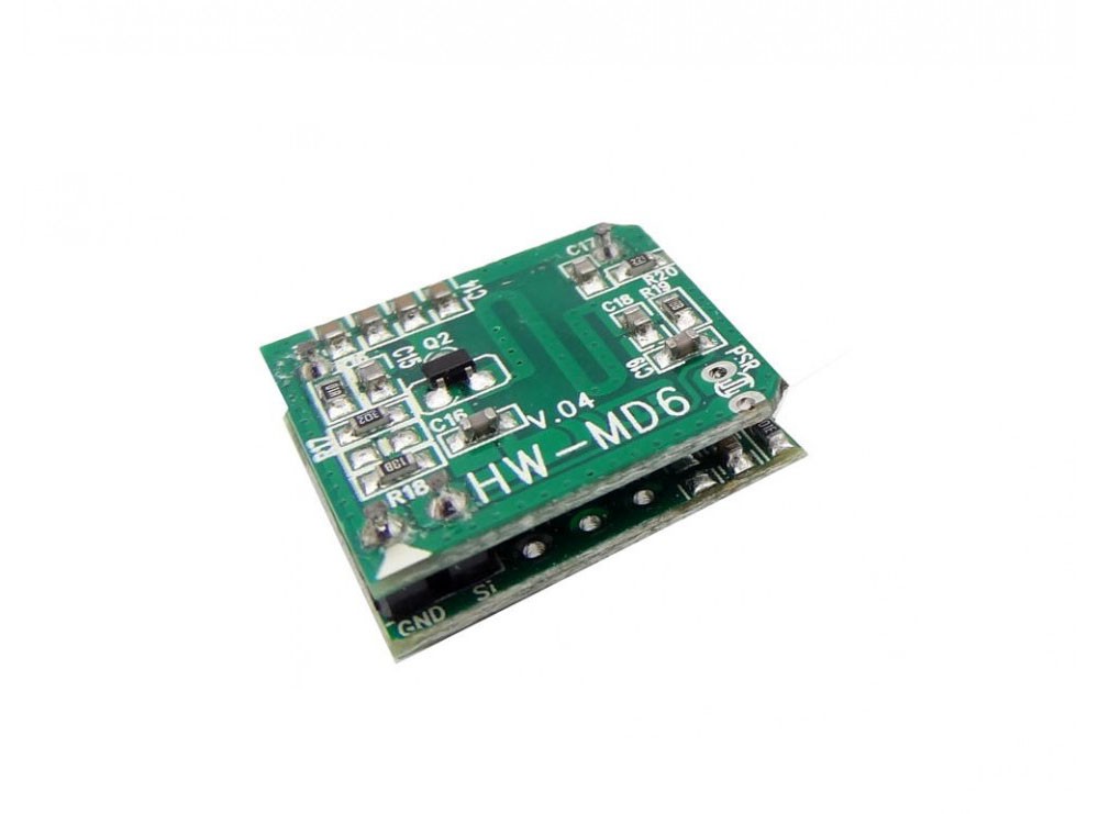

    سوالی داشتم در این برد یک مقاومت R9 هست که با ستاره مشخص شده و جلوی ان نوشته است dictance .ایا با تعغیر مقدار ان برد دستگاه عوض میشود و ایا برای برد بیشتر باید ان را که ظاهرا 1 مگا اهم است بیشتر کرد یا کمتر . ممنون میشوم جواب دهید .
      اسداله رضایی خسروآبادی سلام، بله برای تغییر برد تشخیص کاربرد دارد.

    با سلام ضمن تشکر از ارسال و بسته بندی خوب لطفا جای اتصالات تغذیه مدار و خروجی رو مشخص کنید.رو برد نامشخصه ظاهرا نوشته های راهنما در سطح برد کم رنگ و ناخوانا هستند. با تشکر
    • پشتیبانی | 7 سال پیش
      سید محسن مجاب سلام، همانند عکس، سه خروجی بیشتر موجود نیست
      پایه + و -
      پایه وسط خروجی
