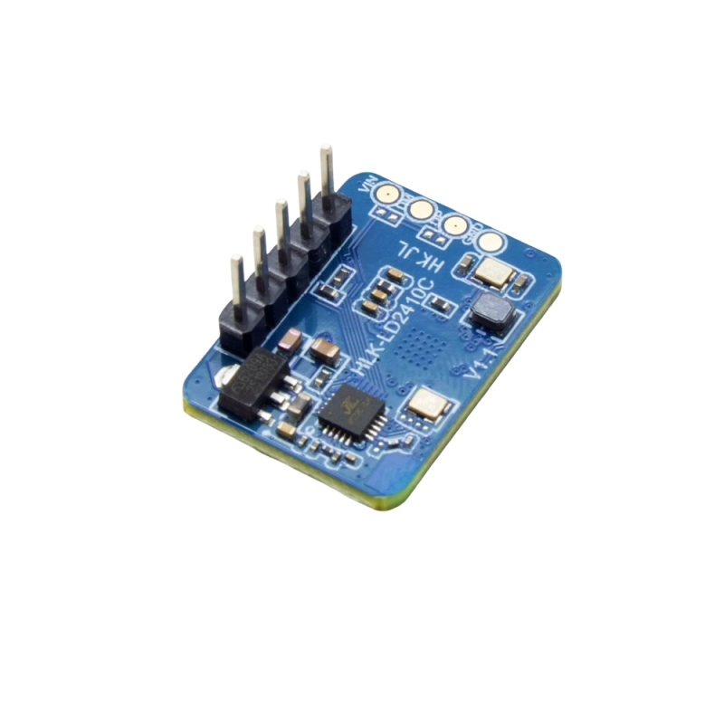

ماژول تشخیص حضور انسان مدل HLK-LD2410C
ماژول HLK-LD2410C یک سنسور راداری 24GHz میلیمتری (mmWave) برای تشخیص حضور انسان توانایی شناسایی حضور ثابت، میکروحرکت (تنفس و حرکات بسیار جزئی) و حرکت عادی را با دقت بالا و بدون نیاز به تماس یا دید مستقیم
ماژول تشخیص حضور انسان HLK-LD2410C از فناوری FMCW mmWave 24GHz بهره میبرد و برخلاف سنسورهای PIR، صرفاً به حرکت ناگهانی وابسته نیست. این ماژول حتی در شرایطی که فرد کاملاً ثابت است (نشسته، خوابیده یا پشت میز)، حضور او را تشخیص میدهد و از خاموش/روشن شدن اشتباه سیستمها جلوگیری میکند.
نسخه LD2410C نسبت به مدلهای قدیمیتر خانواده LD2410، از نظر پایداری تشخیص، تفکیک بهتر میکروحرکت از نویز محیطی و بهبود تنظیمات نرمافزاری ارتقا یافته است. ارتباط سریال UART آن باعث میشود بهراحتی در پروژههای ESP32، ESPHome و Home Assistant مورد استفاده قرار گیرد.

مهران خلیلی | 3 ماه پیش درکل در تمام مدل ها حداکثر برد مفید و موثرشون چقدره یعنی تا چه فاصله ای تو فضای باز دقیق حضور فرد رو تشخیص میده؟-
پشتیبانی | 3 ماه پیش سلام و احترام، در مدل HLK-LD2410C حداکثر برد اسمی تشخیص حدود ۶ متر است، اما این عدد برای کاربردهای داخلی اعلام شده است. برای فضای باز، سازنده برد دقیق و تضمینشدهای ارائه نکرده و عواملی مانند جهت قرارگیری فرد، حرکت یا سکون، ارتفاع نصب و اجسام اطراف روی عملکرد مؤثرند. همچنین تمام مدلهای این خانواده برد یکسانی ندارند؛ برای نمونه برخی مدلها برای هدف متحرک تا حدود ۸ یا ۱۰ متر مشخص شدهاند. بنابراین برای فضای باز نمیتوان یک فاصله دقیق و مشترک برای تمام مدلها اعلام کرد.
مصطفی علینسب | 8 ماه پیش سلام، وقت بخیر
۱. فاصلهای که سنسور عمل میکنه چقدره؟
برای فاصله ۱۰ متر هم تشخیص میده؟
۲. آیا روی برد آردوینو میشه ازش استفاده کرد؟مشاهده پاسخ ها (3)-
پشتیبانی | 8 ماه پیش سلام و احترام، این ماژول **HLK-LD2410C** معمولاً برای **تشخیص حضور و حرکت انسان در برد چند متری** طراحی شده و در شرایط مناسب میتواند تا حدود **۵ تا ۶ متر** عملکرد قابل قبولی داشته باشد؛ بنابراین برای **۱۰ متر** معمولاً گزینه مطمئن و تضمینی محسوب نمیشود. همچنین بله، این ماژول **قابل استفاده با آردوینو** است و معمولاً از طریق **UART/سریال** میتوان آن را به برد متصل و دادههای تشخیص حضور یا حرکت را دریافت کرد.
