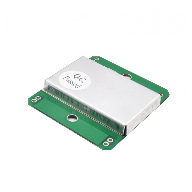

ماژول رادار دوپلر مایکروویو HB100
کد کالا: 3011007165
کارکرد بر اساس سنجش خودکار اثر داپلر Doppler با حساسیت و پایداری بالا، زاویه دید وسیع و ولتاژ کاری مناسب
6,270,000 ریال
حسگر حرکتی میکرو ویو HB100 یک ماژول فرستنده-گیرنده دوپلر X-Band Bi-Static می باشد. در این حسگر، یک نوسان ساز تشدید کننده عایق(DRO) تعبیه شده است ، شامل یک جفت آنتن Microstrip patch می باشد ،عملکرد این ماژول به جهت استفاده در سیستم های تشخیص حرکت مناسب است ساده می باشد بدین ترتیب که ابتدا امواج میکروویو را ارسال نموده و سپس تفاوت بین فرکانس موج فرستاده شده را با فرکانس موج دریافت شده را اندازه گیری می کند. این اختلاف فرکانس، با سرعت حرکت جسمی که تشخیص داده است، نسبت مستقیم دارد.
از این ماژول می توانید جهت ساخت سیستم های هشدار، آشکارسازهای حرکت، کنترل روشنایی، اندازه گیری سرعت خودرو و درب های اتوماتیک، استفاده نمایید.
عملکرد سنسورهای مایکروویو به این صورت است که امواج الکترومغناطیسی با طول موج 24 گیگاهرتز توسط آنتن های موجود در داخل این سنسور ها در محیط منتشر شده و بازخورد آن توسط آنتن های گیرنده به پردازنده مرکزی ارسال میگردند. در صورتی که هیچ حرکتی در محیط نباشد فرکانس ارسالی و دریافتی برابر خواهد بود ولی چنانچه حرکتی صورت پذیرد فرکانس دریافتی تغییر کرده و پردازنده فرمان لازم را به رله خروجی ارسال می نماید.
زاویه پوشش و حساسیت این سنسورها قابل تنظیم بوده و بر اساس کاربری مورد نیاز می توان تنظیمات لازم را انجام داد.
اساس کارکرد این سنسور ها ، تشخیص حرکت انسان، حیوانات یا اشیا بی جان در اثر برخورد با امواج صوتی با فرکانس بالا و تغییر شکل و فرکانس امواج برگشتی است.
ویژگی ها
  • مصرف پایین جریان (به طور عادی 30 میلی آمپر)
  • محدوده تشخیص طولانی (20 متر)
  • ولتاژ : بین 4.75 ولت و 5.25 ولت
  • فرکانسX-Band ماژول : 10.525 گیگاهرتز
  • حداقل توان خروجی: 13dbm EIRP
HB100 Miniature Microwave Motion Sensor is an X-Band Bi-Static Doppler transceiver module. It has a built-in Dielectric Resonator Oscillator (DRO) and a pair of Microstrip patch antenna array,making it ideal for usage in motion detection equipment.
This module is ideal for alarms, motion detectors, lighting control, vehicle speed measurement, and automatic doors.
Doppler theory based on time. when radio waves encounter an object in the moving process will be reflected when the waves. the frequency of the reflected wave will hit the object with the movement to change state. If the radio waves encounter an object position is fixed. then the reflected wave frequency and transmitting frequency waves should be equal. If the object moves toward the launch. then the reflected waves will be compressed. that will increase the frequency of the reflected wave; otherwise, the reflected waves frequency decreases.
Note: Please use a low voltage soldering iron and connect it to a reliable grounding. This device is sensitive to ESD and it may be damaged during soldering. The IF output of the HB100 module is especially sensitive. You can check it for damage using a multimeter in diode mode. The forward voltage drop between IF and GND should be about 0.25 V.
 Features
Frequency: 10.525GHz
Frequency Accuracy: 3MHz
Minimum Output: 13dBm EIRP
Operating Voltage: 5V ± 0.25V
Operating current (CW): 60mA maximum, 37mA typical
Harmonic emissions: -10dBm
Detection Range: Over 20 meters
Power of Output: 5mW
The device is sensitive to electrostatic discharge and can be damaged during welding.
The IF output is particularly sensitive.
You can check for damage with a multimeter in diode mode.
(IF and GND should be approximately 0.25 V).
