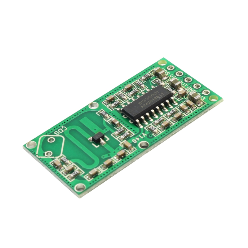

ماژول RCWL-0516 یک حسگر تشخیص حرکت بر پایه رادار داپلر مایکروویو است که به‌عنوان جایگزینی پیشرفته‌تر برای سنسورهای PIR عمل می‌کند. این سنسور با ارسال موج مایکروویو در فرکانس 3.2GHz و تحلیل بازتاب آن، حرکت اجسام را تشخیص می‌دهد؛ بنابراین برخلاف PIR وابسته به گرمایش سطحی نیست و حتی از پشت برخی مواد غیر فلزی نیز قادر به تشخیص حرکت است. خروجی دیجیتال TTL این ماژول پس از تشخیص حرکت از 0V به 3.3V تغییر می‌کند و حدود 2 تا 3 ثانیه در وضعیت HIGH باقی می‌ماند. حساسیت بالا، زاویه تشخیص 360 درجه، توان ارسال کم و رنج گسترده ولتاژ تغذیه باعث شده این ماژول در سیستم‌های امنیتی، نورپردازی هوشمند، دستگاه‌های حضور و حتی پروژه‌های خانگی بسیار محبوب باشد. ابعاد کوچک و جریان مصرفی پایین، استفاده آن را در مدارهای ساده و نیز محصولات کم‌مصرف کاملاً امکان‌پذیر می‌کند.

This sensor module has been designed as an alternative to the common PIR motion sensors widely used in burglar alarms and security lights. Like the PIR sensor, this sensor also detects only movements within its detection range. But instead of sniffing the black body radiation from a moving person, this sensor uses a “microwave Doppler radar” technique to detect moving objects. It has a sensitivity range of ~7 meters. When triggered, its TTL-level output (OUT) pin will switch from LOW (0 V) to HIGH (3.3 V) for a finite time (2 to 3 s) before returning to its idle (LOW) state.

    سلام وقت بخیر آیا من این رو داخل باکسی به درستی کار خودش رو انجام میده ؟
      محمد امین نوروزی سلام و احترام، ماژول سنسور تشخیص حرکت مایکروویو RCWL-0516 برخلاف سنسورهای PIR که به نور مادون قرمز حساس هستند، با ارسال و دریافت امواج مایکروویو کار می‌کند و توانایی عبور از مواد غیر فلزی نازک مانند پلاستیک یا چوب نازک را دارد. در صورتی که باکسی که مدنظر دارید از جنس فلز نباشد و دیواره‌های آن ضخامت زیادی نداشته باشند، معمولاً سنسور عملکرد مناسبی خواهد داشت. با این حال، وجود سطوح منعکس‌کننده یا اشیاء متحرک نزدیک دیواره‌ها می‌تواند باعث افزایش حساسیت یا ایجاد خطا در تشخیص شود. همچنین در طراحی جایگاه نصب باید به دور بودن سنسور از منابع نویز الکترومغناطیسی و موتورهای الکتریکی توجه شود تا عملکرد پایدار آن حفظ گردد.

    ماژول کاربردی و ارزانقیمتی است. همچون ماژول‌‌های PIR میتوان با آن لامپ اتوماتیک که با حضور موجود زنده فعال بشود ساخت. قابلیت اضافه کردنِ LDR که فقط در تاریکی فعال بشود را هم دارد. با اضافه کردن خازن و یا پتانسیومتر میتوان زمانِ اکتیو بودنِ خروجی را با توجه به ظرفیت خازن افزایش داد. اما بدرد روشنایی اتوماتیک راه پله نمی‌خورد! کاربرد این ماژول برای حفاظت از حریم شخصی است. و اگر انسان زیرا از پشت مانع و دیوار تا حداکثر پنج متر هم موجود زنده را تشخیص داده و اکتیو می‌شود. بنابراین اگه در منزل راه برویم و با سنسور کمتر از پنج متر فاصله داشته باشیم خروجی اکتیو می‌شود. اما کاربرد اصلی این ماژول برای محافظت از حریم شخصی است. میتوان خروجی را به یک رله پنج ولت و خروجی رله را به یک بوق یا زنگ متصل کرده و اینگونه از حضور انسان یا حیوان در محیطمان آگاه شد.
