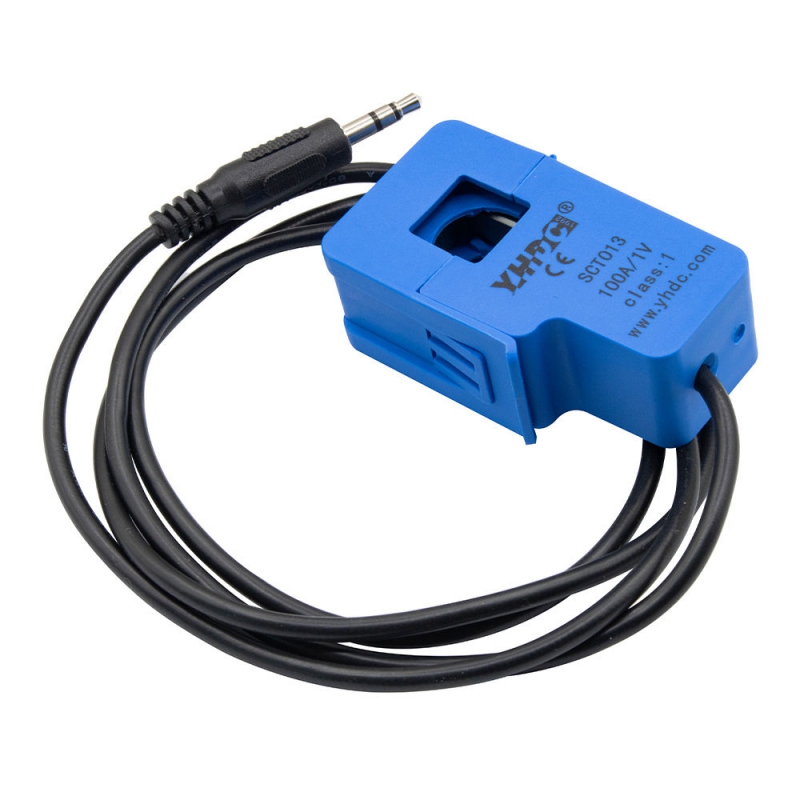

سنسور جریان کلمپی مدل SCT-013-010 با ظرفیت ورودی 100 آمپر و ولتاژ ورودی 1 ولت، یک ابزار دقیق برای اندازه‌گیری جریان AC است. این دستگاه با استفاده از فناوری هسته تفکیک‌پذیر، امکان اندازه‌گیری دقیق جریان را در شرایط مختلف فراهم می‌کند. طراحی آن با ابعاد مناسب و طول کابل 1 متر، قابلیت استفاده در محیط‌های مختلف را به‌راحتی ممکن می‌سازد. از ویژگی‌های دیگر این سنسور می‌توان به تحمل دمایی گسترده بین -25 تا 70 درجه سانتی‌گراد، قدرت دی‌الکتریک 6000 ولت AC و خروجی 3.5 میلی‌متری اشاره کرد. این سنسور به‌خصوص برای کاربردهایی که نیاز به اندازه‌گیری دقیق جریان در محدوده‌های بالا دارند، بسیار مناسب است.
مشخصات:
  • ظرفیت ورودی: 100 آمپر
  • ولتاژ ورودی: 1 ولت
  • خروجی: 3.5 میلی‌متر
  • دمای کاری: -25 تا 70 درجه سانتی‌گراد
  • قدرت دی‌الکتریک: 6000 ولت AC / 1 دقیقه
  • طول کابل: 1 متر (3.3 فوت)
  • ابعاد محفظه: 5.7 × 3.2 × 2.2 سانتیمتر (2.2" × 1.2" × 0.87")
  • اندازه باز: 13 × 13 میلی‌متر (0.5" × 0.5")
  • جنس بدنه: پلاستیک
  • جنس هسته: فریت
کاربرد ها:
  • اندازه‌گیری جریان AC در سیستم‌های قدرت و برق صنعتی
  • کاربرد در سیستم‌های نظارت بر مصرف انرژی
  • مناسب برای پروژه‌های DIY و مدارهای اندازه‌گیری در تجهیزات الکترونیکی
  • استفاده در دستگاه‌های اندازه‌گیری جریان برای سیستم‌های خانگی و تجاری
  • تست و اندازه‌گیری دقیق جریان در تجهیزات آزمایشگاهی و تحقیقاتی
Item Name: Split-core Current Transformer
Model Number: SCT-013-010
Rated Input Current: 100A
Rated Input Voltage: 1V
Output Plug: 3.5mm
Working Temperature: -25-70°C
Dielectric Strength: 6000V AC/1min
Cable Length: 1M/3.3Ft
Opening Size: 13 x 13mm/0.5" x 0.5"(L*W)
Total Size: 5.7 x 3.2 x 2.2cm/2.2" x 1.2" x 0.87"(L * W * H)
Case Material: Plastic
Core Material: Ferrite
4
(امتیاز 11 رأی‌دهنده)
