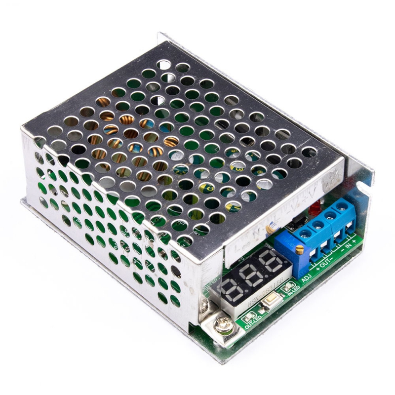

ماژول DC-DC کاهنده 10 آمپر 300W با نمایشگر ولتاژ
کد کالا: 3011015062
ماژول کاهنده 10 آمپر  300W با نمایشگر ولتاژ ورودی 3.5 تا 30 ولت خروجی 0.8 تا 29 ولت
22,100,000 ریال
ماژول DC-DC کاهنده 10 آمپر با توان خروجی 300 وات، یک مبدل باک با قابلیت تنظیم ولتاژ است که می‌تواند ولتاژ ورودی 3.5 تا 30 ولت را به ولتاژ خروجی 0.8 تا 29 ولت تبدیل کند. این ماژول دارای جریان خروجی حداکثر 10 آمپر و بازده تبدیل 92% است. به کمک مولتی ترن موجود بر روی برد، امکان تغییر ولتاژ خروجی به آسانی فراهم شده است. همچنین، این ماژول به یک نمایشگر ولتاژ مجهز است که ولتاژ ورودی و خروجی را به صورت دیجیتال نمایش می‌دهد. محدوده دمای کاری آن از 40- تا 85+ درجه سانتی‌گراد است و با وزن خالص 105 گرم، یک انتخاب ایده‌آل برای کاربردهای مختلف الکترونیکی محسوب می‌شود.
مشخصات:
  • لتاژ ورودی: 3.5 تا 30 ولت
  • ولتاژ خروجی: 0.8 تا 29 ولت
  • جریان خروجی: حداکثر 10 آمپر
  • حداکثر توان خروجی: 300 وات
  • بازده تبدیل: 92%
  • محدوده دمای کاری: 40- تا 85+ درجه سانتی‌گراد
  • وزن: 105 گرم
  • ابعاد: 8.5x5.8x3.3 سانتی متر
  • ارتفاع: 33mm
  • نمایشگر ولتاژ: دیجیتال (نمایش ولتاژ ورودی و خروجی)
کاربرد ها:
  • تأمین ولتاژ برای پروژه‌های الکترونیکی
  • منبع تغذیه برای سیستم‌های رباتیک
  • استفاده در مدارهای LED و نورپردازی
  • تأمین انرژی برای تجهیزات صوتی و تصویری
  • راه‌اندازی و تغذیه میکروکنترلرها و میکروپروسسورها
The 10A 300W DC-DC Buck Converter module is a step-down converter with adjustable output voltage, capable of converting an input voltage range from 3.5V to 30V to an output voltage between 0.8V and 29V. It supports a maximum output current of 10A and operates with a conversion efficiency of 92%. The module features a multi-turn potentiometer for easy adjustment of the output voltage and includes a digital display that shows both the input and output voltages. Its working temperature range is from -40°C to +85°C, and with a weight of 105g, it is an ideal choice for various electronic applications.
1, the input voltage: DC3.5 ~ 30V (do not put too much pressure)
2, the output voltage: DC0.8 ~ 29V (Note: This board is a step-down board, requires higher input voltage than the output voltage of 1 V or more)
3, the output current: 10A (MAX)
4, conversion efficiency: 92% (24V switch 12V / 2A when measured)
5, on board meter voltage: shows the input voltage or the output voltage, briefly press the button below the digital conversion, the LED lights marked EN is the input voltage measurement, LED light beacon measured OUT is the output voltage.
6, Factory calibration voltage display without calibration.
Red LED display, the resting current 2-8mA (either digital tube open about)
Weight: 105G (NW)
