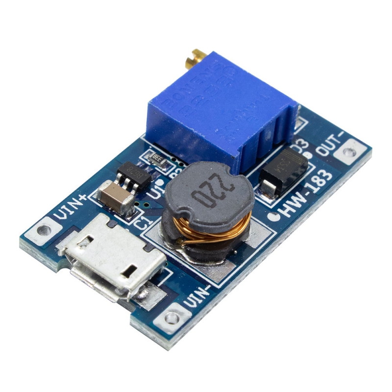

ماژول افزاینده ولتاژ HW-183 یک مبدل DC به DC از نوع بوست است که برای افزایش سطح ولتاژ ورودی استفاده می‌شود. این ماژول به دلیل داشتن ورودی Micro USB و همچنین ورودی پین‌هدر، امکان تغذیه از انواع منابع شامل آداپتورهای USB، پاوربانک یا منابع DC را فراهم می‌کند. مولتی‌ ترن دقیق روی برد به کاربر اجازه می‌دهد ولتاژ خروجی را با دقت بالا در محدوده وسیع تنظیم کند. وجود القاگر 220 μH، آی‌سی سوئیچینگ و طراحی کارآمد آن باعث دستیابی به راندمان بیش از 93% می‌شود. این ماژول در پروژه‌های الکترونیکی، رباتیک، صنعتی و سیستم‌های تغذیه سفارشی کاربرد دارد و گزینه‌ای ایده‌آل برای زمانی است که نیاز به ولتاژ بالاتر نسبت به ورودی دارید.
  • نوع کانکتور: Micro USB و پین‌هدر
  • تعداد پورت USB: یک عدد Micro USB
  • ولتاژ ورودی: 2–24 V DC
  • ولتاژ خروجی: تا 28 V DC (محدوده پیشنهادی 26 V)
  • جریان خروجی: ماکزیمم 2 A (پیشنهادی 1 A)
  • راندمان: بیش از 93%
  • ابعاد فیبر: 30 × 17 × 14 mm
  • مولتی‌ ترن: دارد – تنظیم دقیق ولتاژ خروجی

  • یوسف افشاری | 3 هفته پیش
    درود ایا امکان استفاده از این ماژول به جای باتری کتابی ۹ ولت هست یعنی ۵ ولت میکرو رو تبدیل کرد به ۹ ولت به جای باتری کتابی مولتی متر؟
    • پشتیبانی | 3 هفته پیش
      یوسف افشاری سلام و احترام، بله، از نظر ولتاژ می‌توان خروجی این ماژول افزاینده را روی ۹ ولت تنظیم و به‌جای باتری کتابی برای مولتی‌متر استفاده کرد، مشروط بر اینکه تغذیه ۵ ولت ورودی پایدار باشد. بااین‌حال مبدل‌های سوئیچینگ دارای ریپل و نویز هستند و ممکن است روی دقت اندازه‌گیری مولتی‌متر، به‌خصوص در مقادیر پایین، اثر بگذارند؛ بنابراین برای کاربرد اندازه‌گیری دقیق، جایگزینی باتری با این ماژول توصیه نمی‌شود.
  • محمد مهدی توفیقی | 2 ماه پیش خریدار
    در کاربرد هایی نظیر ساخت UPS احتمالا باید برای جلوگیری از افت لحظه ای ولتاژ هنگام قطع منبع تغذیه و خاموش شدن رله، از خازن استفاده کنیم.آیا این خازن که قاعدتا باید ولتاژ بیشتز از ورودی را داشته باشد می تواند هنگام قطع رله ولتاژ بیشتری از ولتاژ خروجی این ماژول به ورودی این ماژول بدهد؟حتی برای چند ثانیه؟
    اگر این بشود آیا به ماژول آسیب می رسد؟
    • پشتیبانی | 2 ماه پیش
      محمد مهدی توفیقی سلام و احترام، بله، اگر خازن در ورودی قرار گیرد و از مسیری دیگر با ولتاژی بالاتر از محدوده مجاز ورودی ماژول شارژ شود، پس از قطع رله می‌تواند همان ولتاژ را برای مدت کوتاهی به ورودی اعمال کند و احتمال آسیب وجود دارد. توجه شود ولتاژ نامی خازن فقط حداکثر ولتاژ قابل‌تحمل آن است و باعث افزایش ولتاژ نمی‌شود. برای جلوگیری از برگشت ولتاژ یا تداخل دو منبع، باید مسیر تغذیه با مدار ORing مناسب مانند دیود یا MOSFET ایزوله شود.
  • فربد ارباب | 6 ماه پیش
    سلام اگه ولتاژ ورودی از ۳ ولت به ۲ ولت کاهش پیدا کنه، ولتاز خروجی هم تغییر میکنه؟ یا ثابت میمونه؟
    • پشتیبانی | 6 ماه پیش
      فربد ارباب سلام و احترام، این نوع ماژول‌های افزاینده معمولاً بر پایه تراشه‌ای مانند MT3608 ساخته می‌شوند که طبق دیتاشیت رسمی حداقل ولتاژ ورودی حدود 2 ولت است و در محدوده زیر این مقدار توانایی حفظ ولتاژ خروجی ثابت را از دست می‌دهد، بنابراین اگر ورودی از 3 ولت به حدود 2 ولت برسد معمولاً خروجی افت کرده و ثابت نمی‌ماند و با کاهش بیشتر ورودی نوسان یا قطع خروجی محتمل است.
  • بابک سنجری | 9 ماه پیش
    سلام خسته نباشید میخوام با ابن ماژول ۵ ولت ثابت برای esp32 داشه باشم با یه باتری لیتیوم پلیمر. ایا امکان پذیره ؟ و اینکه با اتصال میکرو یو اس بی این برد به شارژر، باتری متصل به برد هم شارژ خواهد شد؟
    • پشتیبانی | 9 ماه پیش
      بابک سنجری سلام و احترام، بله می‌توانید با یک باتری لیتیوم‌پلیمر تک‌سل ۳٫۷ ولت این ماژول را تغذیه کنید و خروجی ۵ ولت ثابت برای ESP32 بگیرید، به شرطی که جریان لحظه‌ای ESP32 و ماژول‌های متصل از توان ماژول بالاتر نرود و افت ولتاژ رخ ندهد. اما پورت میکرو USB این برد مربوط به ورودی تغذیه مبدل افزاینده است و مدار شارژ باتری روی این ماژول وجود ندارد؛ بنابراین با وصل‌کردن شارژر به میکرو USB، باتریِ وصل‌شده به ورودی به‌صورت ایمن شارژ نمی‌شود و برای شارژ باتری باید از ماژول شارژر لیتیومی جداگانه استفاده کنید.
  • کوروش آیتی | 10 ماه پیش خریدار
    ورودی به 12 ولت 4 آمپر وصل کردم و خروجی روی 24 ولت تنظیم کردم اما وقتی یک لامپ بیست و چهار ولت 12/5 وات رو متصل کردم ماژول اتصال کوتاه شد
    لطفا بفرمایید خروجی توان چقدر است ؟؟
    • پشتیبانی | 10 ماه پیش
      کوروش آیتی سلام و احترام، این ماژول افزاینده با ورودی میکرو USB عملاً برای ورودی‌های حدود ۵ ولت و جریان محدود طراحی شده و عدد ۲ آمپر مربوط به جریان سمت ورودی در شرایط ایده‌آل است، نه خروجی. در حالت تنظیم ۲۴ ولت، توان خروجی واقعی معمولاً کمتر از ۱۰ وات است و جریان خروجی حدود ۳۰۰ تا ۴۰۰ میلی‌آمپر خواهد بود. اتصال لامپ ۲۴ ولت ۱۲.۵ وات باعث کشیدن جریان لحظه‌ای بالا و اضافه‌بار شدید شده و منجر به حفاظت یا آسیب ماژول شده است.
  • آریا مریدی | 10 ماه پیش
    حداقل ولتاژ خروجی چقدره؟
      آریا مریدی سلام و احترام، این ماژول از نوع افزاینده است و حداقل ولتاژ خروجی آن حدود 5 ولت می‌باشد و امکان تنظیم خروجی کمتر از ولتاژ ورودی را ندارد.
  • امیر پیروزنیا | 10 ماه پیش خریدار
    سلام. برای خروجی این ماژول میشه خازن الکترولیتی ۱۰۰ میکروفاراد ۳۵ ولتی رو وصل کرد تا در کاهش ریپل ولتاژ (نویز و نوسان سوئیچینگ) این ماژول بهتر عمل کند یا برای ماژول فشار می آورد؟
      امیر پیروزنیا سلام و احترام، بر اساس مشخصات فنی رگولاتورهای افزاینده هم‌رده و توصیه‌های ارائه‌شده در دیتاشیت تراشه‌های متداول این ماژول‌ها، افزودن یک خازن الکترولیتی 100 میکروفاراد 35 ولت در خروجی برای کاهش ریپل امری مجاز و معمول است و چنین ظرفیتی فشار اضافی به مدار وارد نمی‌کند، زیرا جریان شارژ لحظه‌ای آن در این مقدار برای بیشتر مبدل‌های بوست در محدوده ایمن قرار دارد و خازن خروجی حتی باعث پایداری بهتر و کاهش نویز می‌شود، تنها نکته این است که خازن از نظر ولتاژ نامی و پلاریته صحیح متصل شود تا باعث آسیب به ماژول نشود.
  • امیر پیروزنیا | 12 ماه پیش خریدار
    سلام و وقت بخیر. بیزحمت بفرمایید میشه با شارژر مثلا ۵ ولتی ، یک عدد فن 24 ولت بوش با ابعاد 4x4 و ضخامت 1 سانتیمتر 60mA رو با این ماژول افزایش ولتاژ داد و بدون مشکل در عملکرد فن روشن کرد؟
    • پشتیبانی | 12 ماه پیش
      امیر پیروزنیا سلام بله از نظر تئوری می‌توان با ورودی 5V و استفاده از این ماژول ولتاژ را تا 24V افزایش داد، اما باید محدودیت جریان خروجی در نظر گرفته شود. فن شما در 24V حدود 60mA مصرف دارد، بنابراین توان مورد نیاز آن حدود 1.44W است. در ورودی 5V این توان معادل جریانی حدود 0.3A می‌شود و با درنظرگرفتن راندمان 85–90٪ ماژول، جریان ورودی نزدیک 0.35A خواهد بود که برای این ماژول کاملاً قابل‌قبول است. تنها نکته مهم تنظیم دقیق ولتاژ خروجی قبل از اتصال فن است تا از تجاوز از 24V جلوگیری شود. همچنین در صورت استفاده از کابل USB بلند یا بی‌کیفیت، افت ولتاژ در ورودی می‌تواند باعث نوسان سرعت فن شود، بنابراین تغذیه با کابل کوتاه و منبع 5V پایدار توصیه می‌شود.
