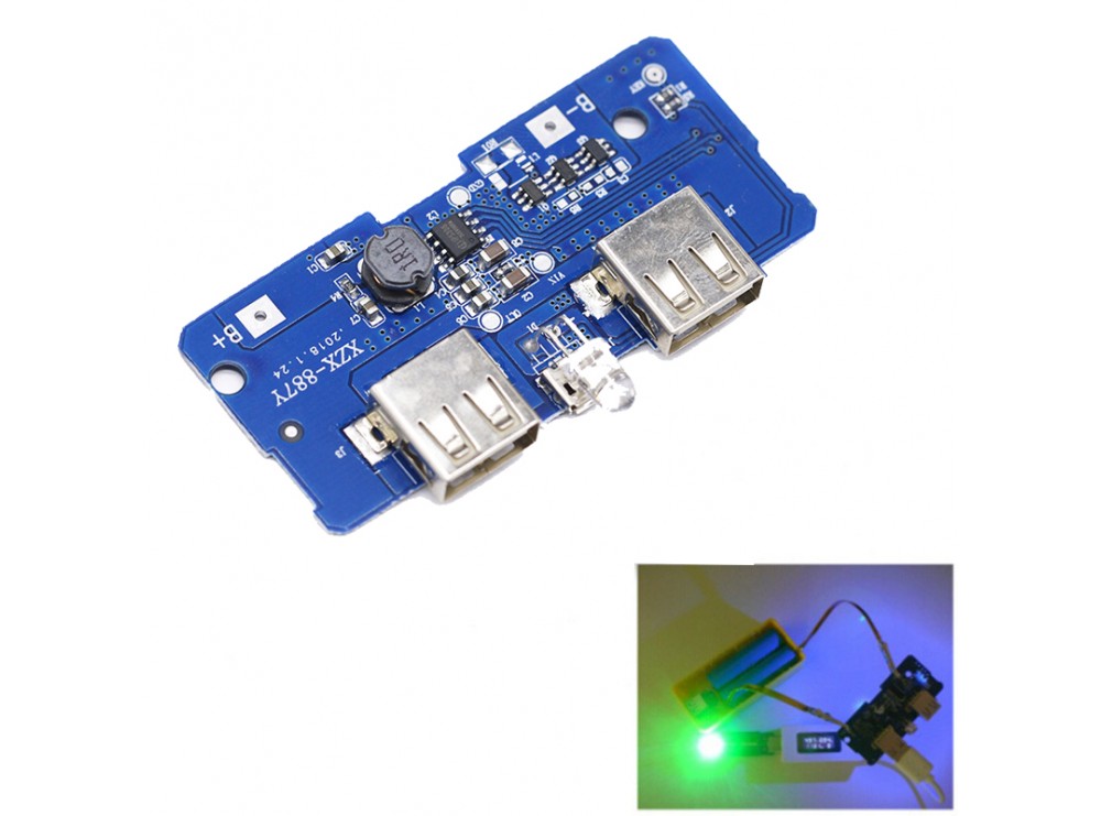

ماژول پاوربانک  باتری لیتیومی دارای خروجی 5 ولت 2 آمپر با دو خروجی USB مناسب برای ساخت پاور بانک
27 رای‌دهنده
180 دیدگاه
100 2% 224,420‎ تومان
2,290,000 ریال
تنها با اتصال یک منبع ولتاژ 5 ولتی با درگاه میکرو  USB  به ورودی شارژر میتواند باتری متصل به خروجی را تا 5V شارژ نماید. این ماژول بطور کلی برای منابع تغذیه قابل حمل که ازباتری های lithium 18650 استفاده میکنند مناسب است. برای استفاده از این ماژول نیاز به فشردن دکمه ی آن ندارید، با اتصال به موبایل به طور خودکار خروجی خواهیم داشت. جزیان مناسب برای شارژ باتری موبایل به طور خودکار تنظیم میشود. این ماژول برای توان کمتر از 0.5 وات و بالاتر از 10.5 مناسب نیست. این ماژول دارای  مدار محافظ نمیباشد بنابر این با توجه به ولتاژ 3 تا 4.2 ولتی نباید باتری های چندتایی سری با یکدیگر موازی شوند. باتری باید دارای ظرفیت 4A حدودی برای دشارژ باشد.
  • ورودی : 5V-1A
  • رابط ورودی: پورت مادگی میکرو USB
  • خروجی :  5V-1A و 5V-2A
  •  رابط خروجی: 2× پورت استاندارد مادگی USB A
  • باتری های مجاز برای ماژول: باتری های لیتیومی 18650 با سر فلت یا باتری لیتیوم پلیمری
  • مدار محافظ پلاریته معکوس : ندارد (اتصالات مثبت و منفی با دقت انجام شود.)
  • مدار محافظ overcharge و over discharge برای باتری لیتیومی دارد.
  • مدار محافظ خروجی  over current و اتصال کوتاه دارد .
  • دارای چراغ قوه
  • ابعاد برد : 68x33x12mm

100% New and High-Quality Power Bank Charger Circuit Board
Input Parameter: 5V / 1A
Input Interface: microUSB interface
Output Parameter: double USB output: 5V / 2A
Conversion Rate: 90% average
4 LEDs Battery Capacity Indicators
1 White LED Flashlight
Size: width 2.6 cm, length 6.9 cm
Note: The installation and usage of these modules require some basic knowledge of electronics, if you don’t know how to install, please don't buy it.
