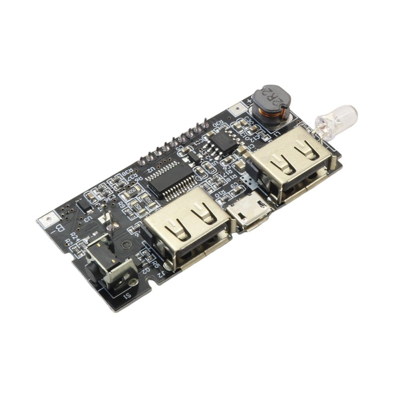

ماژول پاوربانک دارای نمایشگر LCD مونوکروم جهت نمایش ولتاژ شارژ مناسب برای منابع تغذیه قابل حمل و ساپورت 4 تا 6 عدد باتری لیتیم یون 18650
3.9
21 رای‌دهنده
200 دیدگاه
5,760,000 ریال
تنها با اتصال یک منبع ولتاژ 5 ولتی با درگاه میکرو  USB  به ورودی شارژر میتواند باتری متصل به خروجی را تا 5V شارژ نماید. این ماژول بطور کلی برای منابع تغذیه قابل حمل که ازباتری های lithium 18650 استفاده میکنند مناسب است. برای استفاده از این ماژول نیاز به فشردن دکمه ی آن ندارید، با اتصال به موبایل به طور خودکار خروجی خواهیم داشت. جریان مناسب برای شارژ باتری موبایل به طور خودکار تنظیم میشود. این ماژول برای توان کمتر از 0.5 وات و بالاتر از 10.5 مناسب نیست. این ماژول دارای  مدار محافظ نمیباشد بنابر این با توجه به ولتاژ 3 تا 4.2 ولتی نباید باتری های چندتایی سری با یکدیگر موازی شوند. باتری باید دارای ظرفیت 4A حدودی برای دشارژ باشد.
  • ورودی : 5V-1A
  • رابط ورودی: پورت مادگی میکرو USB
  • خروجی : 5V-1A و 5V-2.1A
  •  رابط خروجی: 2× پورت استاندارد مادگی USB A
  • دارای نمایشگر LCD
  • باتری های مجاز برای ماژول: باتری های لیتیومی 18650 با سر فلت یا باتری لیتیوم پلیمری
  • تعداد باتری : 4 تا 6 عدد ، برای باتری 4 سل 110MM و برای باتری 6 سل 146MM
  • نرخ ظرفیت : 3.7V / 5V * 80% = 59.2%  برای باتری موبایل : ظرفیت باتری موبایل / ظرفیت باتری کل * 59.2%
  • مدار محافظ پلاریته معکوس : ندارد (اتصالات مثبت و منفی با دقت انجام شود.)
  • مدار محافظ overcharge و over discharge برای باتری لیتیومی دارد.
  • مدار محافظ خروجی  over current و اتصال کوتاه دارد .
  • دارای چراغ قوه ، با دوبار کلیک روشن و با دوبار کلیک مجدد خاموش میشود.
Motherboard comes with protection function: Charging overcharge protection,
over-discharge protection, overcurrent protection.
Intelligent output device after charging full, automatically stop charging,
to prevent mobile phones overcharge.
Output voltage and current stable, will not harm user devices.
Micro USB input: 5V 1A
USB Output: 5V 2.1A / 5V 1A(Dual USB interface)
Charging display: intelligent digital display
Batteries Type: liquid lithium-ion batteries (18650)
Product Size: 57mm x 28mm
Screen size: 27mm x 17mm
Instructions
The circuit board is connected to the battery negative B-, B + is positive, do not
connect reversed, connecting reversed will burn the board, the battery is connected
in parallel welding, assembling battery. Note that the insulation between the battery and the
circuit board, battery lead not to touch the circuit board, so as not to cause a short circuit.
