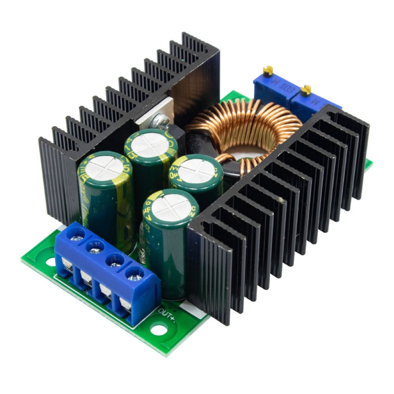

  • محمد صالح رشیدی | 3 ماه پیش
    سلام . کدوم یکی از پتانسیومتر ها برای جریان و کدوم یکی برای ولتاژ هست
    • پشتیبانی | 3 ماه پیش
      محمد صالح رشیدی سلام و احترام، در این ماژول پتانسیومتر مولتی‌ترن نزدیک به ترمینال ورودی برای تنظیم ولتاژ خروجی و پتانسیومتر نزدیک به ترمینال خروجی برای تنظیم محدودکننده جریان است. برای تنظیم جریان لازم است خروجی تحت بار مناسب قرار گیرد و هم‌زمان جریان با آمپرمتر اندازه‌گیری شود.

  • بابک سیاوشی | 7 ماه پیش خریدار
    درود. برای دوستانی که احیانا ماژول اونها بر حسب اتفاق دچار حالت LED قرمز همیشه روشن شده، باید عرض کنم معمولا در این مورد خود ماژول آسیب ندیده و فقط عملکرد نشانگر LED از کار افتاده. یعنی حتی در حالت بی باری و اتصال ماژول به تنهایی به ورودی، بجای چراغ سبز، فقط چراغ قرمز روشن می مونه. ره حلش تعویض دو تا قطعه روی پشت بورده. یکی آیسی آپ امپ 8 پایه LM358 و دیگری آیسی سه پایه کنارش که ماسفت 2N7002 میباشد. این دو تا رو تعویض کنید چراغ سبز برمیگرده و کارکرد ماژول هم عادی خواهد بود

  • اَرَشک پارتی | 11 ماه پیش
    طبق تصاویر، در این ماژول سه آی‌سی وجود دارد. یکی در زیر برد و دو تا روی گرماگیرها. لطفاً مشخصات این سه آی‌سی را اعلام کنید.
    مشاهده پاسخ ها (4)
    • پشتیبانی | 11 ماه پیش
      اَرَشک پارتی سلام و احترام، در مورد این ماژول کاهنده ۸ آمپری، متأسفانه شرکت سازنده ماژول مشخصات رسمی و تأییدشده‌ای درباره نوع و مدل دقیق آی‌سی‌های به‌کاررفته روی برد، چه آی‌سی‌های نصب‌شده روی هیت‌سینک و چه آی‌سی زیر برد، منتشر نکرده است و به دلیل تنوع نسخه‌های تولیدی و تغییر قطعات در سری‌های مختلف، امکان اعلام مشخصات قطعی این سه آی‌سی وجود ندارد، بنابراین ارائه اطلاعات دقیق و قابل استناد در این خصوص ممکن نیست.
