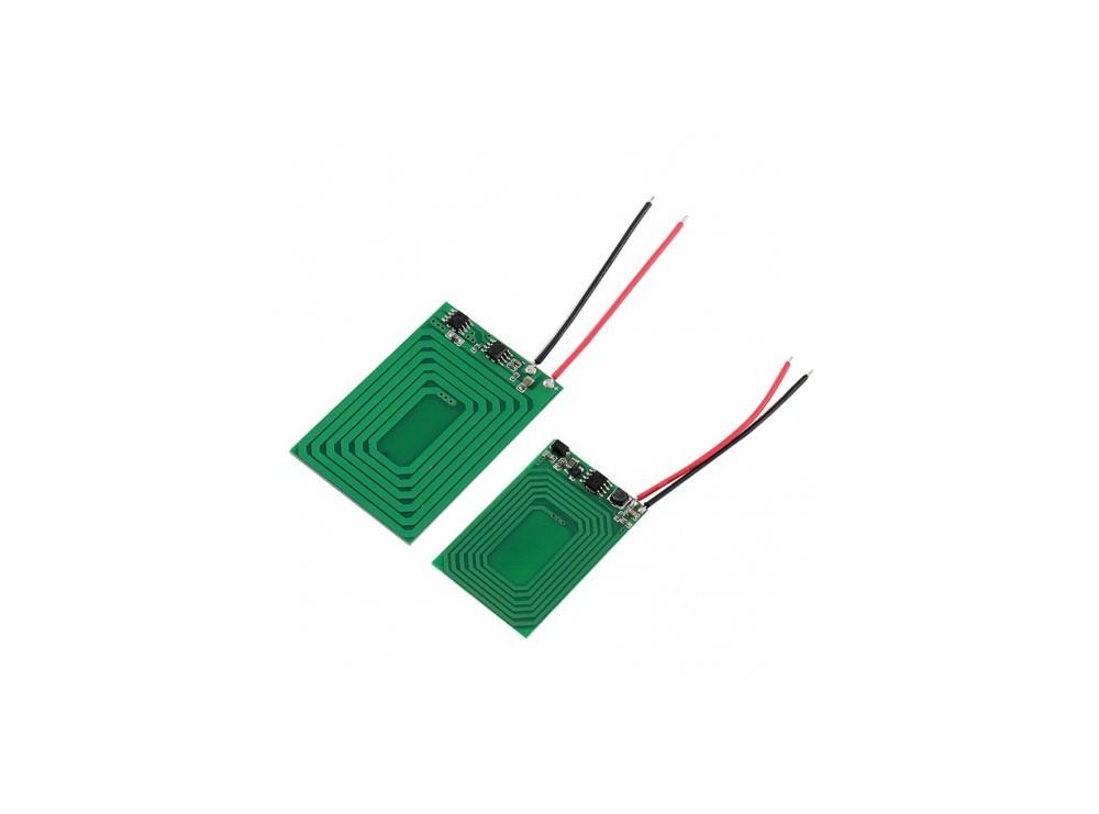

منبع تغذیه / شارژر وایرلس XKT-412A دارای ولتاژ گیرنده 5 ولت
20 رای‌دهنده
29 دیدگاه
این ماژول از آخرین چیپ توسعه یافته XKT-412 بهره می برد. این چیپ قدرتمند است و می تواند به راحتی در توان های بزرگ و محصولات خیلی کوچک پیاده سازی شود. این ماژول بصورت مستقیم در ولتاژ 5 تا 12 ولت کار میکند. جریان کاری این ماژول در حدود 30 تا 55 میلی آمپر است.
ولتاژ ورودی: 5 - 12 ولت
ولتاژ خروجی: 5 ولت
جریان خروجی: تا 700 میلی آمپر
XKT-412AWireless charging module description
This module is the use of newly developed core ElcoteqXKT-412Chip developed with the module , a powerful feature of this chip , you can easily achieve ultra- high power and very fine product applications , can meet a variety of large and small product realization no longer use an external coilPCBItself as a transceiver for wireless charging power supply , this chip is the core module and Elcoteq exclusive sales , primarily for manufacturers of various product applications , and engineering and technical personnel experienced electronics enthusiasts , and small quantities of the trial , the amount customers can apply for price,2Set to close on shipping ,10Buy ten get one or more sets provide schematics and production
The main technical parameters of the module :
Transmitter module uses an adaptive mode power supply, can work directly in5V ~ 12V
Transmitter module load current:30 ~ 55mA
LaunchPCBPlate size:61mm * 41mm * 1mm
ReceivePCBPlate size:41mm * 31mm * 0.3mm
Maximum output current receiver module :5V/700mA( Receiver board device can output a large change larger current )
Current time receiver module :5V/500mA
