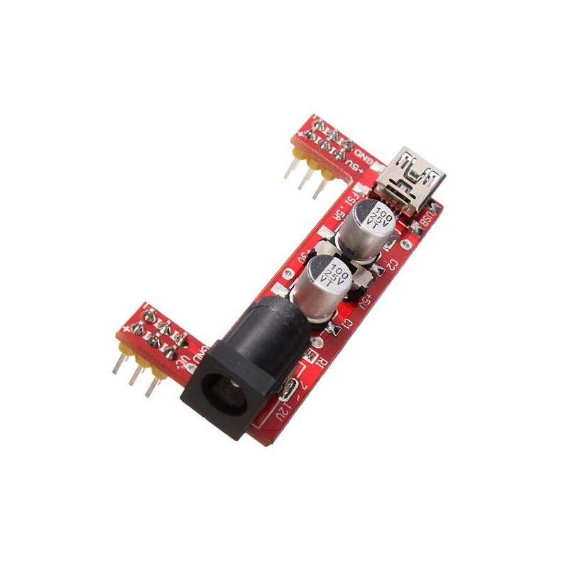

بردبردها یکی از اولین وسایل مورد نیاز دانشجو و طراح در زمینه الکترونیک است. بسیار ساده می توان قطعات الکترونیکی را بر روی برد قرار داده و انواع مدارات را سیم بندی نمود.
ولتاژ استاندارد مورد نیاز بیشتر مدارات الکترونیکی 3.3 و 5 ولت می باشد. طراحان از روش های مختلفی جهت تأمین ولتاژ مورد نیاز خود استفاده می کنند. معمولاً همیشه با مشکل روبرو شده و بعضأ درست نبودن اتصالات باعث ایجاد ولتاژ بیش از حد و صدمه دیدن به مدار می شود.
این ماژول با نصب ساده بر روی بردبرد و وجود انواع کانکتورهای ورودی و انواع رگولاتور، به کلی می تواند این مشکل را رفع کرده و در هر جایی، با اتصال هر منبع تغذیه و هر ولتاژی بتوانید تغذیه مدار خود را تأمین نمایید.
ولتاژ ورودی : 7 الی 12 ولت DC
ولتاژ خروجی : 3.3 ولت و 5 ولت
جریان : حداکثر 700 میلی آمپر
ابعاد : 52x24x15 میلی متر
فاصله 2 پین کناری خروجی 42mm
سازگار با بردبردهای MB-102 و تمام بردبردهای هم سایز
دارای 6 پین جداگانه برای ولتاژ های 5 ولت و 3.3 ولت
دارای دو کلید جداگانه برای تغییر ولتاژ از 3.3 به 5 ولت و بالعکس
دارای LED نشانگر وضعیت
دارای میکرو USB برای تامین تغذیه
For MB102 bread board, two way independent control, Can be switched to 0V, 3.3V, 5V. On-board Two sets of 3.3V, 5V DC output pins, Facilitate the external leads. A plastic lens is used for high sensitivity. Please Change the jumper cap position to select 5.0V or 3.3V Voltage.
MB102 Breadboard Power Supply Module 3.3V 5V Solderless mini usb
Power supply module with 5V, 3.3V Selection
For use with MB102 breadboard
Input voltage: 6.5-12 V
Output voltage: 3.3V/5V Selection Via Switch
Maximum output current Not to exceed 700 ma
Two Power Rails: 1 rail fixed 5v the other selectable 3.3v or 5v

    با سلام پشت برد کنار ایسی های رگولاتور شماتیک ترانزیستورو زده مگه ایسی نیستن؟
      مجتبی رحمان زاده سلام ، رگلاتور می باشد برای تامین ولتاژ های 3.3 و 5 ولت . (رگلاتور های AMS1117 )

    درود ، من این ماژول را برای استفاده در برد بورد خریدم اما عرض آن کمتر از برد بورد میباشد و پینهای آن در خطوط تقذیه برد بورد قرار نمیگیرد .
    برد بوردهای مورد استفاده را هم از eca خریداری کرده ام . بفرمایید آیا مدل خاصی از ببردبورد بااین محصول تطابق دارد ؟
      محمد خشتی سلام، با بردبورد زیر سازگار است:
      برد برد 165x 55x10 میلیمتری - MB 102 BreadBoard
      ( کد کالا : 2280001013 ) لینک: 2280001013

    درود، من به تازگی این ماژول رو خریدم، و میبینم که با تغییر سوئیچ بین خاموش، 3.3 و 5 هیچ تغییری در خروجی ایجاد نمیشه و در هر سه حالت ولتاژ ورودی و خروجی یکسانه، علت چیه؟
      بیان مرادی سلام، بر روی مدار یک مصرف کننده قرار دهید
      در حالت عادی خازن شارژ شده و به علت بالا بودن امپدانس مولتی متر شما در اصل ولتاژ دو سر خازن را اندازه گیری می نمایید

    سلام سایز جک چقدره؟؟؟
    • پشتیبانی | 7 سال پیش
      مهدی حسینی سلام، فیش های استاندارد 2.1 مناسب می باشند.

    به برد بورد gl میخوره؟
      محمد رضایی سلام، قابل استفاده برای همه بردها می باشد ولی تطابق کامل با بردهای MB102 و DEC دارد و برای بردهایی با عرض 55 میلی متر طراحی شده است.

    با 5v کار میکنه.
      ناشناس ناشناس برای عملکرد بهتر ماژول ولتاژ 6.5 تا 12 ولت توصیه میگردد.در ولتاژ 5 ولت خروجی 5 ولت دچار افت می شود.

    این برد چه تفاوتی با برد 2280001010 داره؟ ممنونم
    • پشتیبانی | 8 سال پیش
      محمد کازر از لحاظ وردوی usb و داشتن و نداشتن کلید پاور با هم تفاوت دارند که با توجه به نیازتون می توانید انتخاب کنید
