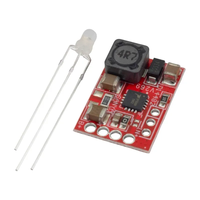

جریان نامی این نسخه از برد 1A اعلام شده است. روی نمونه تصویری مقاومت سنجش جریان با کد R100 دیده می‌شود که معادل 0.1Ω است. مطابق دیتاشیت TP5000، این مقدار مقاومت جریان شارژ معمولی در حدود 950mA ایجاد می‌کند؛ بنابراین عبارت 1A به‌عنوان جریان اسمی برد در نظر گرفته می‌شود.در طراحی TP5000 امکان تغییر جریان شارژ با تغییر مقاومت سنجش جریان وجود دارد. با این حال، افزایش جریان تنها به مقدار مقاومت وابسته نیست و ظرفیت سلف، مسیرهای PCB، دفع حرارت و کیفیت مونتاژ نیز باید متناسب باشند. به همین دلیل این نسخه از ماژول بهتر است با همان تنظیم نامی حدود 1A استفاده شود، مگر آنکه مدار از نظر حرارتی و الکتریکی بررسی شده باشد.
TP5000 دارای قابلیت‌هایی مانند شروع مجدد خودکار شارژ، خروجی‌های وضعیت CHRG و STDBY، MOSFET قدرت داخلی و جلوگیری داخلی از برگشت جریان باتری به ورودی است. همچنین خود تراشه قابلیت پایش دمای باتری از طریق پایه TS را دارد، اما وجود این قابلیت در IC به معنای فعال بودن آن روی این برد نیست و در نمونه تصویری حسگر دمای خارجی متصل به باتری مشاهده نمی‌شود.این ماژول فاقد سوکت USB بوده و اتصال ورودی، باتری و سیگنال‌های وضعیت از طریق پدهای لحیمی انجام می‌شود. این موضوع استفاده از آن را در بردهای سفارشی، دستگاه‌های قابل‌حمل و پروژه‌هایی که ماژول باید داخل محصول نصب شود، ساده‌تر می‌کند.

  • انتخاب نوع باتری در این طرح: جامپر لحیمی F
    • جامپر F متصل: 4.2V
    • جامپر F باز: 3.6V

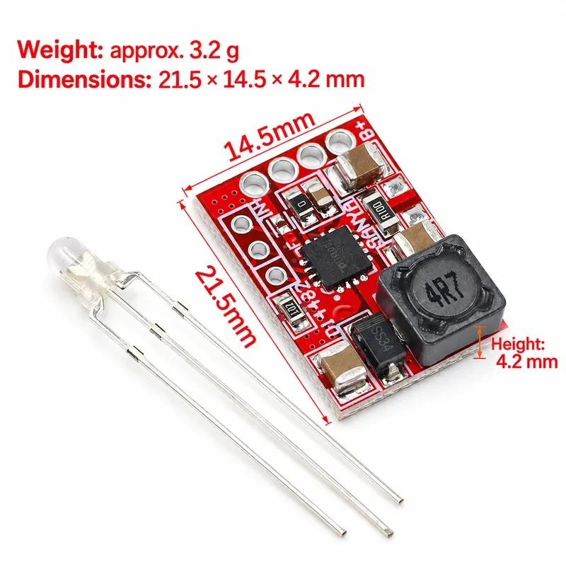

  • ابعاد برد: 21.5 × 14.5 × 5mm
  • وزن: 3.2g
