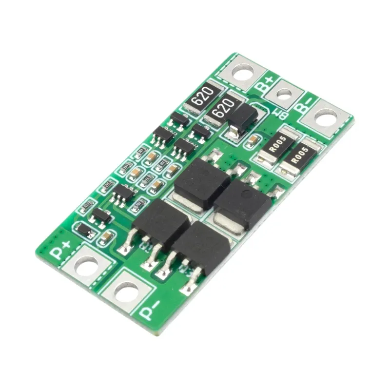

برای ساخت پک باتری LiFePO4 دو سل، حفاظت از سلها در برابر اضافهشارژ، تخلیه بیشازحد، اضافهجریان و اتصال کوتاه ضروری است. برد HX-2S-JH20 یک مدار محافظ 2S مجهز به بالانس سل برای پکهای اسمی 6.4V است که گزینهای کاربردی برای پروژههای الکترونیکی، DIY و تجهیزات باتریخور محسوب میشود.
برد HX-2S-JH20 برای مدیریت حفاظتی پکهای 2S LiFePO4، یعنی دو سل یا دو گروه سل متصل بهصورت سری، طراحی شده است. در چنین پکی ولتاژ نامی هر سل حدود 3.2V و ولتاژ نامی مجموعه 6.4V است. مهمترین مزیت استفاده از این برد، قرار دادن یک لایه حفاظتی بین سلهای باتری و مصرفکننده یا شارژر است. مدار میتواند در شرایطی مانند افزایش بیش از حد ولتاژ سل، تخلیه شدید، اضافهجریان یا اتصال کوتاه، مسیر باتری را کنترل کند و به کاهش احتمال آسیبدیدن سلها کمک کند.
این مدل علاوه بر حفاظت، دارای بالانس غیرفعال سلها (Passive Balancing) است. بالانس به کاهش اختلاف ولتاژ میان دو سل در محدوده بالای شارژ کمک میکند؛ موضوعی که در پکهای سری اهمیت زیادی دارد، زیرا اختلاف تدریجی میان سلها میتواند باعث شود یکی از سلها زودتر از دیگری به حد قطع شارژ یا تخلیه برسد. روی برد ترمینالهای B−، BM و B+ برای اتصال باتری و P− و P+ برای اتصال شارژر و مصرفکننده در نظر گرفته شده است. استفاده از پورت مشترک شارژ و تخلیه، سیمکشی پروژه را سادهتر میکند. این برد شارژر مستقل باتری نیست. وظیفه آن حفاظت و بالانس پک است و برای شارژ، همچنان باید از شارژر CC/CV مناسب LiFePO4 دو سل استفاده شود. برای سلهایی با ولتاژ پایان شارژ 3.65V، ولتاژ نهایی پک 2S برابر حدود 7.30V خواهد بود.
- مدل: HX-2S-JH20
- نسخه PCB: V1.0
- نوع مدار: برد محافظ باتری / BMS مجهز به بالانسر
- شیمی باتری معرفیشده: LiFePO4
- تعداد سل سری: 2S
- ولتاژ نامی هر سل: 3.2V
- ولتاژ نامی پک: 6.4V
- ولتاژ پایان شارژ متناسب با 2 سل 3.65V: حدود 7.30V
- آستانه حفاظت اضافهشارژ: 3.65V ±0.05V برای هر سل
- آستانه حفاظت تخلیه: حدود 2.0 تا 2.5V
- جریان کاری: 10A
- حداکثر جریان لحظهای اعلامی: 20A، بدون مشخص بودن مدت پالس و شرایط حرارتی
- مصرف بیباری اعلامی: کمتر از 10µA
- نوع بالانس: مقاومتی غیرفعال (Passive)
- جریان تقریبی تئوری بالانس در 3.6V: حدود 58mA
- اتصالات باتری: B−، BM، B+
- اتصالات شارژ و بار: P−، P+
- نوع پورت: شارژ و تخلیه مشترک
- ابعاد : 47×23×4mm
