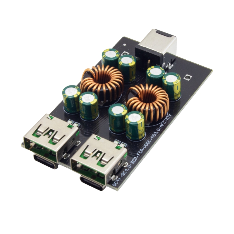

ماژول فست شارژ SW3518 یک برد مبدل کاهنده DC-DC با توان بالا است که برای طراحی انواع شارژرهای سریع و منابع تغذیه USB مدرن توسعه داده شده است. هسته اصلی این ماژول آی‌سی SW3518 است که از طیف گسترده‌ای از پروتکل‌های شارژ سریع شامل PD، QC4.0، QC3.0، SCP، FCP و AFC پشتیبانی می‌کند و امکان شارژ سریع دستگاه‌های مختلف مانند گوشی‌های هوشمند، تبلت‌ها و برخی تجهیزات الکتریکی مجهز به USB Type-C را فراهم می‌سازد.
این ماژول قادر است ولتاژ ورودی در بازه 6 تا 35 ولت DC را دریافت کرده و آن را به ولتاژهای استاندارد مورد نیاز پروتکل‌های شارژ سریع تبدیل کند. وجود دو پورت خروجی USB Type-C باعث می‌شود بتوان دو دستگاه را به صورت همزمان شارژ کرد. طراحی مدار با استفاده از سلف‌های تیروئیدی دوبل و خازن‌های جامد باعث کاهش نویز، افزایش پایداری خروجی و بهبود راندمان در توان‌های بالا شده است. این ماژول به دلیل بازه ورودی گسترده، گزینه‌ای مناسب برای استفاده در سیستم‌های مبتنی بر برق خودرو، منابع تغذیه صنعتی، پنل‌های خورشیدی و پاوربانک‌های سفارشی محسوب می‌شود.

  • رضا گیلانی | 6 ماه پیش
    این ماژول دوتا مدار مستقل هست؟
    یعنی هر خروجی 100 وات میده؟
    مجموعا 200 وات؟
    از تصویر پشت مدار اینجوری به نظر میاد.
    میشه این مسئله رو روشن کنید
    • پشتیبانی | 6 ماه پیش
      رضا گیلانی سلام و احترام، درباره توان‌دهی مستقل دو خروجی این ماژول، متأسفانه اطلاعات رسمی از سوی شرکت سازنده در این خصوص ارائه نشده است. در محصولات مبتنی بر SW3518 معمولاً توان بین پورت‌ها به صورت اشتراکی مدیریت می‌شود، اما بدون تأیید در دیتاشیت رسمی نمی‌توان درباره مستقل بودن دو مدار یا مجموع توان 200 وات اظهار نظر قطعی کرد.
  • علی امیدی | 6 ماه پیش
    سلام، ببخشید نوشتید حداکثر توان خروجی ۱۰۰ وات،من ۲ تا از مدل های تکی این ماژول های ۱۰۰ واتی دارم و با هم موازی وصل کردم به اداپتور لپتاپ و هر کدوم جدا ۱۰۰ وات میده(وقتی فقط از یک خروجی استفاده بشه)، یعنی سر جمع ۲۰۰، اما وقتی از هر ۴ خروجی همزمان استفاده بشه خروجی افت میکنه تقریبا نصف میشه، آیا این هم همینجوره؟ یا مثلا ۴ تا همزمان ۲۵ وات میشه؟
      علی امیدی سلام و احترام، طبق اطلاعات تراشه SW3518 حداکثر توان خروجی کل ماژول 100 وات است و این توان بین پورت‌ها به‌صورت اشتراکی توزیع می‌شود. بنابراین در صورت استفاده همزمان از چند خروجی، توان هر پورت کاهش می‌یابد تا مجموع توان از 100 وات فراتر نرود. در نتیجه استفاده همزمان از چهار پورت می‌تواند باعث تقسیم توان بین آن‌ها شود و بسته به نوع پروتکل و مصرف دستگاه‌ها ممکن است توان هر خروجی در حدود چند ده وات (مثلاً نزدیک 25 وات) قرار گیرد و معمولاً امکان دریافت 100 وات از هر پورت به‌صورت همزمان وجود ندارد.
