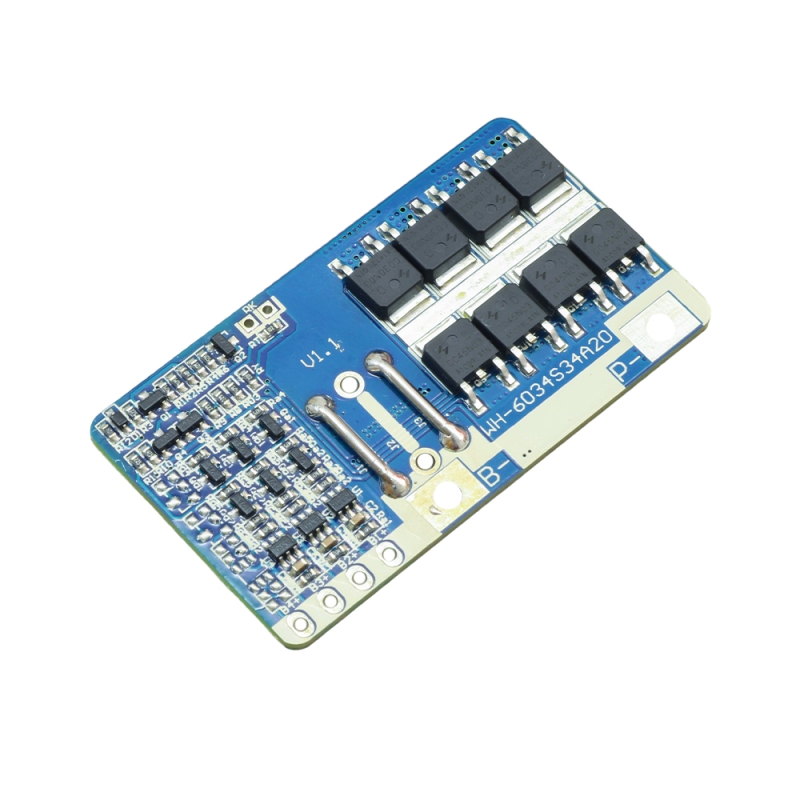

ماژول محافظ دشارژ و شارژ یا ماژول های (BMS(Battery Management System برای شارژ سه باتری 18650Lithium - Ion/Polymer به صورت سری با حداکثر جریان 20 آمپر با عمل حفاظت در برابر شرایط نامطلوب مانند شارژ و دشارژ بیش از حد، جریان بیش از حد و اتصال کوتاه؛ طراحی شده است.
ماژول محافظ شارژ باتری لیتیومی 3 سلول با ماکزیمم جریان 20 آمپر برای باتری‌های لیتیومی3 سل (3S) که معمولاً در کاربردهای مختلف از جمله سیستم‌های برق اضطراری، ابزارهای الکتریکی، اسکوترهای برقی و سیستم‌های انرژی خورشیدی استفاده می‌شوند، مناسب است.
 این ماژول ها معمولا بر اساس میزان جریان دهی و تعداد سلول باتری که پشتیبانی میکنند دسته بندی میشوند.این مدل قابلیت پشتیبانی از باتری 3 سل با جریان‌دهی 20 آمپر می باشد .
پیکربندی سلول‌ها: پشتیبانی از 3 سلول باتری لیتیوم‌ یونی یا لیتیوم پلیمر سایز 18650 به صورت سری (3S)
ولتاژ کاری: 11.1ولت (ولتاژ نامی)
ولتاژ شارژ کامل: 12.6ولت (حداکثر ولتاژ)
حداکثر جریان شارژ و دشارژ: 20 آمپر
ابعاد:60×34 میلیمتر
 کاربرد
ماژول مدیریت باتری (BMS) سه سلولی با ظرفیت 20 آمپر شامل قابلیت‌های حفاظتی متعددی مثل: جلوگیری از شارژ بیش از 4.25V تا 4.3V، دشارژ کمتر از 2.5V تا 2.7V، جریان بیش از حد، اتصال کوتاه و دمای بالا می باشد.
این ویژگی‌ها با جلوگیری از شارژ و دشارژ بیش از حد، افزایش عمر باتری و جلوگیری از شرایط خطرناک مانند آتش‌سوزی و انفجار را تضمین می‌کنند.
همچنین، این ماژول به دلیل افزایش بهره وری باتری ها با مدیریت بهینه انرژی؛ در کوادکوپترها، پهپادها، پاوربانک های قابل حمل، سیستم های انرژی خورشیدی، برق پشتیبان اظطراری، دستگاه های پزشکی و ... مورد استفاده قرار می گیرد.
دستورالعمل لحیم‌کاری و اتصال BMS
اتصال باتری‌ها:
  • B3: به قطب مثبت باتری متصل شود.
  • B2: به نقطه اتصال بین باتری 1 و باتری 2 متصل شود.
  • B1: به نقطه اتصال بین باتری 2 و باتری 3 متصل شود.
  • B: به قطب منفی باتری متصل شود.
اتصال بار و شارژر:
  • B3+: به قطب مثبت شارژ/دشارژ متصل شود.
  • P-: به قطب منفی شارژ/دشارژ متصل شود.

    سلام و خسته نباشید
    این ماژول رو میشه بجای اکولایزر و متعادل کننده ۱.۲ خازنی ۳ سل استفاده کرد؟
    اگه امکان نداره بجاش چه چیزی رو توصیه میکنید و راهکار چیه؟
    ممنون از راهنماییتون
    • پشتیبانی | 8 ماه پیش
      مهدی رحیم زاده سلام و احترام، این ماژول BMS سه‌سل برای حفاظت باتری طراحی شده و وظیفه اصلی آن قطع در اضافه‌شارژ، اضافه‌دشارژ و جریان بیش‌ازحد است و نقش اکولایزر یا متعادل‌کننده ولتاژ سل‌ها را به‌صورت مؤثر ایفا نمی‌کند، بنابراین جایگزین مدار بالانسر خازنی 1.2 ولت محسوب نمی‌شود. اگر هدف شما متعادل‌سازی ولتاژ سل‌هاست، باید از ماژول بالانسر مخصوص باتری لیتیومی 3 سل استفاده شود که به‌صورت Passive یا Active balancing عمل می‌کند؛ راهکار صحیح، استفاده هم‌زمان از BMS برای حفاظت و بالانسر جداگانه برای تعادل سل‌هاست.
  • مهدی مومیوند | 9 ماه پیش
    سلام آیا این مدار خودش بالانسر داره؟
    اگر نداره چطور باید با این مدار باطری هارو بالانس شارژ کرد؟ نیاز به مدار جداگانه بالانسر هست؟
    • پشتیبانی | 9 ماه پیش
      مهدی مومیوند سلام فاقد مدار بالانسر می باشد این مدار فقط وظیفه حفاظت در برابر اضافه‌شارژ، اضافه‌دشارژ و اتصال کوتاه را انجام می‌دهد و ولتاژ سل‌ها را هم‌سطح نمی‌کند؛ در نتیجه به‌مرور زمان اختلاف ولتاژ بین سل‌ها افزایش یافته و ممکن است یکی از سل‌ها زودتر به حد قطع برسد یا دچار آسیب شود. در این حالت باید از بالانسر جداگانه مخصوص پک 3 سل لیتیوم‌یون استفاده شود یا از شارژر بالانسردار 3S بهره ببرید تا هر سل به‌صورت مجزا کنترل و تنظیم شود.
  • آرمین آلتونی | 9 ماه پیش
    سلام از این ماژول میشه برای باتری های لیتوم اهن فسفات استفاده کرد؟
      آرمین آلتونی سلام و احترام، این ماژول BMS برای باتری‌های لیتیوم‌یون معمولی با ولتاژ شارژ نهایی ۴.۲ ولت به ازای هر سل طراحی شده است، در حالی که باتری‌های لیتیوم‌آهن‌فسفات ولتاژ شارژ نهایی حدود ۳.۶۵ ولت دارند. به‌دلیل تفاوت اساسی در ولتاژ شارژ، آستانه قطع و بالانس، استفاده از این ماژول برای باتری‌های لیتیوم‌آهن‌فسفات مناسب نیست و می‌تواند باعث شارژ نادرست یا آسیب به باتری شود.
  • محمد پرهام ساجدی خوش | 11 ماه پیش
    مثل اینکه مشکل وجود داره
    چون روی برد B4+وجود دارد
    درحالی که نوشتید 3 سل
    • پشتیبانی | 11 ماه پیش
      محمد پرهام ساجدی خوش سلام مشکلی در کالا وجود ندارد در صورتی که به چینش قطعات دقت نمایید ردیف B4 برای چهار سل مونتاژ نشده است.
  • محمد ماهان طاهرخانی | 11 ماه پیش
    سلام و احترام، این ماژول BMS صرفاً مدار محافظ شارژ و دشارژ برای باتری لیتیومی ۳ سل است و خودش عمل شارژ را انجام نمی‌دهد، بنابراین استفاده از شارژر شیائومی ۳۳ وات به‌صورت مستقیم امکان‌پذیر نیست چون خروجی آن USB با ولتاژهای ۵، ۹ یا ۱۲ ولت است، در حالی‌که پک ۳ سل لیتیوم نیاز به شارژر CC/CV با ولتاژ دقیق ۱۲٫۶ ولت دارد و BMS فقط وظیفه حفاظت را بر عهده دارد، نه تنظیم ولتاژ و جریان شارژ.
      محمد ماهان طاهرخانی سلام و احترام، این ماژول BMS صرفاً مدار محافظ شارژ و دشارژ برای باتری لیتیومی ۳ سل است و خودش عمل شارژ را انجام نمی‌دهد، بنابراین استفاده از شارژر شیائومی ۳۳ وات به‌صورت مستقیم امکان‌پذیر نیست چون خروجی آن USB با ولتاژهای ۵، ۹ یا ۱۲ ولت است، در حالی‌که پک ۳ سل لیتیوم نیاز به شارژر CC/CV با ولتاژ دقیق ۱۲٫۶ ولت دارد و BMS فقط وظیفه حفاظت را بر عهده دارد، نه تنظیم ولتاژ و جریان شارژ.
  • سید حسین هاشمی فشارکی | 11 ماه پیش
    سلام در این bms اگر باطری ها خالی شوند آیا کنترول شارژ به میزان شارژ باطری دارد
      سید حسین هاشمی فشارکی سلام و احترام، در این نوع BMS سه‌سل، مدار مدیریت شارژ و دشارژ بر اساس کنترل ولتاژ هر سلول عمل می‌کند و طبق مشخصات عمومی BMSهای 3 سل ، در صورت کاهش ولتاژ هر سل به زیر آستانه تعیین‌شده، خروجی دشارژ قطع می‌شود و امکان شارژ تنها زمانی برقرار است که ولتاژ سل‌ها در محدوده مجاز قرار گیرد. این ماژول فرآیند شارژ را بر اساس میزان ولتاژ تک‌تک سل‌ها کنترل می‌کند و در صورت نزدیک شدن هر سل به حد ولتاژ بیش‌شارژ، جریان شارژ را قطع می‌کند تا از آسیب جلوگیری شود. بنابراین خالی شدن باتری‌ها مانع عملکرد کنترل شارژ نمی‌شود، اما اگر ولتاژ سل‌ها به محدوده آسیب برسد، مدار برای حفاظت اجازه شارژ یا دشارژ را محدود می‌کند.
  • mehdi . | 12 ماه پیش
    سلام ولتاژ ورودی رو، تا چند ولت میتوانیم بهش وارد کنیم؟
    مشاهده پاسخ ها (3)
    • پشتیبانی | 12 ماه پیش
      mehdi . سلام و احترام، این نوع BMS ورودی شارژ مستقل ندارد و تنها حفاظت انجام می‌دهد. ولتاژ شارژ باید توسط شارژر تأمین شود و برای پک سه‌سل معمولاً حدود 12.6 ولت است.
