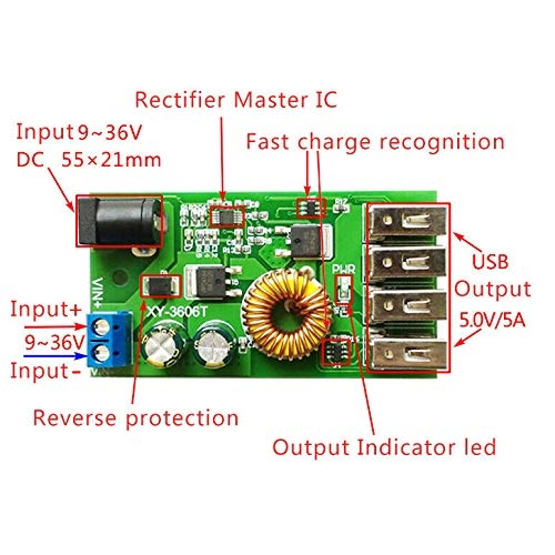

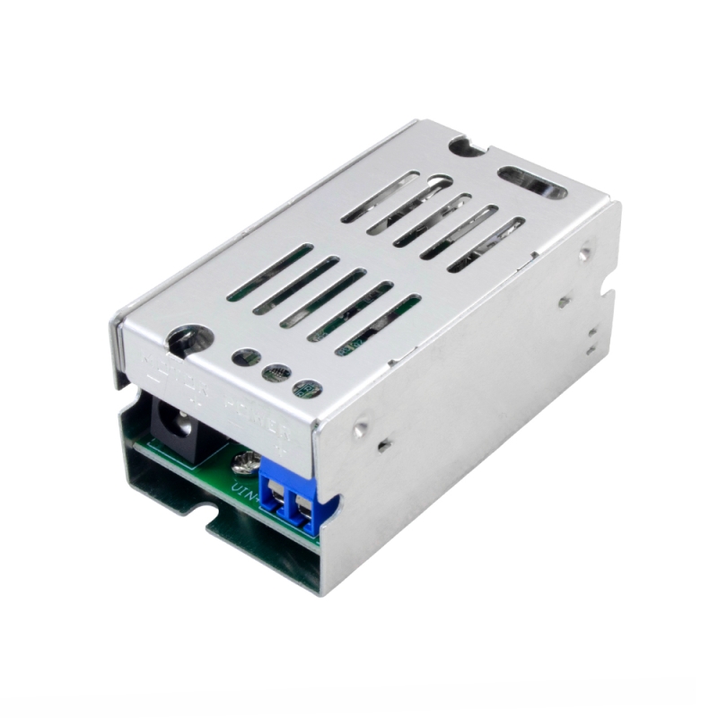

ماژول XY-3606T یک مبدل DC-DC با ساختار کاهنده (Buck Converter) و ولتاژ ورودی گسترده بین 9 تا 36 ولت است که خروجی پایدار 5 ولت را با جریان‌های متغیر تا حداکثر 5 آمپر ارائه می‌دهد. این ماژول به‌صورت تخصصی برای تبدیل ولتاژ منابع صنعتی یا باتری‌های ولتاژ بالا به ولتاژ استاندارد 5 ولت USB طراحی شده است حفاظت در برابر اتصال معکوس در ورودی و اتصال کوتاه در خروجی، ایمنی بالایی را در استفاده صنعتی فراهم می‌کند. این برد به‌همراه بدنه‌ی آلومینیومی مقاوم عرضه می‌شود که علاوه بر محافظت فیزیکی، به دفع حرارت نیز کمک می‌کند. استفاده از ترمینال پیچی و سوکت DC باعث سهولت در راه‌اندازی شده و مناسب برای پروژه‌های کاربردی و محیط‌های صنعتی است.
  • ولتاژ کاری: 9 ~ 36 ولت DC
  • جریان خروجی (بیشینه): 6A
  • توان خروجی (بیشینه): 30W
  • ولتاژ خروجی: 5V
  • جریان خروجی در ورودی 9~24V: حداکثر 6A / 30W
  • جریان خروجی در ورودی 24~32V: حداکثر 5A / 25W
  • جریان خروجی در ورودی 32~36V: حداکثر 3.5A / 18W
  • تعداد خروجی‌ها: 4 عدد USB نوع A
  • محافظت‌ها: حفاظت در برابر اتصال معکوس ورودی و اتصال کوتاه خروجی
  • ابعاد: 31×71×39.5 میلی‌متر
  • نوع بدنه: آلومینیومی

The XY-3606T module is a DC-DC converter with a step-down structure (Buck Converter) and a wide input voltage range between 9 and 36 V, which provides a stable 5 V output with variable currents up to 5 A. This module is specially designed to convert industrial power supplies or high-voltage batteries to standard 5 V USB voltage. Protection against reverse connection at the input and short circuit at the output provides high safety in industrial use. This board comes with a durable aluminum body, which in addition to physical protection, also helps to dissipate heat. The use of screw terminals and DC sockets makes it easy to set up and is suitable for practical projects and industrial environments.
