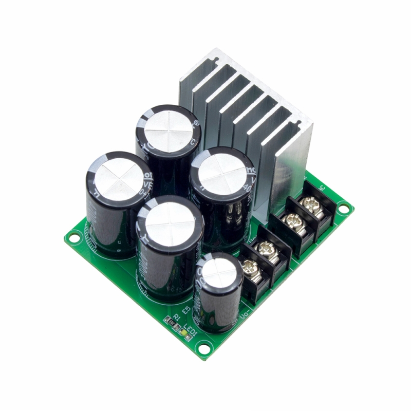

ماژول تبدیل AC به DC رکتیفایر با ظرفیت 10 آمپر و فیلتر خازنی قدرتمند، مناسب برای تغذیه آمپلی‌فایر و تجهیزات صوتی تا 50 ولت.
12,900,000 ریال
این ماژول آماده با استفاده از پل دیود 25 آمپر و هیت‌سینک آلومینیومی، قابلیت تأمین جریان دائم تا 10 آمپر و لحظه‌ای تا 20 آمپر را دارد. مدار فیلتر آن از چهار خازن الکترولیتی 4700µF/35V به‌صورت موازی (مجموع ظرفیت 18800µF) تشکیل شده که باعث کاهش موثر ریپل ولتاژ می‌شود. در انتهای خروجی نیز یک خازن 1000µF/50V قرار دارد که پایداری خروجی را در لحظه‌های تغییر بار بهبود می‌بخشد. خروجی ماژول از نوع DC غیررگوله است و مقدار آن وابسته به ولتاژ ورودی ترانس AC می‌باشد. ولتاژ خروجی به‌صورت تقریبی از رابطه √2 × ولتاژ AC − 1.5V محاسبه می‌شود. این ماژول برای تأمین تغذیه انواع آمپلی‌فایر کلاس D از جمله TPA3110، TPA3116 و TPA3118 گزینه‌ای ایده‌آل است. توصیه می‌شود پیش از اتصال به مدار، ولتاژ خروجی ترانس به‌درستی اندازه‌گیری شده و با محدوده ایمنی خازن‌ها مطابقت داده شود تا از آسیب به مدار جلوگیری شود.
  • ولتاژ ورودی: AC حداکثر 20V متناسب با خازن‌های 4700µF/35V
  • ولتاژ خروجی: DC متغیر ≈ (ولتاژ ورودی AC × 1.41) − 1.5V
  • ظرفیت خازن‌های فیلتر اصلی: 4 عدد 4700µF/35V (مجموع 18800µF)
  • جریان خروجی دائم: 10A
  • جریان خروجی لحظه‌ای: 20A
  • پل دیود: 25A با هیت‌سینک آلومینیومی
  • نوع ماژول: برد یکسوساز و فیلتر تغذیه غیررگوله

This ready-made module, using a 25-amp diode bridge and an aluminum heatsink, is capable of supplying continuous current up to 10 amps and instantaneous current up to 20 amps. Its filter circuit consists of four 4700µF/35V electrolytic capacitors in parallel (total capacity 18800µF), which effectively reduces voltage ripple. There is also a 1000µF/50V capacitor at the output end, which improves output stability during load changes. The module output is unregulated DC and its value depends on the input voltage of the AC transformer. The output voltage is approximately calculated from the relationship √2 × AC voltage − 1.5V. This module is an ideal option for supplying power to various class D amplifiers, including TPA3110, TPA3116 and TPA3118. It is recommended that the transformer output voltage be properly measured and matched with the safety range of the capacitors before connecting to the circuit to prevent damage to the circuit.
Specifications
Input voltage: AC maximum 20V corresponding to 4700µF/35V capacitors
Output voltage: DC variable ≈ (AC input voltage × 1.41) − 1.5V
Main filter capacitor capacity: 4 pcs 4700µF/35V (total 18800µF)
Continuous output current: 10A
Instantaneous output current: 20A
Diode bridge: 25A with aluminum heatsink
Module type: Unregulated rectifier and power supply filter board

  • محمد تشکری صالح | 4 هفته پیش
    چرا ترمینال GNDنداره؟
    • پشتیبانی | 4 هفته پیش
      محمد تشکری صالح سلام و احترام، این ماژول یکسوکننده و فیلتر تغذیه دارای خروجی DC با قطب مثبت و منفی است و به دلیل ساختار مدار، نیازی به ترمینال مجزای GND ندارد. در مدارهایی که به تغذیه تک‌قطبی نیاز دارند، ترمینال منفی خروجی می‌تواند به‌عنوان زمین مشترک یا GND استفاده شود. توجه داشته باشید که این زمین با ارت حفاظتی برق شهر متفاوت است و نباید بدون بررسی شرایط مدار به ارت یا نول برق شهر متصل شود.
  • رادین ابراهیمی | 9 ماه پیش
    سلام یه سوال به این الان برق شهری ۲۲۰ میتونیم بدیم اگر نه یه ماژول معرفی کنید که بتونیم برق شهری بدیم
    • پشتیبانی | 9 ماه پیش
      رادین ابراهیمی سلام و احترام، این ماژول یکسوکننده و فیلتر فقط برای ورودی AC با ولتاژ پایین (مانند خروجی ترانس کاهنده) طراحی شده و اتصال مستقیم برق شهری 220 ولت به آن مجاز و ایمن نیست و می‌تواند منجر به آسیب یا خطر برق‌گرفتگی شود. برای استفاده از برق شهری باید ابتدا از یک ترانس ایزوله کاهنده 220VAC به ولتاژ مناسب (مثلاً 12 یا 24 ولت AC) استفاده کرده و سپس خروجی ترانس را به این ماژول متصل کنید، یا به‌صورت جایگزین از ماژول‌های تغذیه سوئیچینگ AC به DC آماده که ورودی 220 ولت دارند استفاده نمایید.
