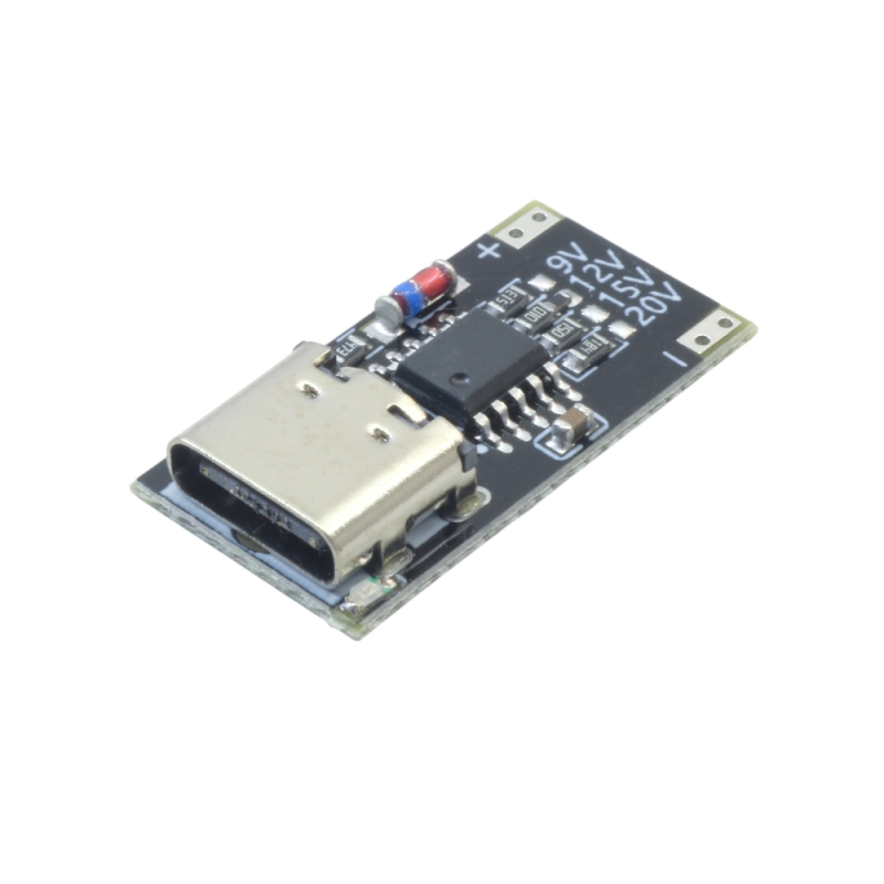

ماژول تریگر و تستر پروتکل های فست شارژ USB Type-C مدل HW-398
ماژول فعالسازی ولتاژ خروجی از شارژرهای فستشارژ PD، QC و AFC با قابلیت انتخاب ولتاژ 9 تا 20 ولت
ماژول HW-398 یک برد کوچک، دقیق و چندمنظوره برای کنترل ولتاژ خروجی شارژرهای سریع یا پاوربانکهایی است که از پروتکلهای متنوعی مانند PD3.0/2.0، PPS، QC4+، QC3.0/2.0، FCP و AFC پشتیبانی میکنند. این ماژول با استفاده از پورت USB Type-C به شارژر متصل شده و از طریق پدهای قابل اتصال روی برد، امکان انتخاب ولتاژ خروجی در چهار سطح 9V، 12V، 15V یا 20V را فراهم میکند. عملکرد ماژول بر پایه ارسال دستورات کنترلی (Trigger) به شارژر جهت تغییر ولتاژ خروجی است و به این ترتیب میتوان از شارژرهای سریع بهعنوان منابع تغذیه DC برای دستگاههایی نظیر روتر، مودم نوری، مینیکامپیوترها، درایورهای صنعتی و پروژههای DIY استفاده کرد. طراحی بسیار کوچک، توان خروجی بالا تا 5 آمپر و سازگاری با پروتکلهای گسترده باعث شده این ماژول یکی از بهترین انتخابها برای تبدیل شارژرهای مدرن به منبع تغذیه قابل تنظیم باشد.

ماژول عرضهشده بهصورت پیشفرض روی ولتاژ خروجی 9V تنظیم شده است و بدون اعمال تغییرات، خروجی آن 9 ولت خواهد بود. با تغییر چیدمان مقاومتها روی برد، میتوانید ولتاژ خروجی را در مقادیر 9، 12، 15 و 20 ولت تنظیم کنید. برای دریافت ولتاژ انتخابشده، شارژر یا منبع تغذیه USB-C باید از پروتکل PD و ولتاژ موردنظر پشتیبانی کند.
چیدمان مقاومتها برای تنظیم ولتاژ خروجی روی مقادیر 9، 12، 15 و 20 ولت بهصورت زیر است:

USB-C PD Trigger Board Module: Support a variety of fast charging protocols: PD3.0/2.0, PPS/QC4+, QC3.0/2.0, FCP, AFC
The maximum support is 5A, and the actual output current/power is determined by your fast charging charger and load.
Fix the four gears of 9/12/15/20 volts, what voltage is needed, just short the corresponding pads.
USB-C port power supply;Turn some traditional DC-powered devices into TYPE-C port power supply
Trick out the voltage of the fast charging charger/charging treasure and use it as a DC power supply. For example, let the fast charging power bank output 9 volts and 12 volts to supply power to routers, light cats, etc.

بنده یک مودم سیم کارتی هواوی دارم که ولتاژ ورودی ۱۲ ولت ۲ آمپر ۲۴ وان هستش، یک پاوربانک ۲۰۰۰۰ آمپر ۴۵ واتی سامسونگ دارم و می خوام وقتی برق قطع میشه، با پاوربانک، مودم رو دو ساعت روشن نگه دارم، آیا از این ماژول میشه استفاده کرد؟ اگر نمیشه استفاده کرد، لطفا راهنمایی کنید از چه ماژول یا راه حلی استفاده کنم.
ممنون-
پشتیبانی | 3 ماه پیش سلام و احترام، این ماژول میتواند برای تغذیه مودم ۱۲ ولت استفاده شود، مشروط بر اینکه پاوربانک شما امکان ارائه خروجی ۱۲ ولت با جریان حداقل ۲ آمپر را از طریق پروتکل سازگار داشته باشد. صرف توان ۴۵ وات، تضمینکننده وجود خروجی ۱۲ ولت نیست و باید مشخصات دقیق پاوربانک بررسی شود. همچنین پلاریته فیش و ولتاژ خروجی ماژول قبل از اتصال به مودم حتماً اندازهگیری شود. برای دو ساعت کارکرد، ظرفیت پاوربانک از نظر انرژی معمولاً کافی است.
مبین صالحی | 4 ماه پیش چیارو به هم لحیم میکنیم تا ولتاژ بگیریم-
پشتیبانی | 4 ماه پیش سلام و احترام، برای دریافت ولتاژ، نیازی به اتصال یا لحیمکردن پایهها به یکدیگر نیست. کافی است منبع تغذیه سازگار را به درگاه USB Type-C ماژول متصل کرده و ولتاژ موردنظر را با کلیدها یا جامپرهای تعبیهشده روی برد انتخاب کنید. سپس ولتاژ خروجی را از ترمینالهای خروجی مثبت (+) و منفی (−) ماژول دریافت نمایید. اتصال نادرست پدها یا لحیمکردن آنها به یکدیگر ممکن است باعث عملکرد نادرست یا آسیب به ماژول یا منبع تغذیه شود.
مبین صالحی | 4 ماه پیش میشه هر چهار تا ولتاژ رو با هم استفاده کرد؟!
میخوام به یه موتور وصل کنم تو هر کدوم ولتاژ هم یه کلید بزارم مثلاً ۹ رو فعال کنم ۹ ولت بده خواستم ۹ رو ببندم ۲۰ رو کلیدشو بزنم ۲۰ ولت بده
میشه هر چهار تارو بده؟!
اگه هم اینجوری نشه میشه که به نظرم به جاهایی که باید به هم دیگه لحیم کنم به جاشون دکمه بزارم که وقتی زدم وصل شع اون ولتاژ رو بگیرم
کدوم راه جواب میده نظر خود شما چیه-
پشتیبانی | 4 ماه پیش سلام و احترام، این ماژول در هر لحظه فقط میتواند یک پروتکل و یک ولتاژ خروجی را از منبع USB-C درخواست کند و امکان گرفتن همزمان چهار ولتاژ مختلف از آن وجود ندارد. قرار دادن چند کلید برای اتصال همزمان نقاط تنظیم، ممکن است باعث تداخل تنظیمات و آسیب به ماژول یا منبع تغذیه شود. روش مناسب این است که از یک کلید چندحالته یا چند کلید با مدار انتخابکننده استفاده شود تا فقط یک ولتاژ در هر لحظه انتخاب شود. همچنین قبل از اتصال موتور باید مطمئن شوید ولتاژ و جریان انتخابی با مشخصات موتور سازگار است.
رادین ابراهیمی | 4 ماه پیش خریدار سلام من از شارژر شیامی ۶۷ وات استفاده میکنم چرا وقتی ماژول رو روی ۲۰ ولت تنظیم میکنم ۱۹.۵ ولت خروجی میده-
پشتیبانی | 4 ماه پیش سلام و احترام، این موضوع طبیعی است. ولتاژ خروجی شارژرهای USB PD معمولاً دارای تلورانس مجاز بوده و مقدار واقعی میتواند کمی کمتر یا بیشتر از مقدار اسمی باشد. همچنین افت ولتاژ ناشی از کابل، کانکتورها و بار متصل نیز میتواند باعث مشاهده حدود ۱۹.۵ ولت بهجای ۲۰ ولت شود و تا زمانی که در محدوده مجاز استاندارد باشد، نشانه خرابی ماژول یا شارژر نیست.
محمدرضا مومن زاده | 4 ماه پیش درود. در صورتي كه پاوربانك ساپورت كنه، امكان تامين 12V/2A رو داره؟ به شكل پيشفرض جامپر 12V لحيم شده؟-
پشتیبانی | 4 ماه پیش سلام و احترام، بله، اگر پاوربانک از پروتکل فستشارژ مربوطه و خروجی 12 ولت پشتیبانی کند و توان کافی داشته باشد، این ماژول میتواند خروجی 12 ولت را دریافت کند و جریان قابل تأمین نیز به توان پاوربانک بستگی دارد؛ بنابراین تأمین 12V/2A در صورت پشتیبانی منبع تغذیه امکانپذیر است. همچنین در این مدل، ولتاژ خروجی بهصورت پیشفرض روی 12 ولت تنظیم نشده و برای انتخاب 12 ولت باید جامپر مربوطه را مطابق راهنمای برد لحیم کنید.

علیرضا علمی | 8 ماه پیش خریدار جلوی هر ولتاژ یه پایه هست و یه مقاومت. باید پایه رو به مقاومت وصل کنم؟ کوچیک هست میتونم بقیه مقلومت ها رو بترکونم یا جدا کنم که اتصال نشه؟ با یه چیزی به هم وصل میکنم درست نشون میده ولی لحیم کردم با اینکه بقیه نخورده درست نشون نمیده ممکنه موقع لحیم کاری مقاومت اسیب دیده باشه؟-
پشتیبانی | 8 ماه پیش سلام و احترام، در ماژول HW-398 هر ولتاژ با یک مقاومت مشخص میشود و پد مقابل آن برای اتصال (جامپر) به همان مقاومت است تا ولتاژ موردنظر به چیپ تریگر اعلام شود. در حالت عادی باید فقط یکی از این مسیرها وصل باشد. لازم نیست مقاومتهای دیگر را جدا یا تخریب کنید؛ کافی است فقط همان پد مربوط به ولتاژ دلخواه را با قلع یا جامپر به مقاومت کنار آن متصل کنید. اگر با اتصال موقت درست کار میکند ولی بعد از لحیمکاری خیر، احتمال ایجاد اتصال ناخواسته بین پدها یا لحیم سرد بیشتر از خرابی مقاومت است و بهتر است محل لحیم از نظر اتصال اضافی بررسی و تمیز شود.

سید مهرداد طاهری | 8 ماه پیش خریدار سلام . تو عکسها پیشفرض مقامت رو 12 ولت داره. من 20 ولتش برای شارژ لپتاپ لازم دارم. باید مقاومت رو جابجا کنم یا کلا جدا کنم و فقط با لحیم ساده انجام میشه؟-
باید اتصال را جابه جا کنید
یا یک لحیم ساده بزنید
