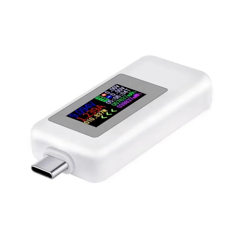

تستر KWS‑1902C یک ابزار دقیق، کوچک و کارآمد برای اندازه‌گیری پارامترهای کلیدی شارژ و تغذیه در رابط‌های USB‑C است. این تستر قابلیت نمایش ولتاژ، جریان، توان، ظرفیت انرژی، دما، مقاومت بار و زمان شارژ را دارد و از هر دو جهت جریان (دوطرفه) در پورت‌های Type‑C پشتیبانی می‌کند.با بهره‌مندی از نمایشگر رنگی 0.96 اینچی و وضوح بالا، امکان مشاهده اطلاعات به‌صورت زنده و دسته‌بندی‌شده وجود دارد. ویژگی متمایز این مدل، قابلیت ذخیره‌سازی اطلاعات حتی پس از قطع برق است که آن را به گزینه‌ای مناسب برای تست ظرفیت واقعی پاوربانک‌ها و شارژرها تبدیل کرده است.
کار با این دستگاه تنها با یک دکمه چندمنظوره انجام می‌شود؛ تغییر صفحات نمایش، چرخش جهت صفحه، ریست اطلاعات ذخیره‌شده و حتی کالیبراسیون ولتاژ و جریان نیز با همین دکمه قابل انجام است. این تستر بدون نیاز به نرم‌افزار جانبی، مستقیماً بین کابل و دستگاه متصل شده و عملکردی دقیق، سریع و پایدار ارائه می‌دهد.

The KWS‑1902C tester is a precise, small and efficient instrument for measuring key charging and power parameters in USB‑C interfaces. This tester is capable of displaying voltage, current, power, energy capacity, temperature, load resistance and charging time and supports both current directions (bidirectional) in Type‑C ports. With a 0.96-inch color display and high resolution, it is possible to view information in real time and categorized. A distinctive feature of this model is the ability to store data even after a power outage, making it a suitable option for testing the actual capacity of power banks and chargers.This device is operated with just one multi-function button; changing display screens, rotating the screen orientation, resetting saved data and even calibrating voltage and current can be done with the same button. This tester is connected directly between the cable and the device without the need for external software and provides accurate, fast and stable performance.
