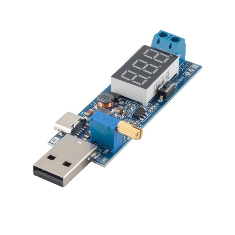

این ماژول مبدل ولتاژ DC-DC از نوع باک بوست، قادر است ولتاژ ورودی بین 3.5 تا 12 ولت را به‌صورت دقیق در محدوده 1.2 تا 24 ولت تنظیم کند. طراحی آن به گونه‌ای است که هم از پورت USB و هم از پورت Type-C برای تغذیه پشتیبانی می‌کند و یک نمایشگر دیجیتال سه‌رقمی، ولتاژ خروجی را در لحظه نشان می‌دهد. استفاده از پتانسیومتر مولتی‌ترن دقیق، امکان تنظیم حساس ولتاژ خروجی را فراهم کرده و کلید ON/OFF تعبیه‌شده، کنترل سریع خروجی و نمایشگر را میسر می‌سازد. این ماژول قابلیت ذخیره‌سازی آخرین تنظیمات حتی پس از قطع برق را دارد و به دلیل اندازه کوچک و توان خروجی متناسب با ولتاژ انتخابی، گزینه‌ای ایده‌آل برای منابع تغذیه قابل تنظیم، شارژ باتری، پروژه‌های آموزشی و تعمیرات الکترونیکی محسوب می‌شود.

This power supply is very convenient to use. You can output 1.2V to 24V adjustable voltage and 3W power as long as you plug in USB or Type-C. It is very suitable for technical engineers to develop, debug and repair instruments. After-sales engineers are on business to supply power to instruments and meters. It is very convenient.
Features
Easy to use, plug in USB or Type-C to output 1.2V-24V adjustable voltage.
Turn off output with one key.
Digital tube can be turned off.
Using multi-loop precise adjustable potentiometer to regulate
Power-off storage before power-off.
One button to turn off the output;
Supply ON/OFF display screen;
Support low power mode;
Support sleep mode;
Support both standard USB and Type-C and pads input voltage;
Potentiometer with rotating handle.
Input voltage: 3.5V-12V
Output voltage: 1.2-24V
Output Voltage 1.2V-2V, Used within 2W
Output Voltage 2V-20V, Used within 3W
Output Voltage 20V-24V, Used within 2.5W
Output power = output voltage x output current
Product size: 80mm*20mm*10mm/3.14*0.78*0.39

    سلام با اتصال به باتری لیتیوم 3.7 میشه خروجی 12ولت 1.5 آمپر ازش گرفت؟
    • پشتیبانی | 4 ماه پیش
      سعید شاکر سلام و احترام، خیر، این ماژول برای چنین توانی مناسب نیست. طبق مشخصات رسمی، توان خروجی این ماژول در محدوده ۲ تا ۲۰ ولت حداکثر حدود ۳ وات است. بنابراین خروجی ۱۲ ولت ۱.۵ آمپر به حدود ۱۸ وات نیاز دارد که چندین برابر توان مجاز ماژول است. همچنین تأمین این توان از یک باتری لیتیوم ۳.۷ ولت مستلزم جریان ورودی بسیار بالاست و استفاده از این ماژول در این شرایط می‌تواند باعث افت ولتاژ، عملکرد ناپایدار یا آسیب به ماژول شود.
