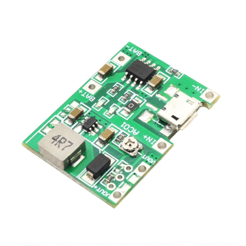

این ماژول شارژر درواقع یک ماژول چندمنظوره می باشد که می توانید علاوه بر شارژ باتری های لیتیومی با منابع تغذیه مختلف نظیر پنل‌های خورشیدی 5 ولتی و ورودی Micro-USB  به صورت مجزا نیز ولتاژ خروجی متغیر از 4.3V تا 27V را دریافت نمایید. از این ماژول در کاربردهای مختلف مانند ساخت مدارهای شارژ و UPS و سایر پروژه ها می‌توانید استفاده نمایید.
مدل : AC01
نوع پورت ورودی : Micro USB
بر پایه تراشه : TP4056
ولتاژ ورودی از طریق پدهای ورودی : 4.5 الی 8 ولت DC
ولتاژ شارژ باتری : 4.2 ولت DC ثابت
جریان شارژ : 1 آمپر
ولتاژ خروجی: 4.3 الی 27 ولت قابل تنظیم
حداکثر جریان خروجی: 2 آمپر ( حداکثر جریان خروجی 5V = 1.4A و  9V = 0.8A و  12V = 0.6A )
محافظت در برابر اضافه‌جریان ندارد
حفاظت از شارژ بیش از حد دارد
ابعاد: 33x23.5x4.5 میلی‌متر
ماژول شارژ و دشارژ 2 آمپر TP4056 به همراه افزاینده با ورودی Micro USB
This charger module is actually a multipurpose module that can charge lithium batteries with various power sources such as 5V solar panels and Micro-USB input, and can also receive a variable output voltage from 4.3V to 27V separately. With USB and TYPE-C ports and detachable pads, this module is designed for various uses.
Specifications
Model: AC01
Input port type: Micro USB
Input voltage via input pads: 4.5 to 8 V DC
Battery charging voltage: 4.2 V DC constant
Charging current: 1 A
Output voltage: 4.3 to 27 V adjustable
Maximum output current: 2 A (maximum output current 5V = 1.4A and 9V = 0.8A and 12V = 0.6A)
No overcurrent protection
Overcharge protection
Dimensions: 33x23.5x4.5 mm
