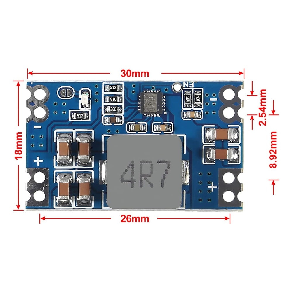

مبدل Mini 560 ولتاژ ورودی 14 تا 20 ولت را به خروجی ثابت 12 ولت با جریان تا 5 آمپر تبدیل می‌کند.

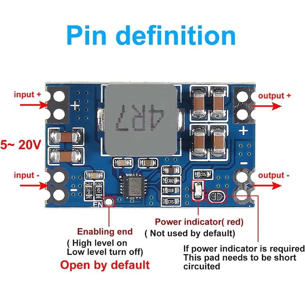

مدار دارای ورودی فعال‌سازی (EN) برای کنترل روشن/خاموش شدن و همچنین قابلیت اضافه کردن LED نشانگر تغذیه است (با اتصال یک پد مشخص‌شده). ماژول به‌صورت پیش‌فرض فعال است و نیازی به تنظیم اولیه ندارد. با رعایت خنک‌کاری مناسب، این ماژول می‌تواند به‌عنوان یک مبدل توان در مصارف صنعتی، روباتیک و سیستم‌های تغذیه جایگزین مناسبی برای منابع تغذیه خطی باشد.

  • ابعاد ماژول: 30×18×5.5 میلی‌متر
پین‌ها
  • Input + : ورودی مثبت (14 تا 20 ولت)
  • Input – : ورودی منفی (GND)
  • Output + : خروجی 12 ولت مثبت
  • Output – : خروجی GND
  • EN: پین فعال‌سازی ماژول (اختیاری)

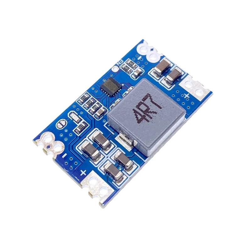

    کنار LED یه مقاومت هست با مارک 28C که مقدارش 19.1K هست. با تغییر این مقاومت به 7.5K خروجی 5 ولت و با 4.53K خروجی 3.3V خواهد شد.
    مارک آی سی:
    JW5069A

    کاهنده هست و ولتاژ ورودی از ۵ ولتش به خاطر قابلیت تغییر خروجی هست بصورتیکه مقاومت R3 (با کد 28C) رو میتونید طبق جدول دیتاشیت تغییر بدید و ولتاژ فیکس ۳.۳-۵-۹-۱۲ در خروجی داشته باشید
