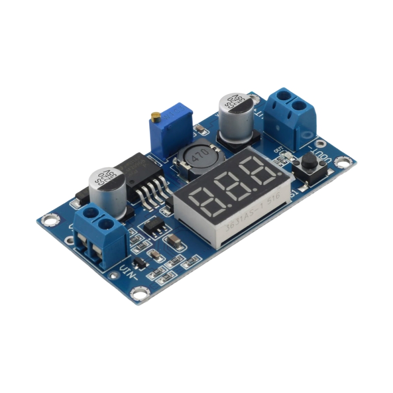

مبدل DC به DC معماری BUCK کاهنده ولتاژ تا 1.25 ولت و حداکثر جریان خروجی 3 آمپر
3,610,000 ریال
این ماژول کارکرد ساده ای داشته و شما می توانید توسط یک مولتی ترن که بر روی ماژول وجود دارد ولتاژ ایده آل خود را تنظیم نمایید. در بسیاری از پروژه ها ولتاژی به غیر از ولتاژ های استاندارد نیاز است یا اینکه ولتاژ منبعی که برای مدار شما وجود دارد بیشتر از حد ولتاژ مورد نیاز شما می باشد. به عنوان مثال در صورتی که مداری با رله و چند قطعه پرمصرف و یک میکروکنترلر طراحی شده باشد، در صورتی که در ماشین مورد استفاده قرار گیرد، شما نمی توانید رگولاتور معمولی بگذارید چون جریان پایینی دارد و در نتیجه تنها راه شما استفاده از یک مبدل dc به dc با آمپر بالا می باشد. در مواقعی نیز لازم می شود که ولتاژی نامتعارف با جریان بالا داشته باشید. به عنوان مثال ولتاژ تغذیه ایده آل ماژول sim900 برای کارکرد مناسب 4.3 ولت 2 آمپر است، هیچ رگولاتوری با این ولتاژ و جریان وجود ندارد اما شما می توانید توسط این ماژول هر ولتاژی را با آمپر بالا برای مدار خود ایجاد نمایید.
علاوه بر امکانات فوق، ماژول دارای یک نمایشگر جهت ولتاژ می باشد که توسط یک کلید می توانید ولتاژ ورودی یا خروجی را مشاهده نمایید.

  • ولتاژ ورودی: 4.2 تا 40 ولت DC
  • محدوده ی ولتاژ خروجی قابل تنظیم: 1.25 تا 37 ولت DC
  • حداکثرجریان خروجی: 3 آمپر
  • نوع تغذیه: سوئیچینگ
  • تنظیم ولتاژ خروجی به طور پیوسته
introduction
LM2596 DC DC Step Down Converter Voltage Regulator LED Display Voltmeter 4.0~40 to 1.3-37V Buck Adapter Adjustable Power Supply
Module Model:LM2596 Buck Converter + Voltmeter
Cutting Size: 66mm x 35mm
Input Voltage: DC 4.0~40V
Output Voltage: 1.25V~37V (continuously adjustable, the input voltage must be 1V higher than the output voltage)
Output Current: 2A(normal and stable), 3A Max.
Ripple Frequency: About 150Khz
Ripple Peak: About 100mV
Display Color: Red
Voltage Meter Error: ±0.1V
Measure Range:4~40V (for measure accurately, please ensure that the input voltage is more than 4V)
IN+: Input Postive
IN-: Input Negative
Out+: Output Postive
