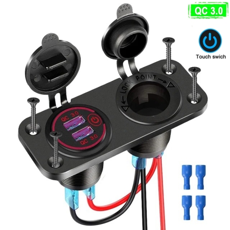

این ماژول شارژر روپنلی با دارا بودن دو خروجی فست شارژ QC 3.0 امکان شارژ انواع گوشی های هوشمند و پاور بانک ها را برای کاربران فراهم میکند.
از عمده کاربرد های این ماژول روپنلی امکان نصب بر روی انواع خودرو های سبک و سنگین می باشد که می توان با نصب آن بر روی خودرو و یا حتی موتور سیکلت گوشی هوشمند و یا سایر تجهیزات الکترونیکی را شارژ نمود.
یکی دیگر از قابلیت های این ماژول امکان ورودی 12 الی 24 ولت DC به صورت مستقیم توسط سر سیم می باشد که در سمت دیگر خروجی 5 ولت DC می باشد .
این شارژر دارای یک کلید ON/OFF است که به شما اجازه می‌دهد شارژر را روشن و خاموش کنید و در صورت عدم استفاده، انرژی را صرفه‌جویی کنید.
ولتاژ ورودی: 12 الی 24 ولت DC
ولتاژ خروجی: 5 ولت (دو خروجی QC 3.0 فست شارژ )
جریان خروجی: 3 امپر
رنگ بدنه: مشکی
دارای خروجی فندکی خودرو
رنگ نور LED بک لایت : قرمز
اندازه سوراخ قابل نصب : 27 میلی متر
توان بی باری: 0.18 وات
دمای کار: -20 الی +60 ℃
ابعاد : 37*53 میلی متر
جنس: پلاستیک ABS نسوز
ویژگی
شارژ انواع تجهیزات گوشی همراه ، پاور بانک و سایر تجهیزات الکترونیکی
قابل نصب بر روی انواع خودرو ها سبک و سنگین
دارای درب ضد آب و ضد گرد و غبار
نصب آسان، بدون نیاز به جدا کردن سوکت فندکی خودرو
محافظت از جریان بیش از حد
محافظت از ولتاژ بیش از حد
محافظ از اضافه بار
محافظت از ولتاژ کم و اتصال کوتاه
بسته بندی
یک عدد ماژول شارژر رو پنلی به همراه دو عدد سر سیم
