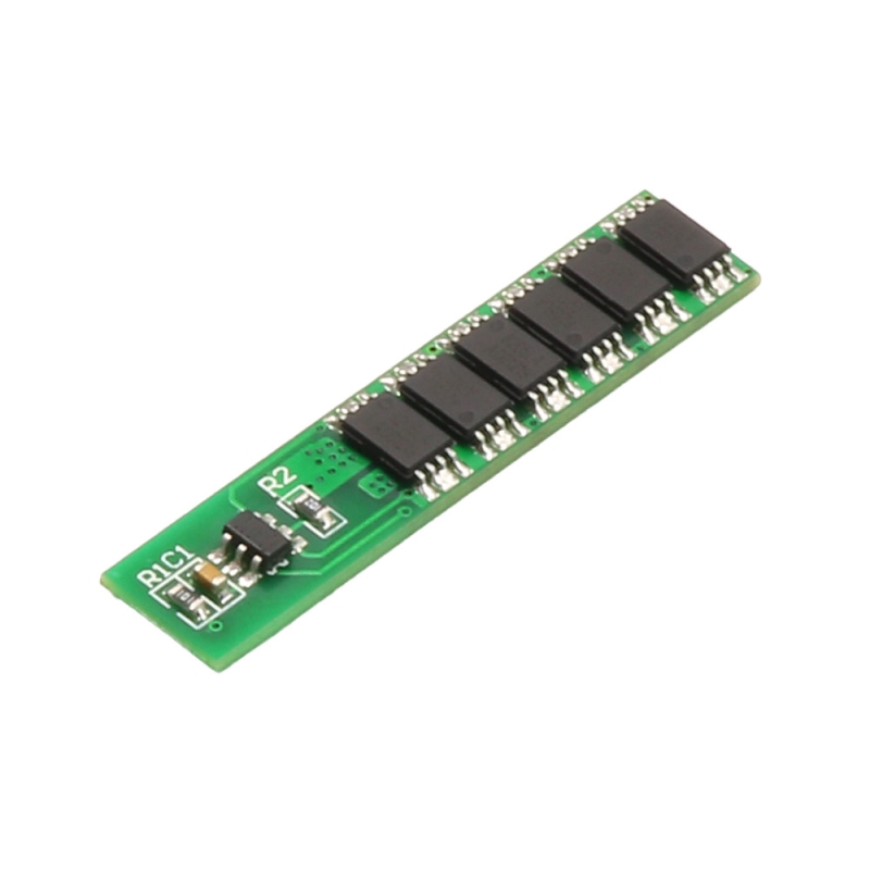

ماژول محافظ دشارژ و شارژ یا ماژولهای BMS (Battery Management System) برای حفاظت و کنترل شارژ و دشارژ باتریهای لیتیوم-یون/پلیمر مورد استفاده قرار میگیرند. این ماژولها معمولاً بر اساس میزان جریاندهی و تعداد سلولهای باتری که پشتیبانی میکنند، دستهبندی میشوند. این مدل قابلیت پشتیبانی از باتری تک سل با جریاندهی ۱۲ آمپر را دارد . این تراشه دارای قابلیتهای حفاظتی از جمله شارژ و دشارژ بیش از حد، جریان بیش از حد و اتصال کوتاه است. این ماژول برای نیازهای ادغام بالا و هزینه پایین مناسب بوده و ایمنی کامل گروه باتری را تضمین میکند.
مشخصات :
- نوع ماژول: ماژول محافظ دشارژ و شارژ (BMS)
- پشتیبانی از باتری: 1 سل با جریاندهی 12 آمپر
- شارژ بیش از حد: ولتاژ تشخیص 0.05 + 4.25 ولت
- آزادسازی شارژ بیش از حد: ولتاژ آزادسازی 0.05 + 4.23 ولت
- تخلیه: ولتاژ تشخیص 0.1 + 4.25 ولت
- جریان پیوسته سقفی: 12 آمپر
- جریان تشخیص اضافهبار: 15 آمپر
- ولتاژ ورودی شارژ: 4.2 ولت
- ابعاد محصول: 35x7.5 میلیمتر
ویژگی ها:
- حفاظت در برابر شارژ بیش از حد
- حفاظت در برابر تخلیه بیش از حد
- حفاظت در برابر جریان بیش از حد
- حفاظت در برابر اتصال کوتاه
- ابعاد جمع و جور
- مناسب برای ادغام بالا و هزینه پایین
- تضمین ایمنی باتری
Main IC using original "precision" imported components. With overcharge, over-discharge, over current, short circuit protection function, for a variety of different shapes of 3.7V capacity lithium batteries. Compact size, suitable for many requirements of high integration, low-cost occasions, can meet the performance requirements of many aspects, to ensure the absolute safety of the battery group.
Over charge detection voltage : 4.25 + 0.05V
Over charge release voltage : 4.23 + 0.05V
discharge detection voltage : 2.45 + 0.1V
Ceiling continuous current : 12A
Overcurrent detection current : 15A
Input Charging voltage : 4.2V
Product size : 35x7.5 mm
IC components : DW01+8205A

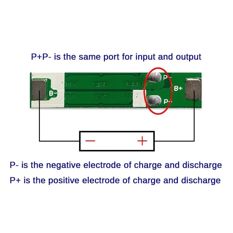

جواد حاجی ابادی | 3 روز پیش خریدار P-و p+ به ماژول 4056 وصل کنیم خوبه؟-
پشتیبانی | 3 روز پیش سلام و احترام، این ماژول BMS برای اتصال به باتری تک سل لیتیومی طراحی شده است. خروجیهای P+ و P- مربوط به اتصال بار و شارژر هستند و اتصال آنها به ماژول شارژ TP4056 باید با توجه به ساختار مدار انجام شود. در صورتی که TP4056 دارای حفاظت داخلی نباشد، استفاده از BMS در کنار آن امکانپذیر است، اما رعایت صحیح قطبیت و نحوه سیمکشی الزامی است.

محمد طاها دهقانی | 5 ماه پیش خریدار سلام خسته نباشید ، من میخام برای ۴تا باتری لیتیوم پلیمری 3.7ولت که مجموعا 40,000میلی آمپر ظرفیت دارند یک محافظ شارژ و د شارژ بگذارم، خروجی لحظه ای که ازشون میگیرم حدود 10 آمپر یا کمتر خواهد بود، آیا این محافظ جواب کار منو میده؟
این 12 آمپر، نشانگر ورودی و خروجی لحظه ای هست یا مقدار ظرفیت مجاز باتری؟-
پشتیبانی | 5 ماه پیش سلام و احترام، این ماژول BMS مخصوص پک تکسل 3.7 ولت (1S) طراحی شده و مقدار 12 آمپر بیانگر حداکثر جریان مجاز شارژ یا دشارژ لحظهای مدار است و ارتباطی با ظرفیت باتری بر حسب میلیآمپرساعت ندارد. بنابراین برای چند باتری 3.7 ولت که به صورت موازی بسته شدهاند و همچنان یک سلول 3.7 ولتی تشکیل میدهند قابل استفاده است، مشروط بر اینکه جریان مصرفی شما از حدود مجاز ماژول فراتر نرود. اگر چهار باتری به صورت سری بسته شوند (بیش از 3.7 ولت)، این ماژول مناسب نخواهد بود زیرا فقط برای پک تکسل طراحی شده است.
