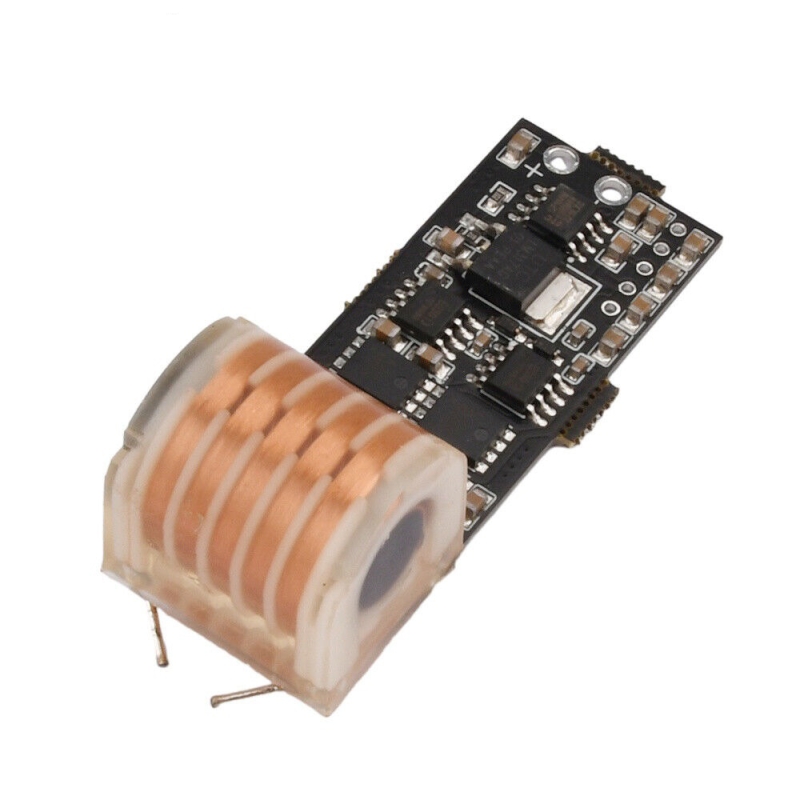

ماژول افزاینده ولتاژ پالس ژنراتور مدل 20KV یک مدار قدرتمند بر پایه توپولوژی تشدیدی H-Bridge با چهار ترانزیستور MOS است که ولتاژ پایین DC را به پالس‌های پرقدرت و فرکانس بالا تبدیل کرده و در نهایت خروجی ولتاژی تا 20 کیلوولت ایجاد می‌کند. این ماژول برای کاربردهایی مانند جرقه‌زنی، تولید یون و اوزون، تست دی‌الکتریک، اشتعال مشعل‌ها و آزمایش‌های علمی بسیار کارآمد است. طراحی این ماژول به گونه‌ای است که بدون نیاز به هیت‌سینک و با اتلاف حرارتی کم کار می‌کند و قادر است قوس الکتریکی با دمای حدود 1200 درجه سانتی‌گراد ایجاد کند که حتی می‌تواند سیم مسی را ذوب نماید. این ویژگی باعث شده تا ماژول 20KV در پروژه‌های صنعتی سبک، آموزش‌های آزمایشگاهی و سیستم‌های اشتعال، گزینه‌ای قابل‌اعتماد و مقرون‌به‌صرفه باشد.
  • ولتاژ کاری: 7 تا 15 ولت DC
  • ولتاژ پیشنهادی: 12 ولت DC
  • توان خروجی: حداکثر 50 وات
  • جریان ورودی: کمتر از 2 آمپر
  • ولتاژ خروجی: 15 تا 20 کیلوولت
  • جریان خروجی: 5 تا 15 میلی‌آمپر
  • فاصله جرقه: 1 تا 2 سانتی‌متر
  • دمای تقریبی قوس الکتریکی: حدود 1200 درجه سانتی‌گراد
  • توپولوژی مدار: H-Bridge MOS Resonant

1. This driver board adopts H-bridge 4-transistor MOS variable frequency resonant topology technology, with high driving efficiency and high power;
2. Low heat generation without the need for a radiator;
3. The arc striking distance is 1cm~2cm, which allows for direct arc striking without the need for arc pulling;
4. The orange yellow flame arc can melt copper wire at a temperature of around 1200 degrees, with a wide range of applications;
5. The arc temperature is high, which can directly melt fine copper wires, iron wires, sparks, and ignite various gases, alcohol, gasoline, diesel, plastic, paper, etc.
Power supply voltage range: 7-15V
Suggested power supply voltage: 12V
Full load power: 50W
Input current:<2A
Output voltage: 15KV~20KV
Output current: 5mA~15mA
Circuit board size: 2 * 4.3cm
Overall size: 2 * 6cm
Overall height: 2.5cm
Instructions
Arc striking distance of 1cm~2cm (direct arc striking, no need to pull the arc. If the arc has already started but is not obvious and cannot be ignited, the electrode distance can be brought closer)
When the continuous working time exceeds 5 minutes at 9V or above, a fan needs to be installed next to the transformer,
This product has no casing (the transformer part has been sealed), please pay attention to safety during operation.
Note
1. This model outputs high-frequency AC, so the lead cannot be too long. The transformer can be removed and connected to the primary end for extension, or directly extended at the power supply end
2. The power supply must be provided within the rated voltage range to function properly! If the voltage is too low, the module will be under voltage and stop working. Do not reverse or overpressure, as it may damage the module and even cause the capacitor to explode!
3. This product poses a certain risk to non professional personnel and must be operated strictly in accordance with electrical specifications!
