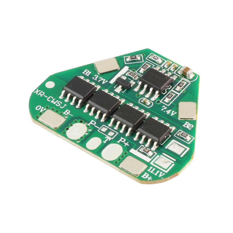

ماژول محافظ دشارژ و شارژ یا ماژول های BMS یا Battery Management System برای حفاظت و کنترل شارژ و دشارژ باتری های Lithium-Ion/Polymer مورد استفاده قرار میگیرند. این ماژول ها معمولا بر اساس میزان جریان دهی و تعداد سلول باتری که پشتیبانی میکنند دسته بندی میشوند.این ماژول یک شارژر باتری های لیتیوم یون و لیتیوم پلیمر 3 سل با توانایی شارژ حداکثر با 10 آمپر است. از ویژگی های این شارژر وجود مدار محافظتی Overcharge و Discharge است که از صدمه دیدن باتری جلوگیری میکند.
مدل : XR-CWSJ
حداکثر ولتاژ شارژ : 12.6
ولتاژ Over-Discharge : برابر 2.7 ولت با خطای 0.05v±
ولتاژ Over-charge : برابر 4.25 با خطای 0.05v±
حداکثر جریان کاری : 10 آمپر
حداکثر جریان پیک : 20 آمپر
محافظت در برابر جریان بیش از حد و اتصال کوتاه
جریان مصرفی در حالت بی باری : حدود 10 میکرو آمپر
تأخیر حفاظت از اتصال کوتاه: 200/500/600us
دمای قابل کار : 40- الی 50+ درجه سانتی گراد
ابعاد:33X26X2.8  میلی متر
توانایی شارژ 3 باتری لیتیومی 18650 یا لیتیوم پلیمر (طبق تصویر سیم بندی انتهای توضیحات)

    درود لطفا راهنمایی بفرمایید که برای تغییر باطری دریل شارژی (نیکل کادمیوم 1.2v *10) به لیتیومی :
    - آیا با این ماژول امکان پذیره؟
    -اگر قطعه یا ماژول دیگه ای برای انجام این مورد لازمه بفرمایید.
    سپاس
    • پشتیبانی | 6 ماه پیش
      منصور رضایی سلام
      بستگی به ولتاژ راه اندازی دریل شما دارد
      نیاز به بررسی از نزدیک می باشد

    سلام وقت بخیر من تا حالا تجربه شارژ پک باطری چند سل رو نداشتم و فقط باطری تک سل رو با 4056 شارژ کردم که پین برای تنظیم جریان شارژ داشت , اما روی این ماژولا من همچین چیزی نمیبینم سوالم اینه که آیا این ماژولا خودکار تشخیص میدن جریان شارژ مورد نیاز رو ( میخوام 3 تا باطری 300mA با ضریب دشارژ 25C رو شارژ کنم , از خانواده همین 25C ها که توی سوابق خریدم هست) خیلی متشکرم , خیر پیش
    • پشتیبانی | 11 ماه پیش
      طاها محمدی سلام و احترام، در این نوع BMS سه‌سل، هیچ مدار تنظیم یا تشخیص خودکار جریان شارژ وجود ندارد و جریان شارژ را خود BMS تعیین نمی‌کند؛ این ماژول فقط حفاظت ولتاژ، جریان و دما را انجام می‌دهد. مقدار جریان شارژ همیشه توسط شارژر بیرونی مشخص می‌شود و BMS فقط در صورت تجاوز از حدود ایمنی، مسیر را قطع می‌کند. بنابراین برای سه سلول حدود 300mA با هر ضریب دشارژ، باید شارژری استفاده کنید که جریان شارژ مناسب را محدود کند و نمی‌توان روی BMS برای تنظیم آن حساب کرد.

    سلام آیا با هر آداپتور ۱۲ولتی میشه استفاده کرد؟ آیا قطع کن داره؟
      رضا باقری سلام این BMS برای پک 3 سل لیتیومی (حدود 12.6V در شارژ کامل) طراحی شده و می‌توانید از آداپتور 12V استفاده کنید، ولی ولتاژ شارژ باید دقیقاً متناسب با باتری و مدار شارژر باشد، چون خود BMS عمل شارژ را انجام نمی‌دهد بلکه فقط حفاظت در برابر اضافه‌ولتاژ، افت ولتاژ، اضافه‌جریان و اتصال کوتاه را بر عهده دارد. بنابراین بله قطع‌کن حفاظتی دارد، اما باید یک ماژول شارژر مناسب 3 سل (12.6V) همراه آن استفاده کنید تا پک به‌درستی شارژ شود.
  • مهدی ضیائی فر | 1 سال پیش خریدار
    سلام. میشه 3 باتری با مقدار هرکدام 3500 میلی آمپر که جمعا 10500 میلی آمپر میشه رو سری وصل کرد به این ماژول؟
      مهدی ضیائی فر سلام، بله می‌توانید سه سلول لیتیومی با ظرفیت 3500 میلی‌آمپر‌ساعت را به صورت سری بسته و به این ماژول متصل کنید. در حالت سری ظرفیت پک همان 3500 میلی‌آمپر‌ساعت باقی می‌ماند و ولتاژ سه برابر می‌شود، بنابراین ماژول BMS ظرفیت را جمع نمی‌کند بلکه وظیفه‌اش مدیریت ولتاژ، جریان و حفاظت هر سل است. این ماژول تا 10 آمپر جریان پشتیبانی می‌کند و برای پک سه سل با ظرفیت ذکر شده مناسب است، فقط باید اتصال پایه‌های B+، B-، B1 و B2 دقیقاً طبق نقشه انجام شود.
  • اشکان افشاری | 1 سال پیش خریدار
    سلام کاربرد 2 پین قابل لحیم بالای B+ و 2 پین بالای پین T چیست؟ هر چی در اینترنت گشتم هم متوجه نشدم
      اشکان افشاری سلام ، دو پد بالای B+ برای گرفتن خروجی یا ورودی اضافی مثبت باتری هستند و دو پد بالای T برای اتصال سنسور دما یا کنترل حرارتی کاربرد دارند؛ در عملکرد عادی ماژول اجباری نیستند مگر در صورت نیاز به نظارت یا ایمنی بیشتر.
  • مهران ولی | 1 سال پیش خریدار
    پایه -P و+P ولتاژ ۱۲ ولت وصل کنم باتری ها به درستی شارژ میشن یا باید برای عملکرد صحیح 12.6 ولت وصل کنم؟
      مهران ولی سلام و احترام،
      بر اساس اطلاعات دیتاشیت و طراحی BMS سه سل XR-CWSJ، ولتاژ ورودی باید متناسب با ولتاژ نهایی شارژ کامل پک باتری باشد. برای باتری لیتیومی سه سل، ولتاژ شارژ کامل ۱۲.۶ ولت (۳ × ۴.۲ ولت) است، بنابراین اگر منبع تغذیه شما دقیقاً ۱۲ ولت باشد، ولتاژ شارژ به ولتاژ کامل هر سل نمی‌رسد و باتری‌ها به‌طور کامل شارژ نمی‌شوند. در نتیجه برای عملکرد صحیح شارژ و بالانس هر سلول، منبع تغذیه باید ولتاژی برابر یا کمی بیشتر از ۱۲.۶ ولت (ترجیحاً ۱۲.۶ تا ۱۲.۸ ولت با محدودکننده جریان مناسب) تأمین کند. وصل کردن ۱۲ ولت مشکلی برای مدار ایجاد نمی‌کند ولی شارژ کامل انجام نمی‌شود.
  • ابوالفضل دهقانی اصل | 1 سال پیش
    سلام خسته نباشید ببخشید آیا در صورت شارژ کامل و رسیدن به ولتاژ نهایی جریان را قطع می کند؟
      ابوالفضل دهقانی اصل سلام و احترام،
      ماژول BMS مدل XR-CWSJ در واقع یک برد محافظتی است که قابلیت قطع جریان شارژ (Cut‑off) را در صورت رسیدن یکی از سلول‌ها به ولتاژ حدود ۴.۲ ولت دارد؛ این اقدام معمولاً ولتاژ را متوقف می‌کند ولی ممکن است جریان تا افت به زیر آستانه مشخص ادامه یابد . همانطور که در برخی تجربه‌ها گزارش شده، قطع جریان کامل اغلب همراه با تثبیت ولتاژ صورت گرفته و تنها پس از افت جریان شارژ (مثلاً به حدود ۰.۱–۰.۱۵ آمپر) کار تمام می‌شود . بنابراین می‌توان گفت که ماژول XR-CWSJ جریان را کاملاً قطع نمی‌کند، بلکه هنگام شارژ کامل، با کاهش جریان و قفل ولتاژ عمل می‌نماید.
      اگر به قطع دقیق جریان پس از شارژ کامل نیاز دارید، پیشنهاد می‌شود از شارژر CCCV با قابلیت قطع کامل جریان یا ماژول‌های BMS پیشرفته با قابلیت صفر کردن جریان خروجی استفاده شود.
  • علی صداقت | 1 سال پیش
    سلام و خسته نباشید ولتاژ شارژ که ۱۲.۶ هست ولتاژ خروجی هم ۱۲ هست؟
      علی صداقت سلام بله ولتاژ شارژ ماژول BMS 3 سل حدود ۱۲.۶ ولت است که مربوط به شارژ کامل باتری‌ها می‌شود، اما ولتاژ خروجی تحت بار معمولاً کمی کمتر و نزدیک به ۱۲ ولت خواهد بود. این اختلاف به دلیل افت ولتاژ داخلی و بار مصرفی است و طبیعی است.
