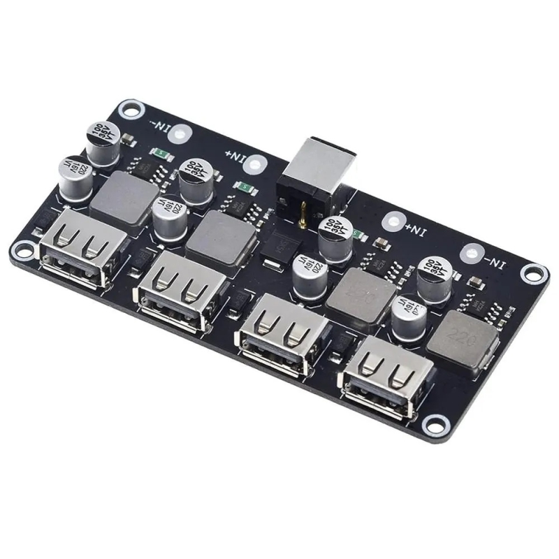

ماژول شارژ با ولتاژ ورودی 6 الی 32 ولت و 4 خروجی پیش فرض 5 ولت ( به طور خودکار در 3-12 ولت ) که در پنل های خورشیدی برای شارژ تلفن همراه، سیستم شارژ خودرو ،منبع تعذیه سیستم صوتی خودرو و منبع تغذیه خانگی استفاده می گردد.همچنین این ماژول دارای حفاظت در برابر ولتاژ ورودی ، جریان بیش از حد خروجی ،اتصال کوتاه خروجی و دمای بیش از حد می باشد.
 ولتاژ ورودی: 6 تا 32 ولت
ولتاژ خروجی: پیش فرض 5 ولت؛ پس از شروع شارژ سریع، به طور خودکار در 3-12 ولت تنظیم می شود.
حداکثر توان خروجی: 24W
حداکثر جریان:  5V/3.4A , 9V/2.5A , 12V/2A.
حفاظت از جریان بیش از حد ورودی و خروجی
حفاظت در برابر اتصال کوتاه خروجی
محافظت در برابر دمای بیش از حد
ابعاد : 90x45x12mm

    کیفیت ساخت و عمر مفیدش چقدره؟ من چند تا نور پرتابل مث باتوم لایت و فلت rgb دارم که برای شارژشون با یه دونه شارژر گوشی به مشکل میخورم این میتونه همزمان همرو شارژ کنه بدون اینکه خودش آسیب ببینه یا به اونا آسیب بزنه؟
    • پشتیبانی | 4 هفته پیش
      سینا ودودی سلام و احترام، عمر مفید مشخص و رسمی برای این ماژول اعلام نشده و امکان ارائه عدد قطعی برای دوام آن وجود ندارد. برای شارژ هم‌زمان چند وسیله، مجموع توان و جریان موردنیاز آن‌ها باید از ظرفیت واقعی ماژول و منبع تغذیه ورودی کمتر باشد. وجود چهار خروجی به معنی امکان ارائه حداکثر توان روی هر چهار پورت به‌صورت هم‌زمان نیست. همچنین QC3.0 فقط با دستگاه سازگار فعال می‌شود. بدون مشخصات ورودی و توان شارژ باتوم‌لایت و فلت‌های شما، استفاده هم‌زمان و بی‌خطر قابل تأیید قطعی نیست.
  • مهدی احسانی | 9 ماه پیش
    هر خروجی ۲۴ وات هست؟
    • پشتیبانی | 9 ماه پیش
      مهدی احسانی سلام و احترام، خیر، توان ۲۴ وات مربوط به مجموع خروجی‌ها است و هر پورت به‌صورت مستقل ۲۴ وات ارائه نمی‌دهد و توان بین خروجی‌ها تقسیم می‌شود.

    من اگه ۲۲ ولت بدم ولتاژ زیاد نکنه گوشی رو خراب کنه
      آیهان سوار سلام و احترام،
      ماژول کاهنده ولتاژ DC با ۴ خروجی USB و پشتیبانی از QC3.0 به‌گونه‌ای طراحی شده که ولتاژ خروجی را بر اساس نیاز و قابلیت دستگاه متصل (گوشی) تنظیم می‌کند. اگر شما ۲۲ ولت به ورودی ماژول بدهید، این ولتاژ فقط به مدار داخلی منتقل شده و ماژول آن را به مقادیر مورد نیاز خروجی (مثل ۵، ۹ یا ۱۲ ولت) کاهش می‌دهد. خروجی USB هیچ‌گاه مستقیماً ولتاژ ۲۲ ولت دریافت نمی‌کند.
      در صورتی که گوشی شما از QC3.0 پشتیبانی کند، ماژول به‌طور خودکار پروتکل مناسب را انتخاب می‌کند. اگر پشتیبانی نکند، خروجی به‌صورت ۵ ولت خواهد بود. بنابراین، استفاده از منبع ۲۲ ولت مشکلی ایجاد نمی‌کند، مشروط بر اینکه جریان کافی تأمین شود و ماژول سالم باشد.
      با تشکر

    این اگه بخوام یک الی دو عدد گوشی رو فست شارژ بکنه چند ولت باید بدم
      برای استفاده از ماژول کاهنده ولتاژ DC با ۴ خروجی USB و پشتیبانی از شارژ سریع QC3.0 جهت شارژ سریع یک یا دو گوشی، باید ولتاژ ورودی در محدوده ۶ تا ۳۲ ولت DC تأمین شود. ولتاژهای رایج مانند ۱۲ یا ۲۴ ولت DC مناسب هستند. این ماژول با این ولتاژها می‌تواند خروجی‌هایی با ولتاژهای ۵V/3A، ۹V/2A یا ۱۲V/1.5A ارائه دهد، مشروط بر اینکه گوشی‌های متصل از پروتکل QC3.0 پشتیبانی کنند. در غیر این صورت، خروجی به‌صورت ۵V/3A خواهد بود.
      اطمینان حاصل کنید که منبع تغذیه شما توان کافی برای تأمین جریان مورد نیاز را دارد. برای مثال، برای شارژ دو گوشی به‌صورت هم‌زمان با توان ۱۸ وات، منبع تغذیه باید حداقل ۳ آمپر در ۱۲ ولت تأمین کند.

    من این ماژول ساخت پاور بانک به کد ۳۰۱۱۰۱۵۲۳۹ رو خریدم و الان نمیدونم چطوریبزارمش توی شارژ منظورم گوشی نیست ها منظورم خود پاور بانکه
      برای شارژ پاوربانک با استفاده از ماژول کاهنده ولتاژ DC و شارژ ۴ خروجی USB با پشتیبانی از QC3.0، ابتدا باید ورودی ماژول را به منبع تغذیه‌ای با ولتاژ بین ۶ تا ۳۲ ولت DC متصل کنید. این منبع می‌تواند شامل باتری‌های ۱۲ ولت، پنل‌های خورشیدی یا آداپتورهای DC باشد.
      سپس، خروجی‌های USB ماژول را به ورودی‌های شارژر پاوربانک متصل نمایید. توجه داشته باشید که این ماژول برای شارژ دستگاه‌ها طراحی شده است و برای شارژ خود پاوربانک مناسب نیست. برای شارژ پاوربانک، باید از منبع تغذیه‌ای با ولتاژ و جریان مناسب استفاده کنید که با مشخصات ورودی پاوربانک سازگار باشد.
      همچنین، اطمینان حاصل کنید که جریان خروجی ماژول با نیازهای شارژ پاوربانک مطابقت دارد تا از آسیب به تجهیزات جلوگیری شود.

    سلام . من برای شارژر گوشی میخوام . ورودی چند ولت باید بدم تا ۴ تا گوشی رو همزمان بدون افت ولتاژ شارژ کنه . در ضمن ورودی باید dc باشه حتما دیگه ؟؟
      رضا اصغری سلام می توانید برای این منظور از یک ولتاژ 30 ولتی استفاده نمایید .
