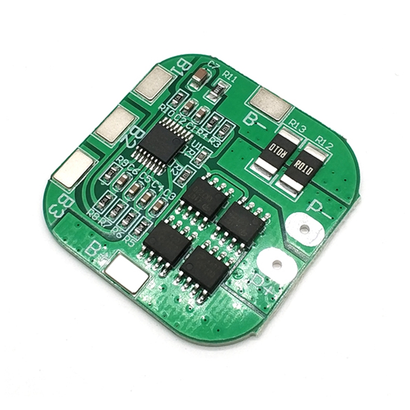

ماژول شارژ و دشارژ BMS باتری لیتیومی 4 سل 20 آمپر مدل HX-4S
کد کالا: 3011015234
شارژر و محافظ Overcharge و Discharge باتری های لیتیومی 4 تایی با ماکزیمم جریان 20 آمپر
100 2% 311,640‎ تومان
3,180,000 ریال
ماژول محافظ دشارژ و شارژ یا ماژول های BMS یا Battery Management System برای حفاظت و کنترل شارژ و دشارژ باتری های Lithium-Ion/Polymer مورد استفاده قرار میگیرند. این ماژول ها معمولا بر اساس میزان جریان دهی و تعداد سلول باتری که پشتیبانی میکنند دسته بندی میشوند.این ماژول یک شارژر باتری های لیتیوم یون و لیتیوم پلیمر 4 سل با توانایی شارژ حداکثر با 20 آمپر است. از ویژگی های این شارژر وجود مدار محافظتی Overcharge و Discharge است که از صدمه دیدن باتری جلوگیری میکند.
مدل : xH-4s-A20
حداکثر ولتاژ شارژ : 16.8 الی 17 ولت
ولتاژ Over-Discharge : برابر 4.25 ولت با خطای 0.05v±
ولتاژ Over-charge : برابر 2.7 ولت با خطای 0.05v±
حداکثر جریان کاری : 10 آمپر
حداکثر جریان پیک : 20 آمپر
محافظت در برابر جریان بیش از حد
جریان بی باری : 30 میکرو آمپر
جریان مصرفی در حالت بی باری :  حدود 6 میکرو آمپر
تأخیر حفاظت از اتصال کوتاه: 200/500/600us
ابعاد:35X35 میلی متر
توانایی شارژ 4 باتری لیتیومی 18650 یا لیتیوم پلیمر (طبق تصویر سیم بندی انتهای توضیحات )
Model: xH-4s-A20
Maximum charging voltage: 16.8 to 17 volts
Over-Discharge voltage: equal to 4.25-4.35v with an error of ±0.05v
Over-charge voltage: equal to 2.3-3.0v with an error of ±0.05v
Maximum working current: 10 amps
Maximum peak current: 20 amps
Overcurrent protection
Current consumption in no-load mode: about 6 microamps
Short circuit protection delay: 200/500/600us
Dimensions: 35x35 mm
Ability to charge 4 lithium 18650 or lithium polymer batteries

  • توحید کلاهدوز | 7 ماه پیش
    چند امپر خروجی میده برا ماژول امپیلی فایر مناسبه؟
    • پشتیبانی | 7 ماه پیش
      توحید کلاهدوز سلام و احترام، طبق مشخصات این ماژول BMS مدل HX‑4S جریان کاری آن تا حدود 20 آمپر در حالت دشارژ طراحی شده است و در صورت عبور جریان بیشتر مدار حفاظتی عمل کرده یا ماژول دچار آسیب می‌شود. بنابراین برای تغذیه ماژول آمپلی‌فایر تنها زمانی مناسب است که جریان مصرفی واقعی آمپلی‌فایر در شرایط کاری از حدود 20 آمپر بیشتر نشود و ولتاژ کاری آن نیز با پک باتری 4 سل لیتیومی (حدود 12 تا 16.8 ولت) سازگار باشد.
  • مهرداد محمدی دوست | 7 ماه پیش
    با سلام ،، یه سوال دارم ؟
    اگر جای سیمهای B3 وB1 عوض بشه ماژول میسوزه
    چون موقع بستن سیم هارو نگاه کردم جاشون عوض شده و بعد که جاشون رو درست کردم الان ورودی دارم ولی خروجی ندارم
    باطری ها هم همه نو هستند
    میخواستم بدونم ماژول سوخت؟؟
      مهرداد محمدی دوست سلام و احترام، در ماژول‌های BMS چهارسل، جابه‌جایی سیم‌های B1 و B3 باعث اعمال ولتاژ نادرست به مدار سنسینگ سلول‌ها می‌شود و این خطا معمولاً موجب آسیب دائمی بخش اندازه‌گیری و تراشه کنترل می‌شود، بنابراین احتمال سوختن ماژول بسیار بالا است.
  • علی یوسفی | 8 ماه پیش خریدار
    آیا این ماژول bms را میتوان به ماژول شارژر 4s با جریان 4 آمپر (تایپ سی) متصل کرد و برای شارژ پک باتری 4s استفاده کرد؟ چیزی که در تصاویر ماژول شارژر 4s دیدم این بود که ۴ باتری رو به صورت ساده سری کرده بودند و پایانه مثبت و منفی نهایی رو بدون. Bms به ماژول شارژر متصل کرده بودند. تفاوت استفاده و عدم استفاده از bms همراه ماژول شارژر چیست
    ماژول شارژ 4s-4amp مد نظر دارای تراشه ۴۴۶۸ است.
    • پشتیبانی | 8 ماه پیش
      علی یوسفی سلام و احترام، ماژول شارژر 4S با تراشه 4468 فقط وظیفه شارژ را با ولتاژ و جریان ثابت انجام می‌دهد و حفاظت‌هایی مانند بالانس سلول‌ها در آن وجود ندارد ماژول BMS HX‑4S برای همین حفاظت‌ها طراحی شده و می‌توان خروجی مثبت و منفی پک را پس از BMS به ورودی شارژر متصل کرد تا عملیات شارژ تحت کنترل BMS انجام شود.
  • مهدی اخوت | 10 ماه پیش
    با سلام. power path / load sharing دارد؟
    • پشتیبانی | 10 ماه پیش
      مهدی اخوت سلام خیر چنین امکاناتی نداشته و از سوی سازنده هم اعلام نشده است.
  • حسن حیدری | 11 ماه پیش
    با سلام و عرض ادب ببخشید چندتا باطری ساپورت می‌کنه امکانش هست باطری بیشتری سری کرد
    • پشتیبانی | 11 ماه پیش
      حسن حیدری سلام و احترام، این ماژول BMS مدل HX-4S به‌صورت استاندارد فقط برای ۴ سل باتری لیتیومی به‌صورت سری طراحی شده است و امکان افزایش تعداد سل‌های سری بیش از ۴ عدد را ندارد، زیرا ولتاژ مرجع و مدار حفاظتی آن ثابت است. افزودن باتری بیشتر به‌صورت سری باعث عملکرد نادرست یا آسیب ماژول می‌شود، اما در هر ردیف می‌توان باتری‌های هم‌مشخصات را به‌صورت موازی اضافه کرد مشروط به رعایت محدودیت جریان ۲۰ آمپر.
  • حمزه محمدی | 1 سال پیش خریدار
    مدلهای بالانسر دار موجود کنیدممنون
    سلام این ماژول بالانسر داره ؟ بدون بالانسر من چندین ماژول امتحان کردم ولتاژ یکی از باطریها ۴/۲ بشه بقیه زیر ۴ هم باشن شارژ رو قطع میکنه باطریها فول شارژ نمیشن
      حمزه محمدی سلام این ماژول BMS مدل HX‑4S ذاتاً برای محافظت از باتری طراحی شده، نه برای بالانس کردن سلول‌ها. وظیفه اصلی BMS قطع شارژ یا دشارژ در برابر شرایط خطرناک مانند اضافه ولتاژ، افت ولتاژ یا جریان بیش از حد است. این BMS فاقد مدار بالانس واقعی هستند یا تنها بالانس بسیار محدودی دارند. بنابراین اگر یکی از سلول‌ها زودتر به 4.2V برسد، شارژ قطع شده و سایر سلول‌ها کامل شارژ نمی‌شوند. برای بالانس دقیق، باید از مدارهای بالانسر مجزا استفاده شود.
  • ابولفضل محسنی | 2 سال پیش خریدار
    سلام ولتاژ وامپر تغذیه چند است
    مشاهده پاسخ ها (3)
      ابولفضل محسنی این ماژول برای باتری‌های لیتیومی 4 سل طراحی شده و ولتاژ تغذیه آن معادل ولتاژ کامل شارژ 4 سلول لیتیوم یون یعنی 16.8 ولت (4.2 ولت برای هر سلول) است؛ بنابراین باید با منبعی تغذیه شود که ولتاژی در حدود 16.8 ولت تأمین کند. جریان ورودی مورد نیاز به توان شارژ بستگی دارد، اما معمولاً جریان شارژ توصیه‌شده تا 10 آمپر است .
    سلام ممنون بابت توصیه شما من این باطری هارو عوض کردم و۴ تا باتری لیتیوم گذاشتم که هر کدام ۱/۵گذاشتم حدود چند ساعت طول میکشه شارژ بشه
    سلام من ی ولتاژ 120/95دارم میشه با این ماژول3011015004باطری های ماژول راشارژ کرد
      ابولفضل محسنی سلام خیر پیشنهاد نمی‌گردد .
